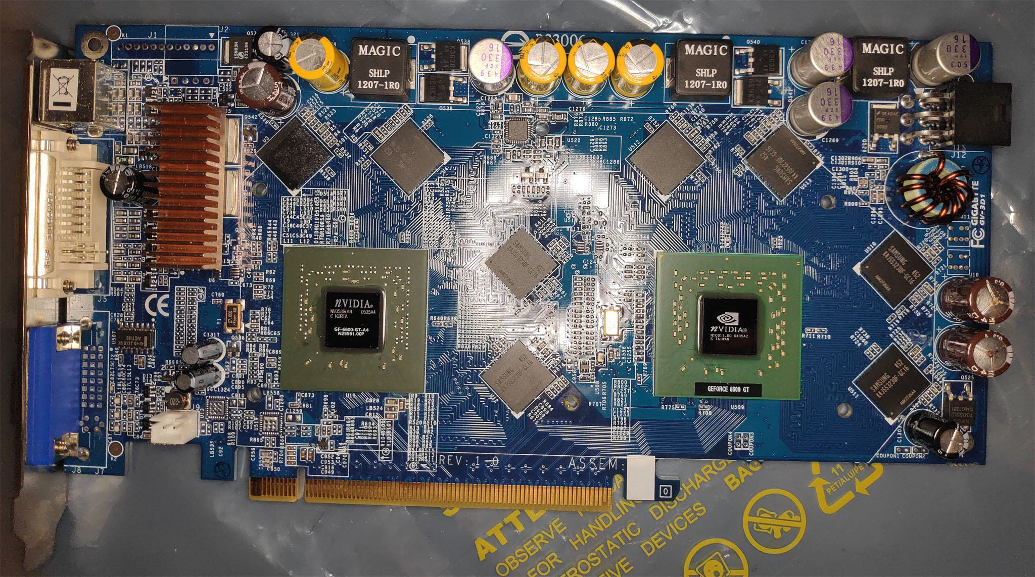

Danke an alle die mir für die Kondenstaoren Tipps gegeben hatten. Bin endlich mal dazu kommen.
Vorher:
Nachher:
Funktionstest steht noch aus, da ich kein NForce4 Board hier habe 😱 Wüsste aber keinen Grund wieso sie nicht mehr laufen sollte :-)
Jap, genau. Die Gigabyte 3d1 (Dual 6600gt). Danke!

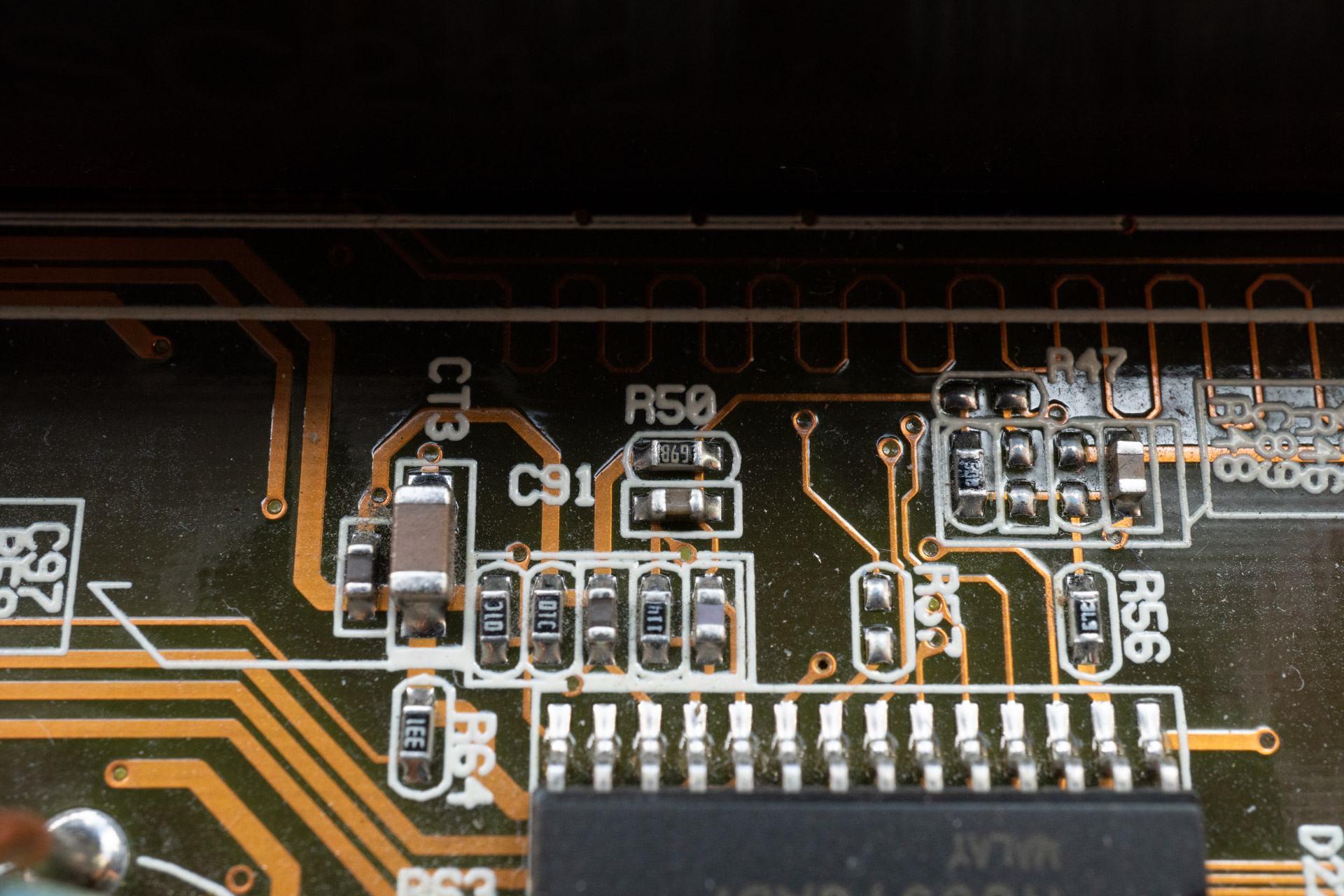

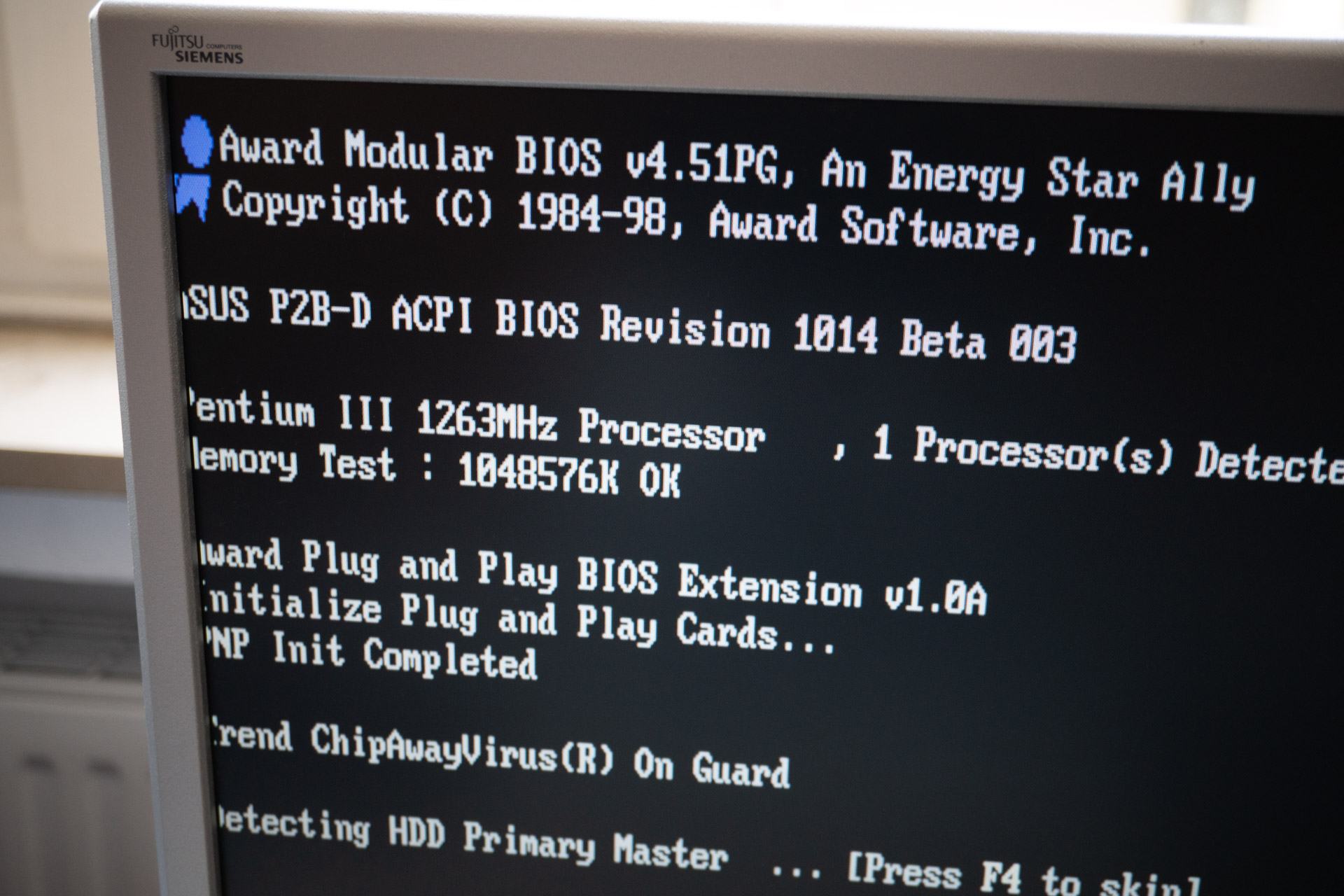

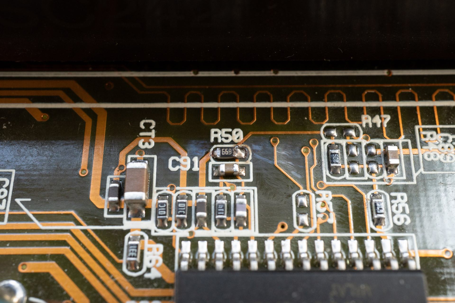

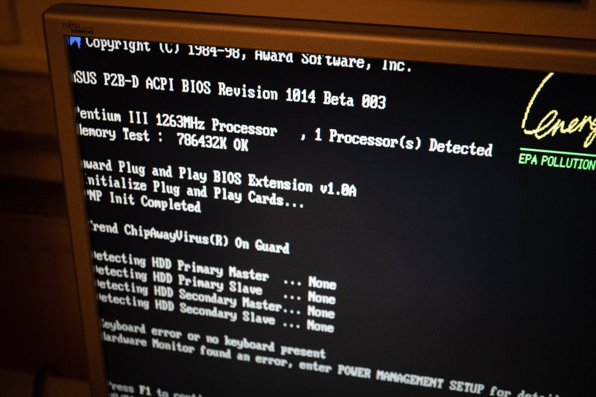

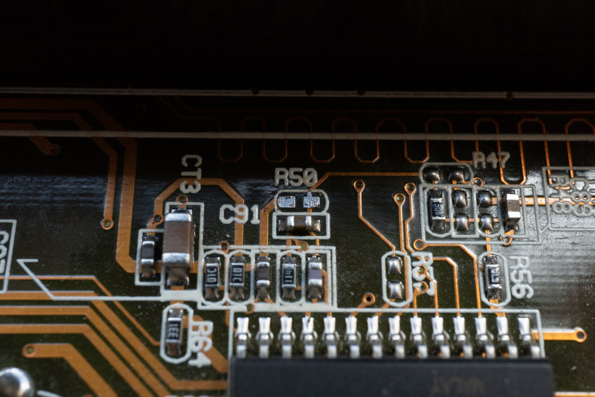

So, das P2B-D hat jetzt einen vierten Jumper und läuft mit 133Mhz FSB. POST allerdings nur mit drei Speichermodulen. Die passenden 0603 Widerstände für den Vio-Mod sind schon vorhanden, aber das müsste ich wohl machen lassen, die sind ja verflucht klein. :fresse:
0603 sind klein? :lol:
Für jemanden mit zwei linken Händen sind die quasi winzig. Aber jetzt hast du mich angestachelt und es hat glücklicherweise geklappt.
