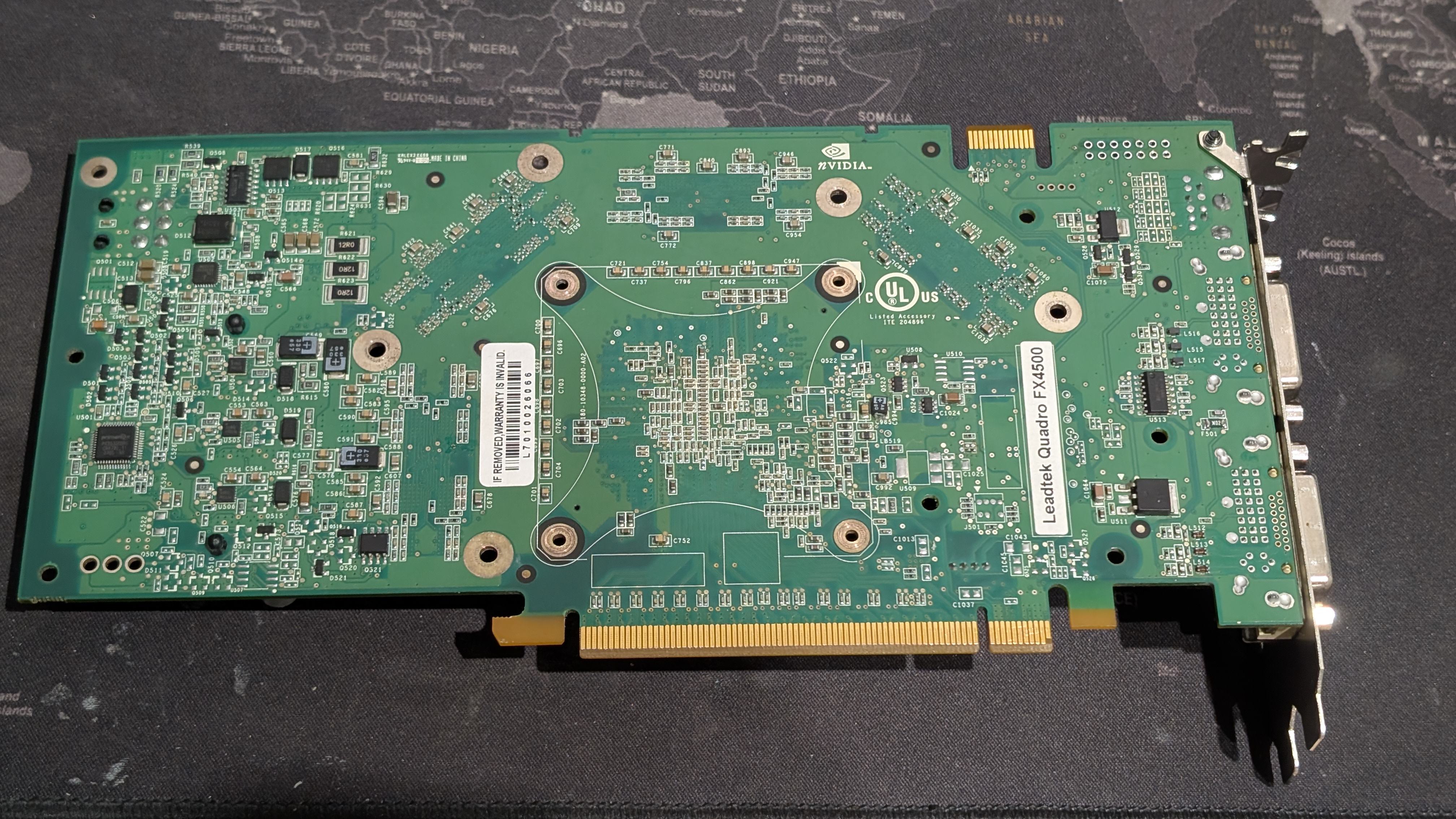

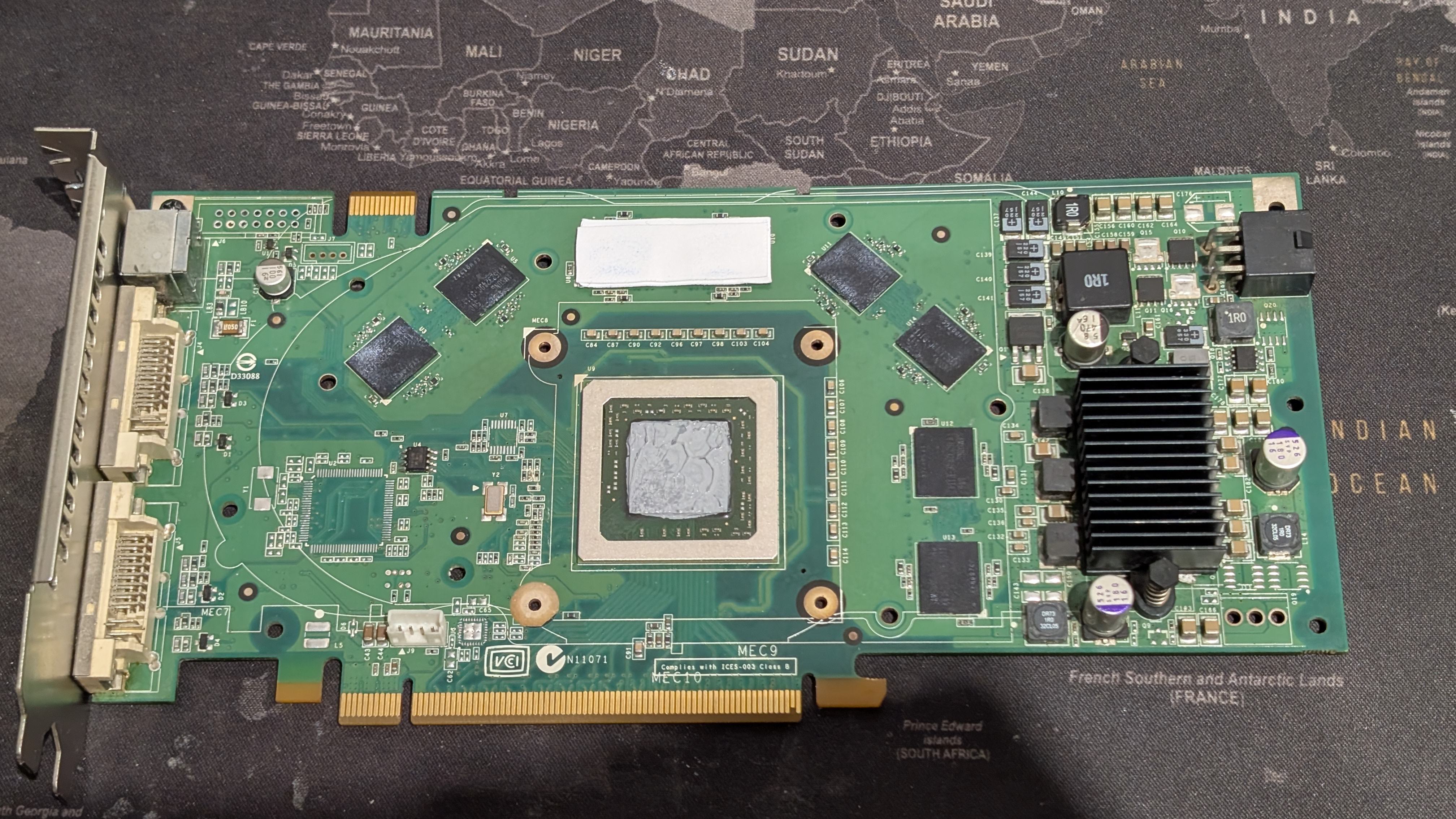

K4J52324QC-BJ11
Scheint also wirklich so als hätte es eine GTX werden sollen, das erklärt auch den hohen Ramtakt der beim OC möglich war. Hier mal noch zwei Bilder.
Kannst du mal noch mit (Gegen-)Licht prüfen, ob der GPU Rahmen mit feinem schleifmittel bearbeitet worden ist? Das hatte ich bereits einmal bei einer Quadro, wo wohl erst was anderes auf dem Rahmen stand…
Edit: und ein Bild des TVOut wäre noch gut.
TV-Out ist der 3polige Quadro typische. Allerdings sieht es für mich so aus, als wäre da dran herumgelötet worden. Der Vorbesitzer war es nicht laut eigener Aussage. Auch hat die Lüftersteuerung noch nie funktioniert.
Ich habe allerdings auf deinen Bildern gesehen, dass der Print zwischen GPU und bei dir bestückt ist. Also das Bauteil oberhalb des Quarzes und links neben der GPU. Bilder muss ich später machen.

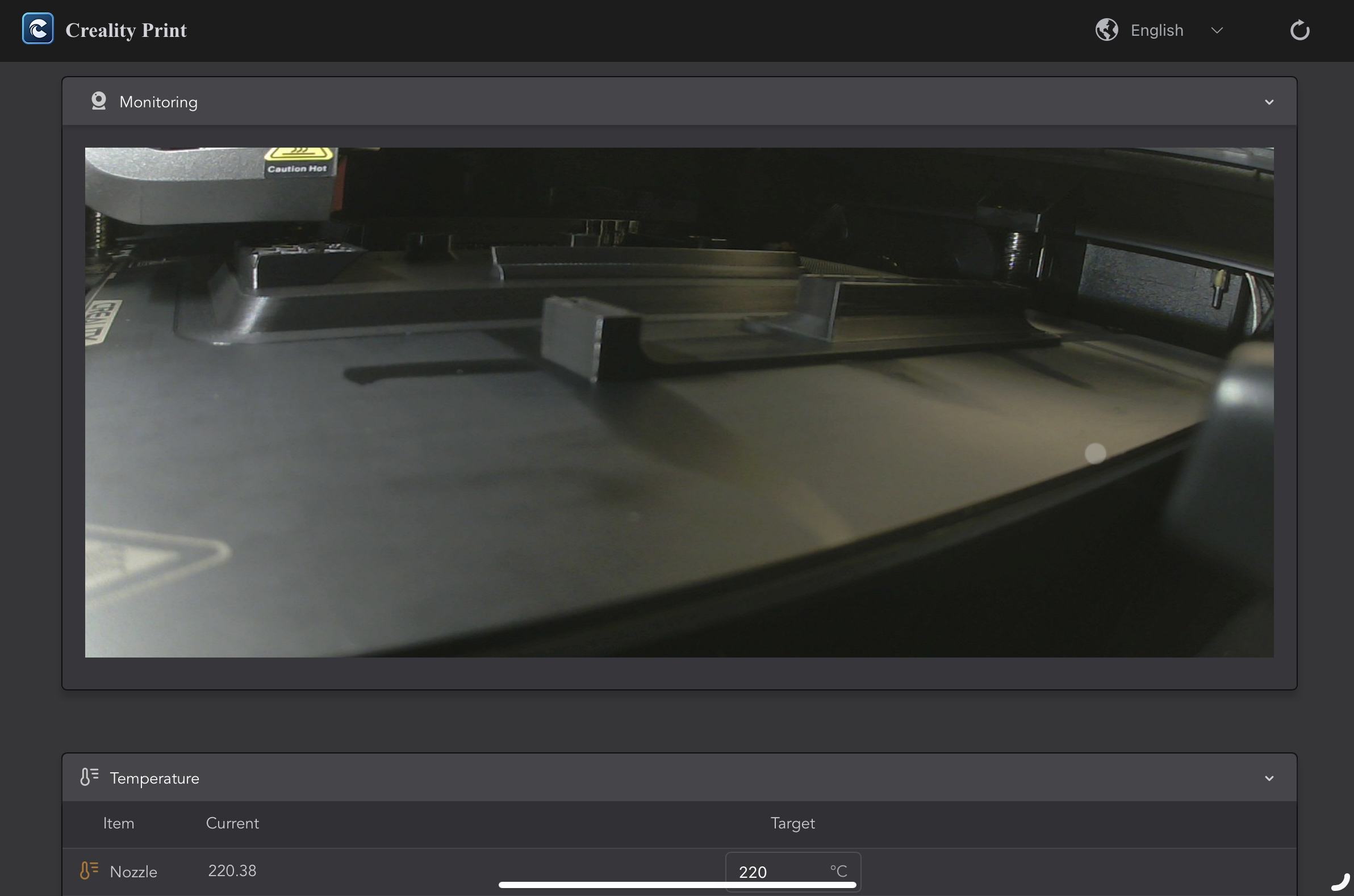

Heute Mal der Versuch Display-Ständer für GPUs zu drucken:
Drei verschiedene Modelle auf Printables raus gesucht und aufs Druckbett geworfen. Mal schauen welche sich am besten eignet.

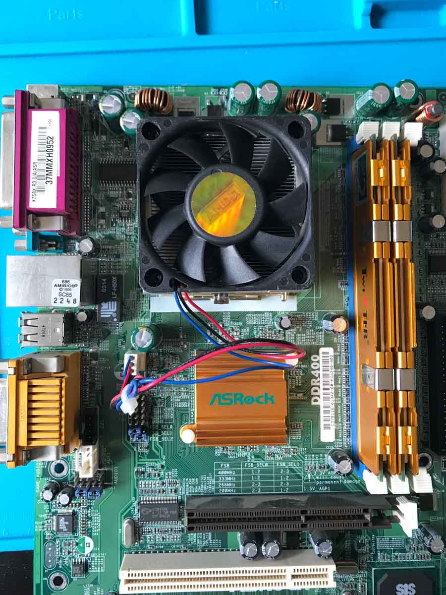

Das Asrock K7S8X.
Dieses ist sekundärseitig mit ab Werk mit Sanyo WG bestückt und zwar 4x 3300µF / 6,3V, ESR12 und 2800mA Ripple – die typische MBZ / KZG / HM Ultra-Low-ESR Liga also.
Testsetup
Mainboard: AsRock K7S8X – Sockel A ca. 250 KHz Schaltfrequenz
CPU: AMD Athlon XP 3200+ @ default, 1,65V
Netzteil: Corsair CX850M
Bestückung: 4x Sanyo WG 3300µF / 6,3V (Original) || 4x Panasonic FR 3300µF / 16V || 4x KEMET A750 2200µF 6,3V || 4x KEMET A750 2200µF 16V

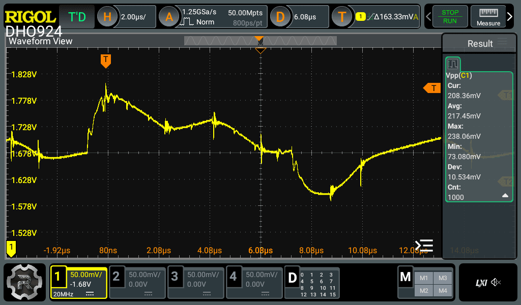

Ursprungszustand (Sanyo WG):

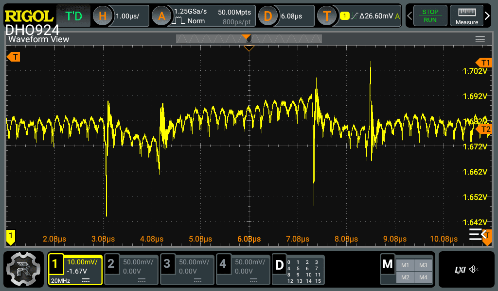

Macht euch bereit für eine wilde Fahrt auf dem Vcore Signal:
:fresse2::fresse::fresse2: Na, zu viel versprochen? Also, hier sehen wir mal, was mit der Original Bestückung des Boards dem 3200+ zugemutet wird. Statt der erwarteten 1,65V sehen wir hier Spikes von etwa 1,80V im Maximum und Drops runter bis zu etwa 1,58V – wie gesagt, bei optisch völlig unauffälligen Caps und selbst später im LCR Tester eingespannt, lagen diese Kondensatoren bei gemessenen Werten beim ESR von ESR11 bis ESR22, also gar nicht mal sooo weit ab von den Specs im Vergleich zu dem, was bei richtig auffälligen Kandidaten gemessen werden kann.
Peak to Peak haben wir in diesem Falle etwa 217mV Ripple im Durchschnitt und das wohlgemerkt bei Caps, die im LCR Tester noch relativ harmlos aussehen.
Es sollte sich nun also jeder vorstellen können, in welche Richtung das eskalieren kann, wenn die Kondensatoren richtig durchgekocht sind und deren Filterleistung noch schlechter oder quasi gar nicht mehr vorhanden ist. Die CPU in diesem Falle bekommt also hier grob gesagt für kurze Momente im Schaltzyklus etwa 250.000 Mal pro Sekunde 1,8V gedrückt und das in diesem Falle wie gesagt mit noch "relativ guten" Kondensatoren. Stünden an der Stelle noch schlechtere oder teildefekte Bestückungen, kann das auch schnell in noch höhere Richtungen gehen.
Auf Dauer sorgt das dafür, dass die Komponente "zerrippelt" wird, also die Spikes in der Spannungsversorgung die Komponente kurz- oder mittelfristig grillen. Bei einer CPU geht es je nach Art und Strukturbreite vielleicht etwas länger gut, bis sich das massiv zeigt, aber man stelle sich das mal bei Chipsätzen, RAM oder GPUs vor, die teilweise deutlich empfindlicher auf hohe Spannung reagieren und / oder dadurch auch thermisch in Bereiche gebracht werden, für die sie eigentlich nicht ausgelegt sind, z.B. auf Grund mangelnder oder nicht vorhandener Kühlung o.ä.. Es ist also nicht verwunderlich, wenn die Hardware dann einfach irgendwann stirbt.

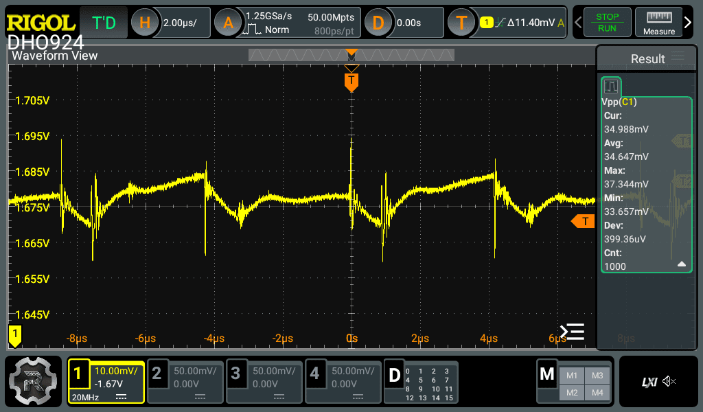

Aber schauen wir mal, wie die Spannung aussieht:
Schau an, das sieht schon ganz anders aus. Statt vorher durchschnittlich 217mV Ripple bei den original Sanyos, sehen wir nun in der Peak to Peak Messung nur noch durchschnittlich 34,6mV Ripple und die Spannung schwankt zwischen etwa 1,69V im Maximum und etwa 1,66V im Minimum. Eingestellt sind 1,65V, also neigt das Board dazu leicht zu Overvolten und im Schnitt irgendwo bei etwa 1,67V zu landen.
Ich vermute die leichte Überspannung ist dem Umstand geschuldet, dass das Board nur eine 2 Phasen Stromversorgung bietet und man sicherstellen wollte, dass die Drops möglichst nie unterhalb der eingestellten Spannung landen.
Auf jeden Fall ist das hier eine Spannung, die sauber genug ist, um keine Hardware damit zu gefährden. Schauen wir kurz ins Histogramm:
Keine großen Ausreißer auch bei etwa 2.000 Samples spielt sich alles irgendwo um die 34,6mV Ripple im Durchschnitt ab.

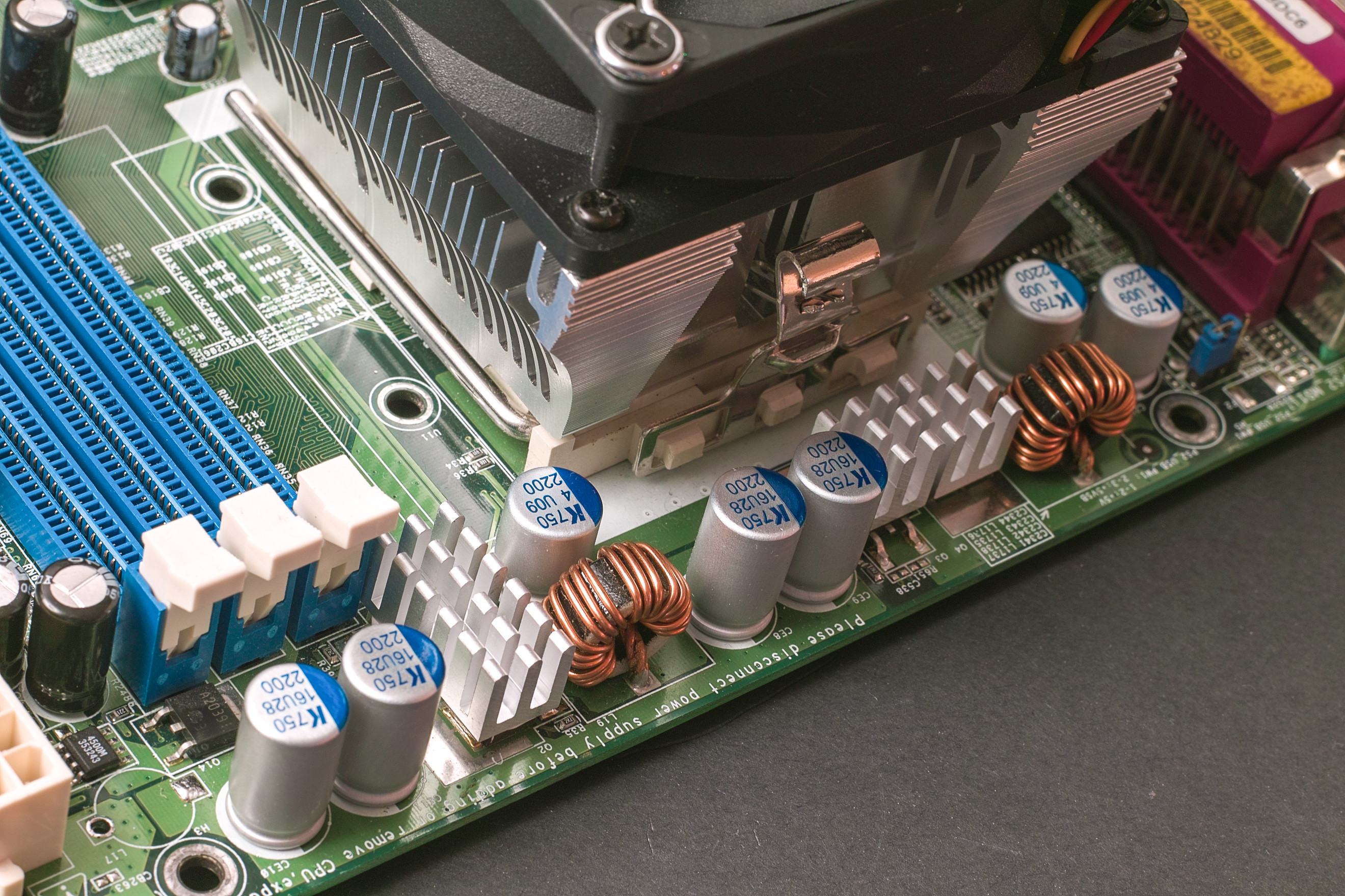

Ersetzung 2: KEMET A750 2200µF / 16V
Hier passiert nun, was auf Low-End Boards und / oder weniger als 3 Phasen Spannungsversorgung gerne mal passiert:
...Klingeling! Die A750 in 2200µF mit 16V Rating bringen im LCR Tester für diese Batch einen ESR zwischen ESR7 und ESR9 mit und das ist dem Regelkreis scheinbar zu straff. Wir haben hier ein ordentlich klingelndes Signal und bekommen keine stabile Spannung zustande – das Board verweigert die Funktion und kein Bild lässt sich dem K7S8X mehr entlocken.
Also was tun? In diesem Falle kommt die schlechtere Performance der 6,3V Varianten dieses Kondensators endlich mal als Vorteil daher :fresse: :
Ersetzung 3: KEMET A750 2200µF / 6,3V
Dieser Satz Kondensatoren misst im LCR Meter einen ESR zwischen ESR10 und ESR16, was im Schnitt wieder dafür sorgt, dass wir in einem Bereich landen, mit dem das Board wieder gut klar kommt:
Interessant zu bemerken ist hier, dass die Polymere eine andere Filtercharakteristik in dieser Schaltung zeigen, was HF Spikes anbelangt, denn die kurzen, "starken" Spikes, die bei den Panasonic FR noch im Signal sichtbar waren, sind hier zwar auch noch im Ansatz zu erkennen, aber deutlich weniger stark ausgeprägt und von den durchschnittlich 34,6mV der Panasonic FR kommen wir mit den A750 nochmal etwas weiter runter auf eine Restwelligkeit Peak to Peak von durchschnittlich 14,3mV.
Die CPU Spannung schwankt nun nur noch zwischen etwa 1,657V und 1,67V im Minimum und Maximum.
Wenn man das nun vergleicht mit der Eingangsmessung im Originalzustand, sollte spätestens jetzt jedem klar sein, warum es niemals eine gute Idee ist, die originalen Kondensatoren von vor 20-30 Jahren auf einem alten Stück Hardware zu belassen.

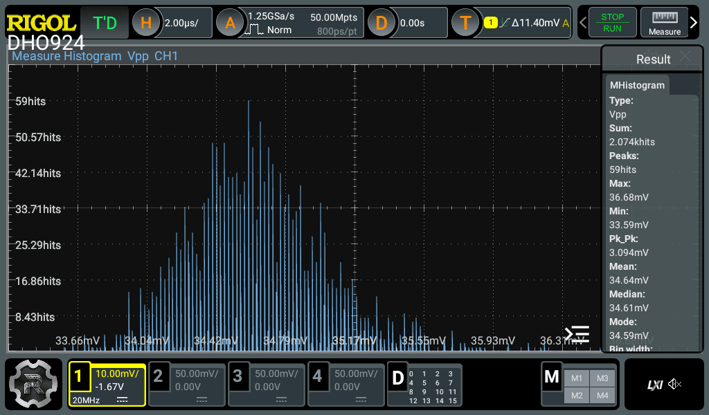

Auch hier noch kurz ein Blick ins Histogramm:
Hier bestätigt sich das gute Bild der A750 Bestückung in 6,3V Ausführung mit einem recht engen Bereich von etwa 13,6mV bis 14,9mV und rund 14,3mV im Durchschnitt. Es gibt nur sehr wenige Ausreißer bei etwas über 2.000 Samples, die dann im Maximum bis 17mV reichen, was immer noch rund die Hälfte von dem ist, was die Panasonic FR im Minimum aufweisen.
