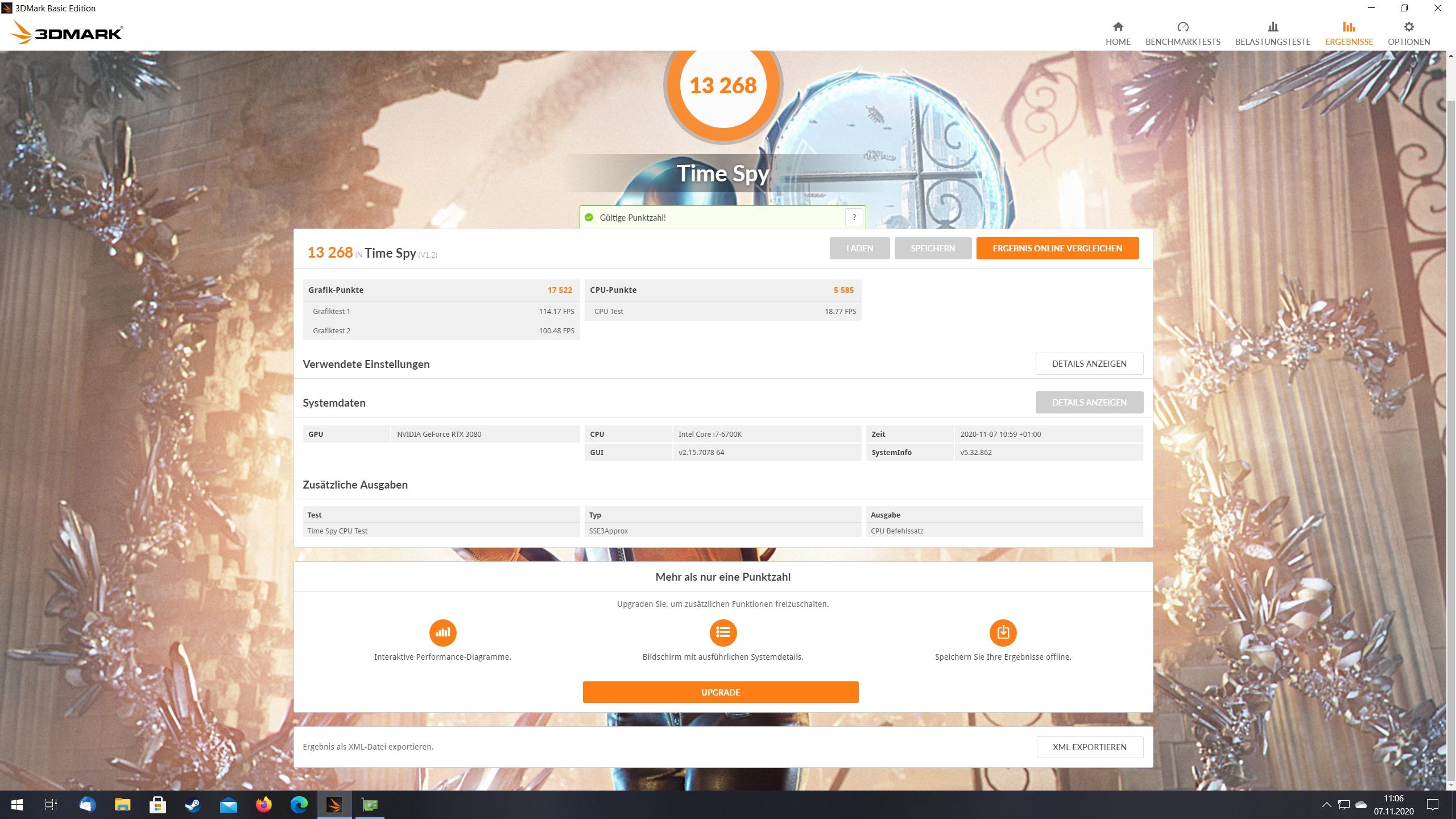

Ich will mich jetzt nicht durch 100erte Seiten lesen (will zocken :fresse:) möchte aber gerne wissen ob die 3DMark Werte so passen.
Die da wären:
GPU Score 18258
CPU Score 8373
Timespy Score 15511
Danke schonmal!
Ja is denn heut scho Weihnachten?
und der 6700K schön am bremsen? ^^

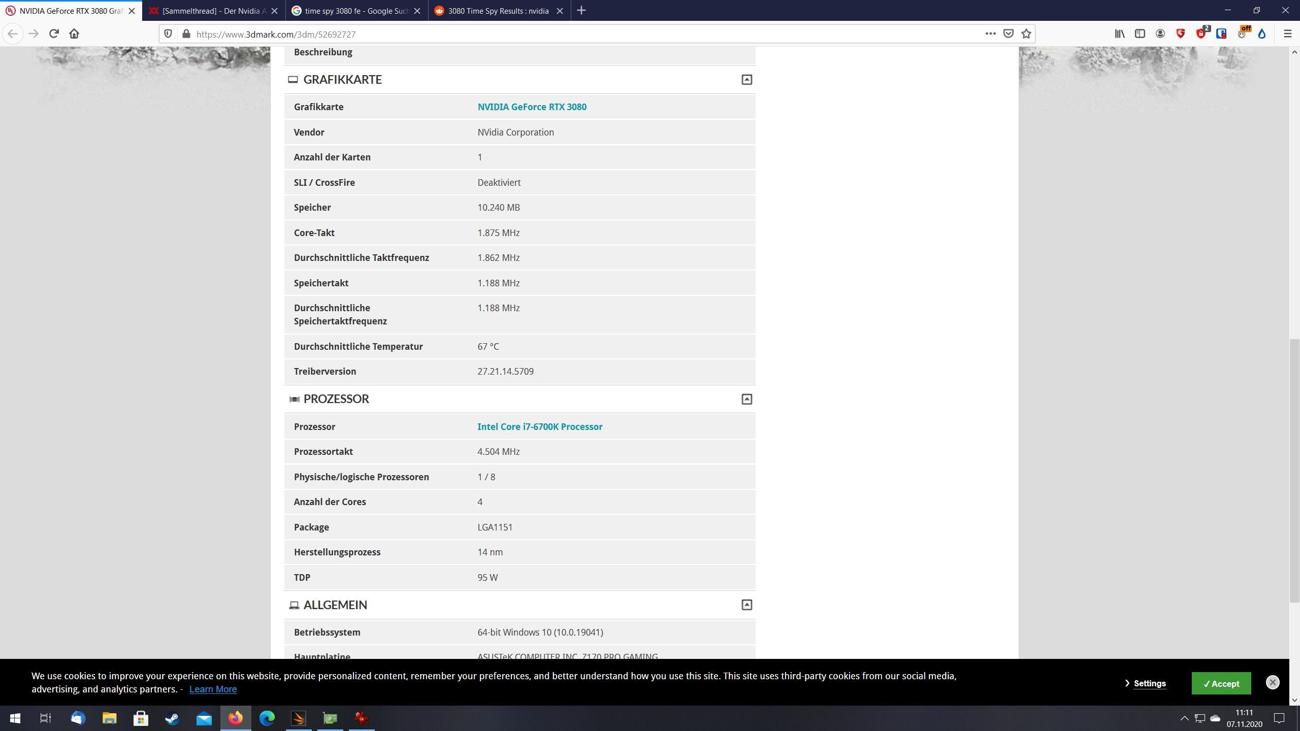

Ich komme mit der 3080 FE undervoltet mit 1845 MHz bei 0,85V in Time Spy auf folgende Werte:
Die Karte zieht dabei laut GPU-Z maximal 270Watt und bleibt mit im Schnitt 67°C schön kühl.
Mehr MHz bei der Spannung und Metro schmiert ab.
Der 6700k gehört eigentlich getauscht, aber ich bin noch unschlüssig ob sich 500-600€ Mehrkosten wirklich lohnen.

Die 17500 Punkte kommen mir zu wenig vor. Ich habe 18500 mit 1905/10300 0.843v
Ah ... Downforce hat ja gar keine Punkte erwähnt^^
My Bad.
