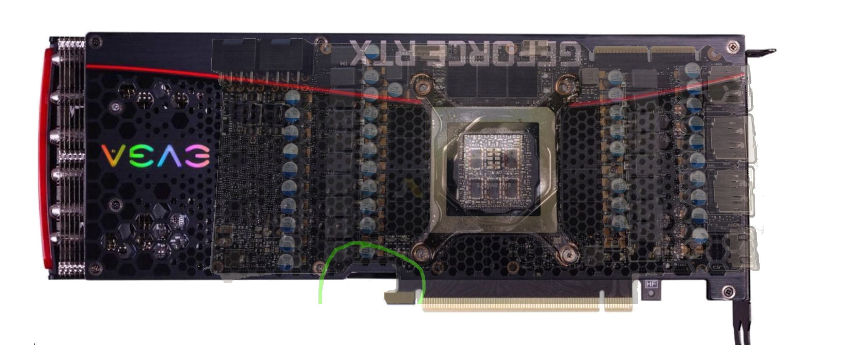

Bilder der XC3-Karten, bei denen die Platinenlänge nicht Ref entspricht und dadurch nicht 100% Ref sind:
Sie könnten immer noch gut genug Ref sein, damit ein Kühler passt, der für die Ref gebaut ist. Aber ja, das kann man aktuell nicht sagen.
Aber was man sagen kann: Sie sind nicht zu 100% Ref.
Und ja, hier und da könnte auf den Karten, die vom Layout her Ref sind, noch ein Bauteil drauf sein, das etwas größer/kleiner als bei Ref ist, wodurch es da doch noch zu Problemen kommen kann.
Aber solange niemand solche Karten zerlegt und vermessen hat, kann man sowas halt noch überhaupt nicht sagen.

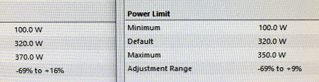

founders edition könnte für ne weile die stärkste karte sein, da sie schon von haus aus n höheres powerlimit hat als die einstiegskarten von den Boardpartnern: https://videocardz.com/newz/overclocking-nvidia-geforce-rtx-3080-memory-to-20-gbps-is-easy
Die custom Modelle gehen aktuell wohl noch nichtmal an reviewer, könnten also noch etwas auf sich warten lassen
Die 70-71° finde ich gerade mal sehr beachtenswert :oops:
Die 2 x 8 Pin Karten bekommen wohl nicht mehr Powerlimit, der 12 Pin kann halt mehr.

Hier noch die Rückseite der XC3 mit dem Ref-PCB:
Ja, einige Bohrungen stimmen in ihrer Position überein. Andere liegen aber deutlich an einer anderen Position oder sind vielleicht (eventuell sind sie auch schwarz und hinter der Backplate im Bild nicht zu erkennen) gar nicht vorhanden.
Es wird sich zeigen müssen, ob "considered Ref" gut genug ist, damit Ref-Kühler passen.
Ich für meinen Teil sehe eher schwarz und hätte mir gewünscht, dass die XC3 zu 100% Ref ist, denn eine Highend-Karte ohne Wasserkühler hat für mich so viel Nutzen wie ein Ziegelstein.
Wir werden es sehen. Bei Bykski steht folgendes:
Nvidia RTX 3080 / 3090 Typ1 REF. Acryl (inkl. Backplate)
Passend für:
Nvidia 3080 & 3090 Referenz Design von folgenden Herstellern:
Nur für Karten mit flachen Kondensatoren! für REF-PCBs mit hohen Kondensatoren bitte Typ2 nutzen!
Bykski RTX 3080 / 3090 Referenz Design Typ2 GPU Kühler
Passend für:
Nvidia 3080 & 3090 Referenz Design von folgenden Herstellern mit hohen Kondensatoren:
- Zotac
- Galax / KFA²
- Colorful / Igame
- Palit
- Gainward
für andere Hersteller mit flachen Kondensatoren bitte Typ1 nutzen
Daher gehe ich doch stark davon aus, dass für die "kleineren" karten von EVGA einer der Blöcke passt. Auch wenn das ganze mal wieder schön verwirrend ist.

Danke für die Links.
Da sieht man auch schön, wie die hohen Kondensatoren mit Kanälen im Top überbrückt werden.
Die Bohrungen für die Verschraubung sind bei beiden Varianten aber an den gleichen Positionen.
Die beiden Bohrungen im Acryl am Ende bei der Slotblende sind versetzt zueinander analog zum Ref-Pcb, bei der xc3 sind sie in einer Reihe untereinander angeordnet.
Brunz. Ein Glück fûhrt Watercool vernünftige Kompatibilitätslisten.
:-) Ja nur geht das noch eine Weile bis die kommen. und die Karte möchte ich am 17. bestellen.

jop. Wie gesagt, hoffe da kommt endlich Klarheit. Ich möchte die die xc3. FTW würde mich zwar auch reizen, aber ob da mal ein Cooler kommt, steht wohl wirklich in den Sternen. Und ob Si eins Case passt damit.
