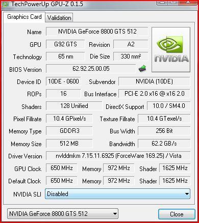

Habe heute meine PNY 8800GTS von Conrad bekommen (ist mit den vielen Gutscheincodes die es für Conrad gibt preislich durchaus interessant:)) und bin über ein paar Eigenschaften doch überrascht, da ich hier und in den diversen Reviews oft anderes gelesen habe:
  • Die Stromaufnahme von meinem System hat sich nach Einbau der 8800GTS im "Idle"-Modus nicht geändert (hatte bisher 'ne Quadro FX570 im Rechner, die in etwa 'ner kastrierten 8600GT entspricht).
  • Die Temperatur der Karte bleibt bei geschlossenem Gehäuse "Idle" bei 50°C (Lüfter bei 36,9% = 512 U/min)
  • BIOS der Karte scheint relativ neu (Vers. 62.92.25.00.05)
Lautstärke des Lüfter voll im grünen Bereich => ich kann die Karte nicht aus dem relativ leisen Dell heraushören.
