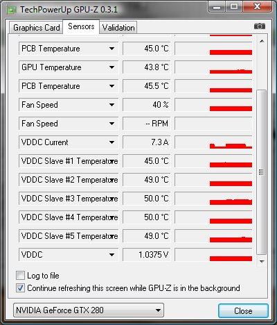

die Spannung (VDDC) sieht für mich aus wie ein Strich.
Meinst Du den Verlauf bei VDDC Current?
Das ist nicht die Spannung, sondern der Strom. Deswegen steht dort auch ein A für Ampere. Und der ändert sich natürlich je nach Auslastung der Graka.
Auf meinem Screenshot sind die Stufen bei VDDC Current zb drin, weil ich da die Graka in den 3D-Takt geschickt und dann nach einer gewissen Zeit wieder runtertakten hab lassen.
ciao Tom

Womit lest ihr die Temps aus GPUZ ?
Und Everest?
Aber wie kann ich mir die Spawa Temps während eines Bench anzeigen lassen.
oder wie macht ihr das?
Und Everest?
Gpu z oder riva tuner oder everest in verbindung mit furmark(im fenstermodus u burn in test) ist die beste methode um die spannungswandler u core auf max temperatur zu testen:)
Gpu z oder riva tuner oder everest in verbindung mit furmark(im fenstermodus u burn in test) ist die beste methode um die spannungswandlertemperatur auf max temperatur zu testen:)
Spannungswandler sind die VDDC Werte?
Oder welche?
Richtig:)
