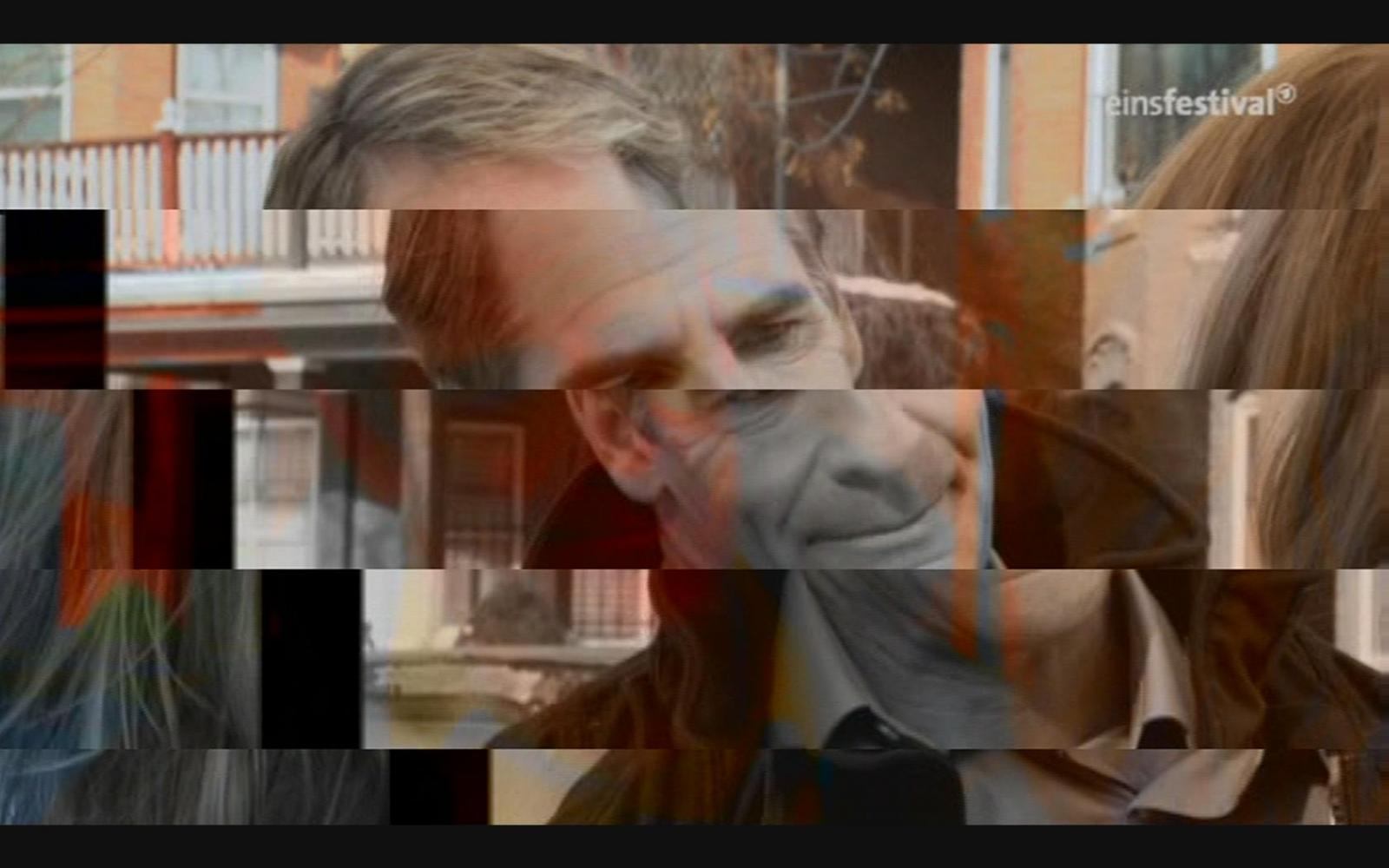

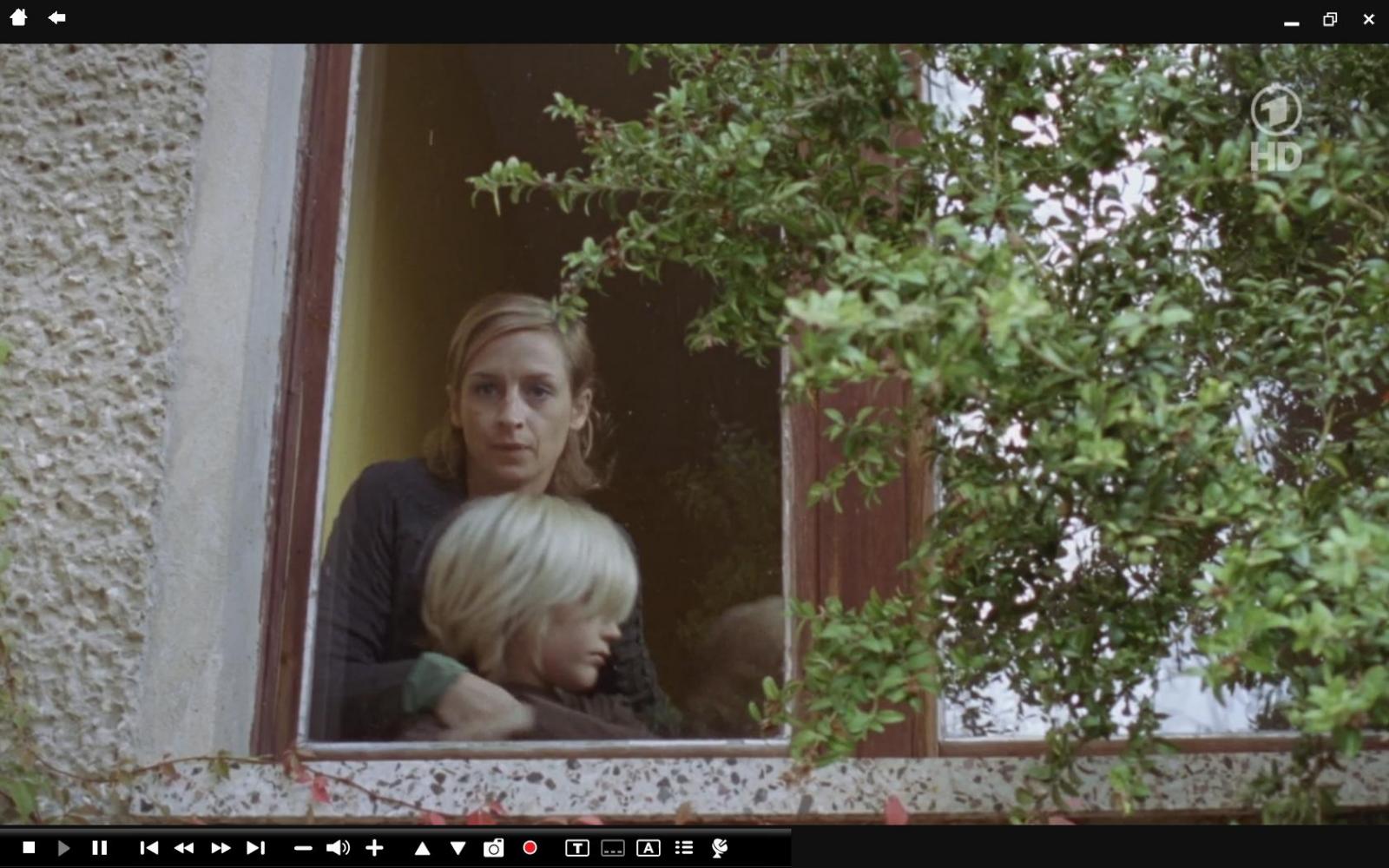

Hab ein kleines Problem mit Power Cinema:confused:
Hab es seit dem wechsel zum ersten mal wieder angeschmissen und bei manchen Sendern ist das Bild ok bei anderen wieder nicht
Sollte das ein Treiberbug sein oder kommt das Programm mit irgend nem codec nicht mehr zurecht?
Jemand ne Idee was da gerade schief läuft?
Jemand ne idee
Hast du Windows neu gemacht oder nur Karte rein und evtl. Treiber installiert ?
