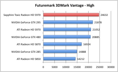

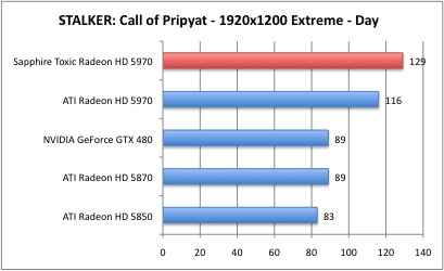

Hardwareluxx - Test: Sapphire Toxic Radeon HD 5970 - Grafikpower mit 4 GB
Mit der ATI Radeon HD 5970 hat AMD bereits die schnellste Grafikkarte auf dem Markt, daran konnte auch die NVIDIA GeForce GTX 480 nichts ändern.

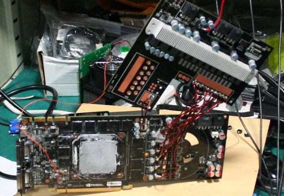

Bei 1,63 V aber im Vantage Extreme oder Haven 2.0 mit 1920x1200 4xAA 16AF und Exteme Tess. braucht die Karte schon 1,125
Haua das ist heftig warum so hoch:eek::eek:.
Hardmod nehme ich an?
Und ich frag mich gerade was das Ding bei 1,63 wohl schluckt,schon erstaunlich das dein NT nicht ausgestiegen ist:fresse:
Nein da fehlt noch die 0 sollten 1,063Volt sein.:d
Absolut krank ich liebe es:d
Jepp ! :coolblue:
Jetzt braucht es nur noch eine Art geschlossenen LN2 Kreislauf für 24/7, Alternative wär halt eine zuflussgesteuerte LN2 Versorgung für die Tubes am laufen System. :fresse:
