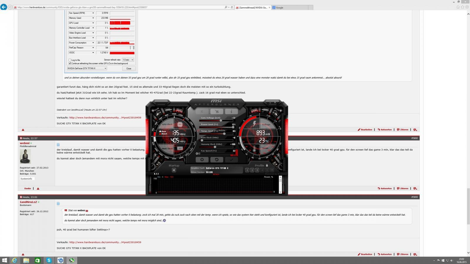

puh, 40 grad bei humanen lüfter Settings=?
hier mr. porschefahrer...
mir völlig latte was bei volle pulle geht bei diesem beispiel (mal davon abgesehen, dass die "Unten" und "Oben" nur bis max ca 850rpm und die am "Mora" nur bis ca. 1150 drehen können), denn ich will es in erster linie leise am PC.
wir driften auch ab. ausgang war temp bringt takt und ich sage, nö, bringt sie nicht. kann auch den balkon eben aufmachen und die lüfter voll aufdrehen, dann lande ich bei evtl 5 bis max 7 grad weniger wasser unter belastung (hier hats draußen grad 14 grad und raum grad 25). ändert nichts daran, dass mit 1.274v in the witcher 3 bei meiner karte mit 1555mhz schluss is, das kann ich dir garantieren. nur keine lust mir wegen dieser story hier jetzt eben 15 min den arsch abzufrieren :d

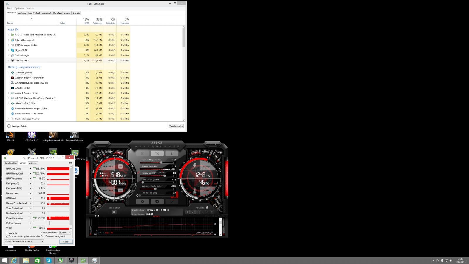

1555mhz bei 1,275v was willst du mehr. wenn die gamestable sind, reicht doch. werde auch mal die tage die 1,275 testen.
ja, irgendwie sehr schnell sehr kalt geworden die letzten tage... bin froh, dass ich hier noch wärme in der wohnung habe und nicht mittem im sommer schon die heizung einschalten muss :d
1555/1.274v sind natürlich niemals gamestable. das kann man in witcher laufen lassen, in anderen games ist 1500/1.274 bei meiner karte ende. fenstermod und lüfter auf max ist aber kein 24/7 tauglicher zustand und damit mit deiner "mora performance" wohl auch schlecht vergleichbar.
