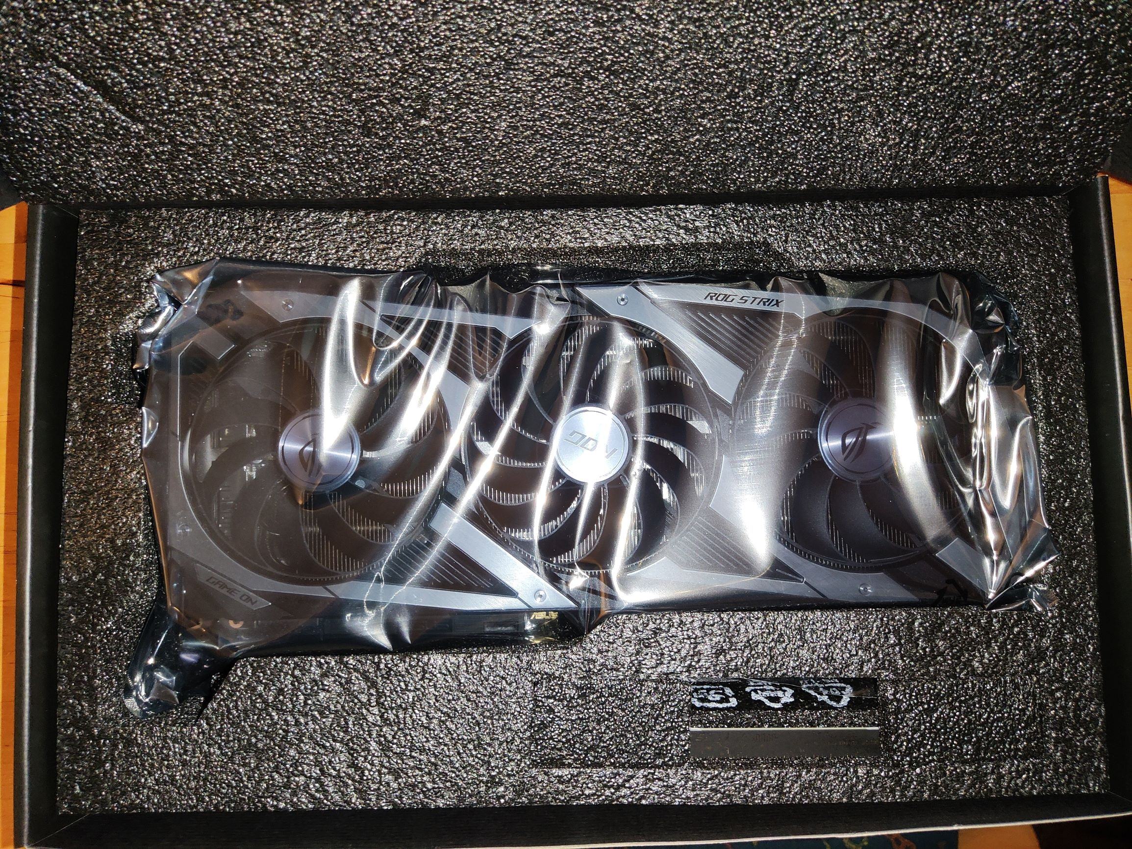

Holy moly was ein Stress der Einbau meiner heute frisch angekommenen Strix 3090. Also erstmal die Frechheit schlecht hin sind die ganzen Schutzfolien! Während die Hinten und auf den Metallplättchen noch easy abgingen, waren die auf der Lüftermitte eine qual! Und ich bin mir noch immer nicht sicher ob die LED Leiste auch eine hat aber die hab ich in jedem Fall nicht richtig erkennen und damit auch nicht ablösen können.
Das Ding ist mal ein riesen Oschi im Vergleich zur Gainward GS 2080 Ti. Sehr gut verarbeitet und sieht in Echt noch geiler aus als auf den Bildern. Die Kabelverlegung war auch ziemlich tricky aber nach knapp 2,5 Stunden war das Ding im Kasten. Gut ich hab auch noch bissl sauber gemacht und die alte Grafikkarte wieder schön eingepackt etc.
So erster Test mit The Division 2 lief solala. Die Karte hat das neuste Bios bereits drauf und ging gleichmal auf 72 Grad mit 87% Lüfterspeed (P-Mode). Alter das Ding ist um WELTEN lauter als meine Gainward! Kurzzeitig erinnerte mich die Laustärke an meine PoV 480 GTX von Damals. Das Rauschen der Lüfter ist überwiegend gleichmäßig bis auf diverse RPM Geschwindigkeiten wo es minimal anfängt zu eiern. Spulenfiepen ist extrem ausgeprägt, wie eigentlich in den meisten Vids bereits zu hören. Mein Case ist oben offen, von daher hört man es auch sehr deutlich bis die Turbinen aufdrehen, dann hört man das Fiepen irgendwann nicht mehr :fresse:
Takt lag out of the box mit dem P-Mode bei ca. ~1920Mhz geringfügig schwankend. Ich muss noch einiges Testen aber bisher sehr ernüchternd die Schdrix. Paar Impressionen gibt es später aber jetzt muss ich erstmal zocken :d
Achja Netzteil konnte out of the box respektive P-Mode@390W schonmal stemmen aber mal sehen was passiert, wenn ich dann mit dem PL auf ca. 420W gehe :fresse2:

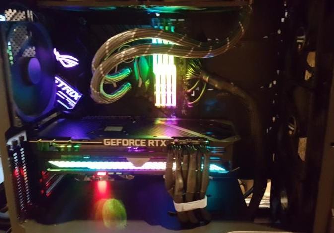

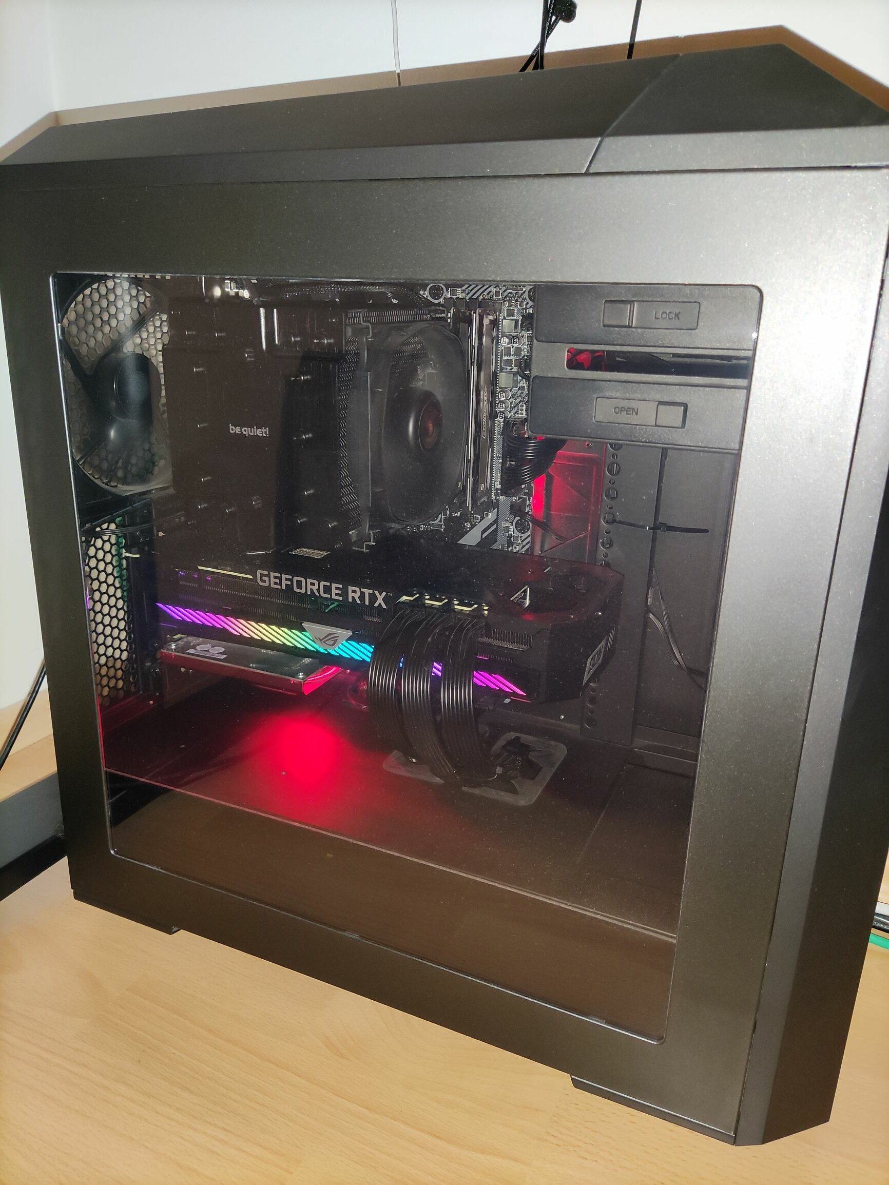

Gestern auch endlich meine Strix bekommen.
Das Ding ist schon krank groß
Aber hab jetzt direkt mal ne Frage.. Ich hab nen Corsair AX netzteil und leider waren da nur Kabel mit jeweils doppelseitigem Ende dabei. Dem entsprechend bescheiden sieht das ganze im Gehäuse nun aus...
Hat jemand ne Idee, was ich machen könnte? Ersatz-Kabel von Corsair wären natürlich ne idee, aber a) sind sie bei Corsair selbst nur mit "notify me" drin, b) find ich bei keinem anderen retailer genau diese kabel von corsair und c) weiß ich nicht, ob ich 24€ für sowas (3x 8€) ausgeben möchte.
Ach und als Zusatz: Ich hab nen Sack-Bracket. War bei der Bildaufnahme nur nicht im Gehäuse. Ist jetzt drin und die Karte hängt nicht mehr so durch.
vielleicht findest Du ja etwas auf dieser Seite welche, die Dir gefallen:
Man kann die auch mit genau für seine Einbausitiuation passender Länge bestellen.
Ich bin gestern am Mindestbestellwert gescheitert und habe dann aber für mein Netzteil (be quiet!) passende lagernd bei Alternate gefunden.
An sich ne geile Seite und Idee. Und auch wenn die Graka schon an die 2k€ Grenze geht, 20€ pro Kabel sind mir irgendwie doch zu viel. Bei 3 Kabel macht das 1/3 von dem Netzteil.
Man kann (wenn es das Gehäuse her gibt) auch Verlängerungen bestellen. Die passen universell zu jedem Netzteil und sind ein bisschen günstiger
