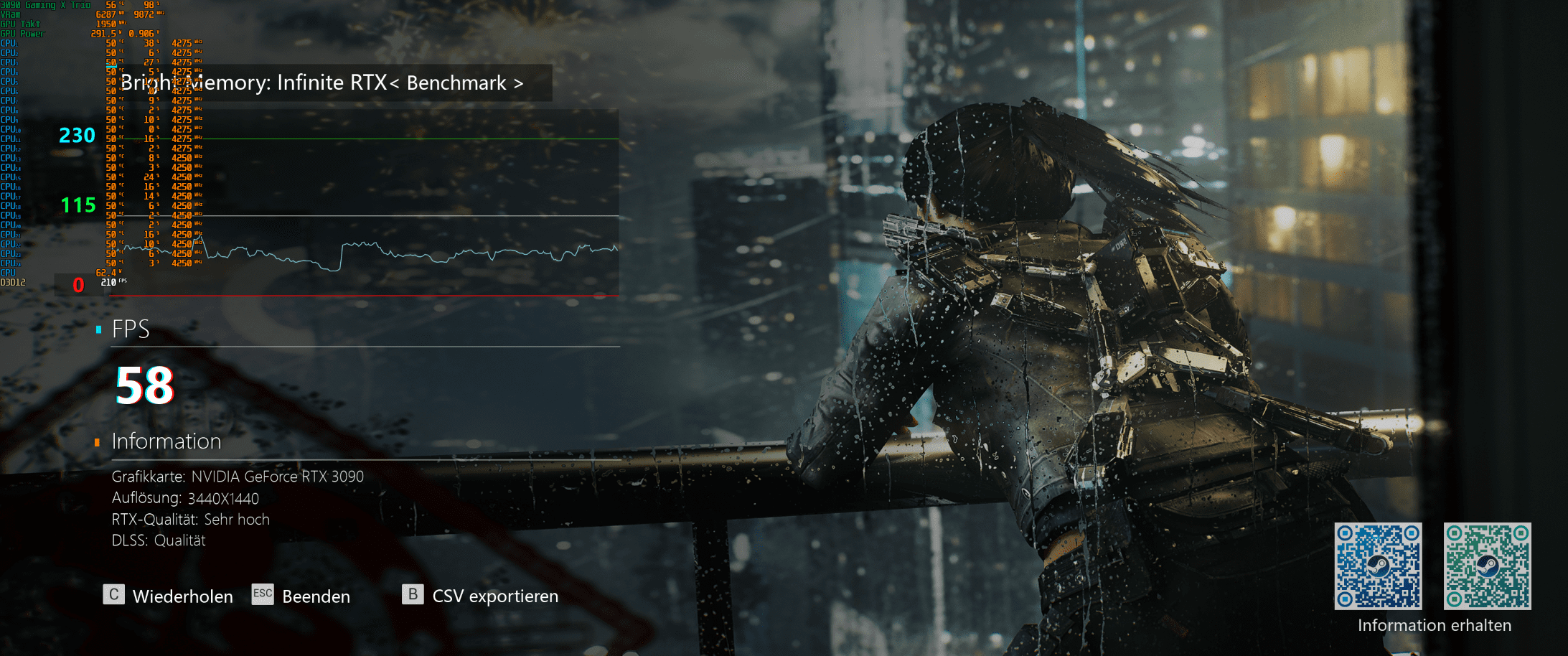

Leute zieht euch ma den kostenlosen Bright Memory Infinte RTX Benchmark auf Steam, da werden die RT- und Tensor-cores und die normalen natürlich, schön bis ans Limit gefordert
lasst ihn ma Bitte mit meinen Enistellungen(Screen) laufen und postet Eure Ergebisse :)

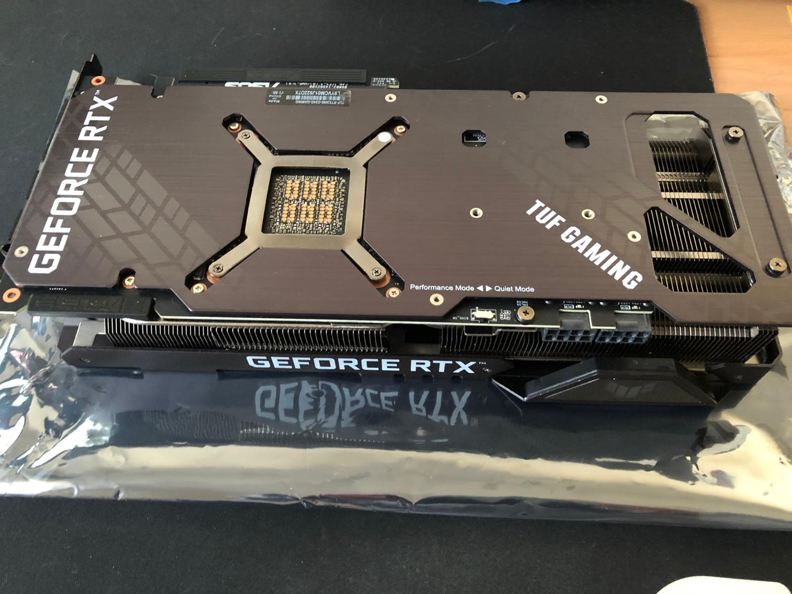

Morgen wandert das Baby in den Rechner :love::love::love:
Ohne GraKa-Stütze habe ich Angst um meinen Slot, ist der Kühler aus Blei?

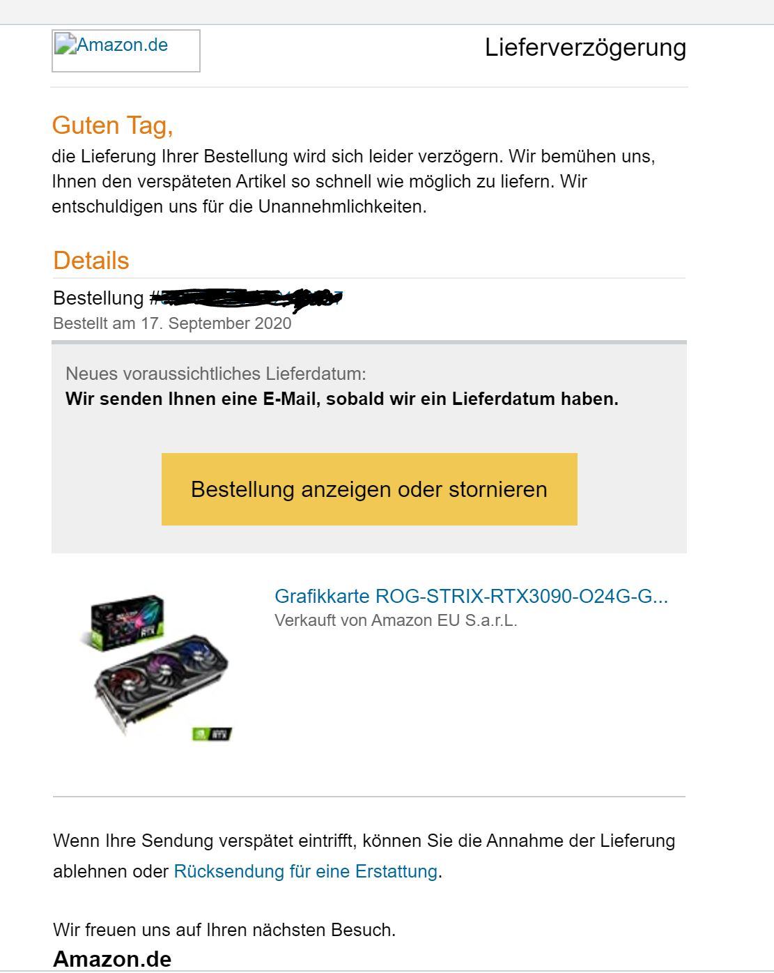

Ich hab die email auch bekommen und grad mit amazon telefoniert wegen der Asus Bestellung von gestern die Frau sagt hat nix zu bedeuten gab nur die mail weil es so lang her ist . Aber was ich komisch finde die mail gab es nur bei der OC bei der non OC hab ich sie nicht bekommen
Ist zwar "nur" eine 3080, aber dein Ergebnis ist komisch... oder meins... oder der Bench ist scheiße, KA

Wo bleiben die Bright Memory Benchscreens ?
Falsch eingestellt, DLSS Ultra Leistung = schneller aber weniger hübsch, musst DLSS auf Qualität stellen und Auflösung Bitte 1440p wegen der Vergleichbarkeit..
Welche CPU und Ram nutzt du ? Wäre generell gut als Angabe wenns nicht in der Sig steht.
