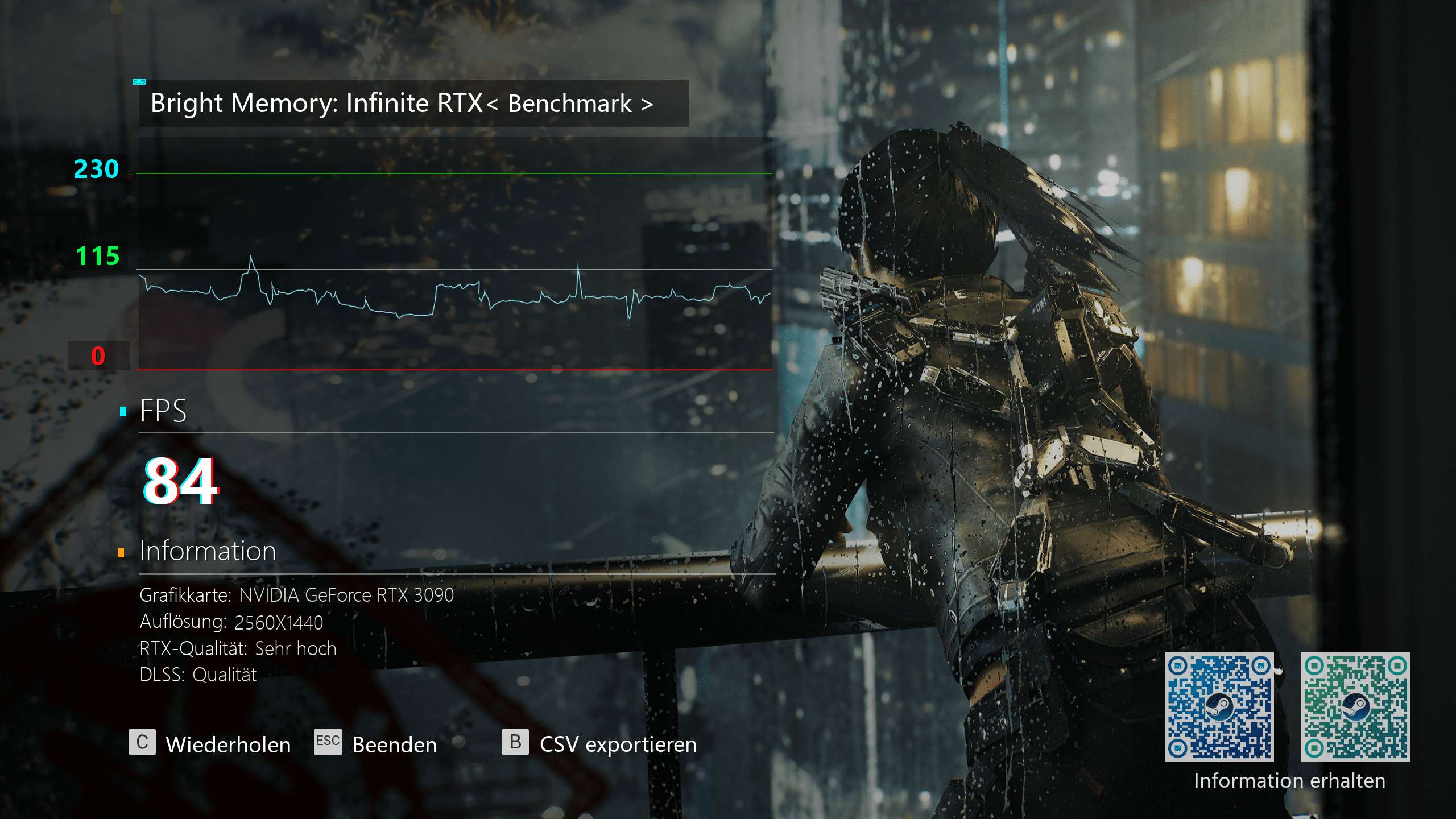

Mit Max OC. Keine Ahnung warum nicht mehr FPS rauskommen.
@NightFly2

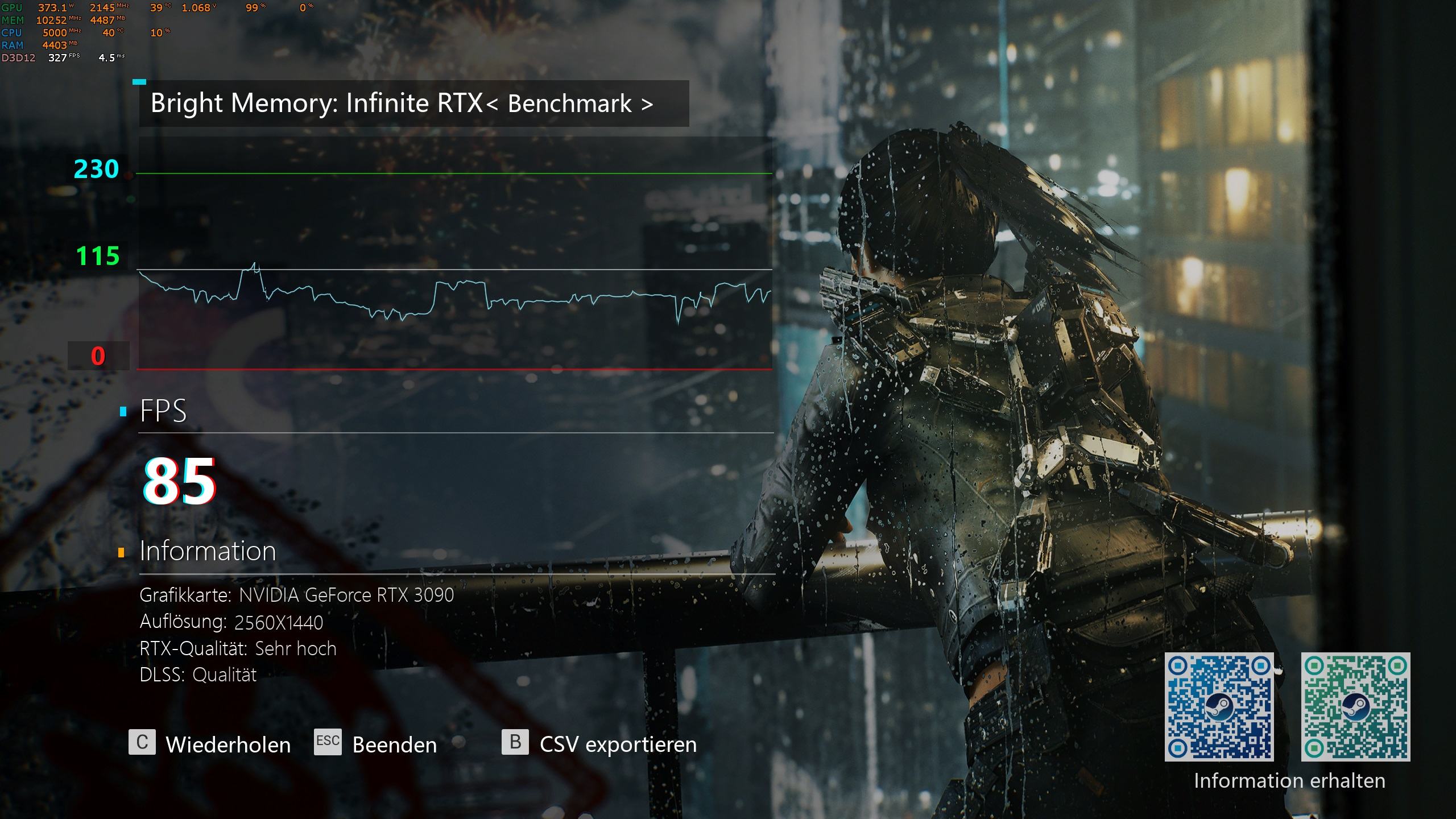

Du hast doch mehr als die Meisten hier, reicht das noch nicht ?

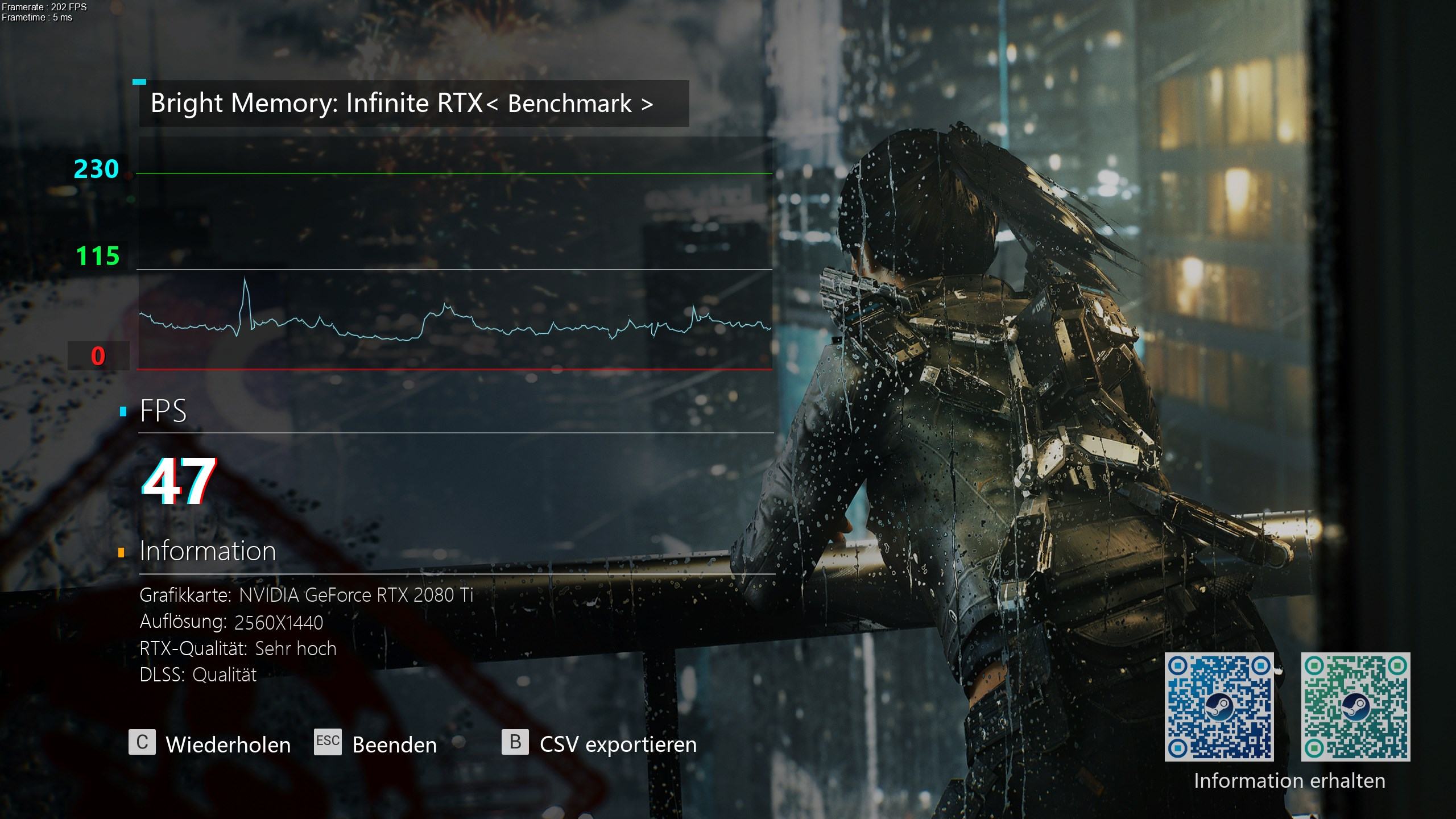

Hier mal zum vergleich während ich auf meine Strix oder Nix warte.Anhang anzeigen 542393
Zeigt aber schön wieviele schneller die 3090 als die 2080 Ti ist wenn DLSS und RTX auf Anschlag laufen :bigok:

Und ich bin ja acuh so hier oben mit dabei bei den Bright Memory EDrgebnissen trotz lahmen 3333er Ram und jetzt nichtmehr 5Ghz 9900k :wink:
