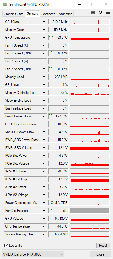

Moin,
hat jemand schon die Aorus Master verbaut? Falls ja:
  • - Wo liegt die Idle-Temperatur?
    Meine Pendelt sich bei 55-58° ein :unsure: . Zwei 14-er @600 rpm unten rein, einer dicker 14-er oben raus...
    Unter Last liegt die Temperatur bei knapp über 70°. Der Kühler sollte also richtig montiert sein.
  • - Wie viele Folien waren am Kühler abzuziehen?
    Ich habe nur die eine große und eine kleine Folie gefunden. Die anderen Flächen, wo welche drauf sein könnten (Display, Backplate-RGB) sind versenkt und ich habe keinen Ansatz einer Folie fühlen können.
Thx+MfG
Must mal schauen wann die Lüfter anlaufen im IDLE...denke die sind auch aus bis ~50 Watt dann müssen die natürlich den Backofen erstmal auf Temp bekommen....kanppe 60 Grad find ich aber derbe hoch im idle.
Die Lüfter laufen bei erst 60° an und schalten bei 50° wieder ab. Sie scheinen tatsächlich außschließlich auf die GPU-Temperatur zu schauen. Lastspitzen interessieren Sie nicht... komplett 0 rpm wenn unter 60°...
Das ist einerseits schön aber anderseits finde ich mittlere 50-er Temperaturen im Idle auch etwas hoch. Vor allem für dieses Teil von Kühler.
MfG
Ich würde mir da eine Lüfterkurve erstellen im Afterburner mir wäre das zu warm.
>20% im poppobrenner sind bei GPU-Z 47%! drann denken sonst wirds laut :-)
Danke - darauf wird es wahrscheinlich hinauslaufen (müssen)... wobei ich schon lieber 0 rpm im Idle hätte.
Oder ich drehe völlig durch, schicke sie zurück und besorge mir ein Referenzmodell+Wakü. :fresse2:
