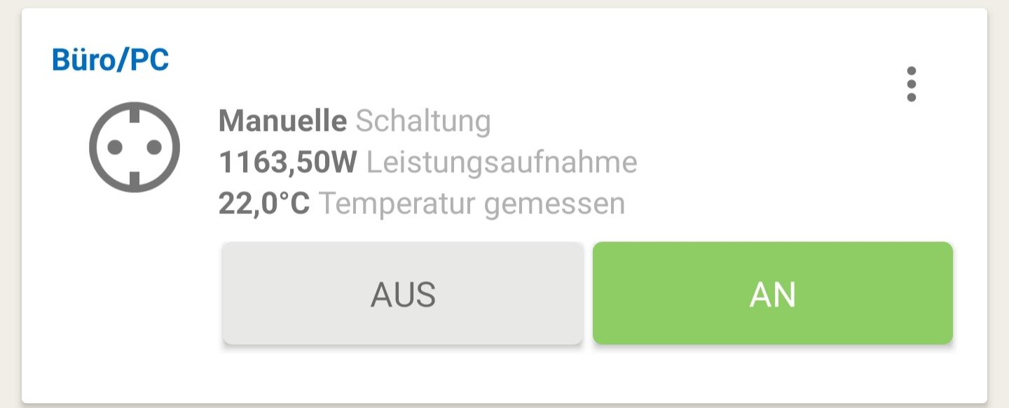

Hat von den 3090-Besitzern eigentlich irgendwer einen richtigen "Stromverbrauchsmesser" angeschlossen? Watt ( :d ) steht denn dann auf der Uhr beim Gaming (am Besten Rechner only)?
Bei mir (System siehe Signatur) in fordernden Games mit PL + 20% 380-400Watt (Peaks max. ca.415Watt).
Würde mich mal interessieren, da die meisten hier wohl nur irgendwelche SW verwenden, die nur "hochrechnet"^^.
Bei mir sind es 550 Watt bei normalem Gaming. 625 Watt Vollauslastung
Gemessen noch mit nem Stromfressenden i7 7820x
Netzteil ist ein Seasonic Prime TX-750 (Titanium) - bis jetzt auch mit OC (Power Target 123) noch keine Probleme
Das würde mich auch interessieren. Ich schliesse mal morgen das Steckdosenmessgerät dazwischen. Is aber nicht auf das Watt genau

Hab für euch jetzt nochmal getestet mit meinem System
Strix 3090 mit max Powerlimit (123), 918mV, 2010MHZ
Und Ryzen 3600 XT, 10x RGB Lüfter, 3SSDs, X570-E Strix Mainboard
Beim Superposition Benchmark lag das Messgerät für mein ganzes System grad bei 580-584 Watt.
Seasonic Prime Tx-750
Da es mit dem 7820x vorher auch lief, erwarte ich keine Probleme wenn der 5950x bis Montag bei mir eintrifft.
Ich lese das direkt im Netzteil aus. Wenn das Powertarget voll ausgeschöpft wird, dann je nach Spiel so etwa 600-650W.
