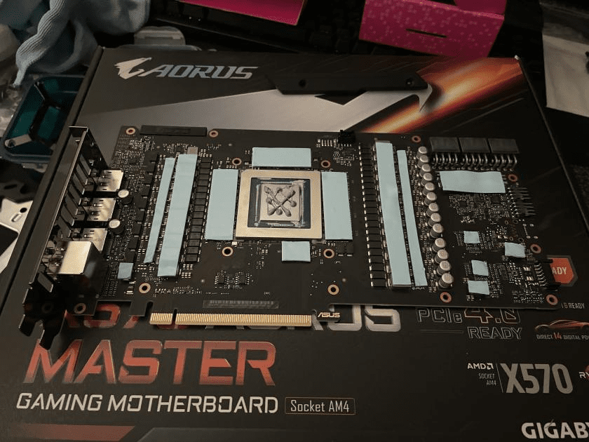

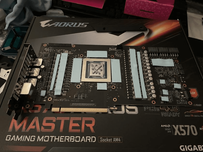

So sehen die WLPs aus:
Edit: Mir fält gerade auf das ich ein Pad vergessen habe...
Aber das sollte ja nicht für den Lärm verantwortlich sein.
So muss ein WLP aussehen... :fresse:

Hast Du die so verbaut mit der Menge an WLP wie auf deinem Bild oben?
Das ist ziemlicher Overkill...
Die Temperatur ist top. Zu viel Wärmeleitpaste gibt es nicht. Gerade bei wassergekühlten Grafikkarten. Selbst bei 480W Power Target habe ich nur 15 Grad Delta.
