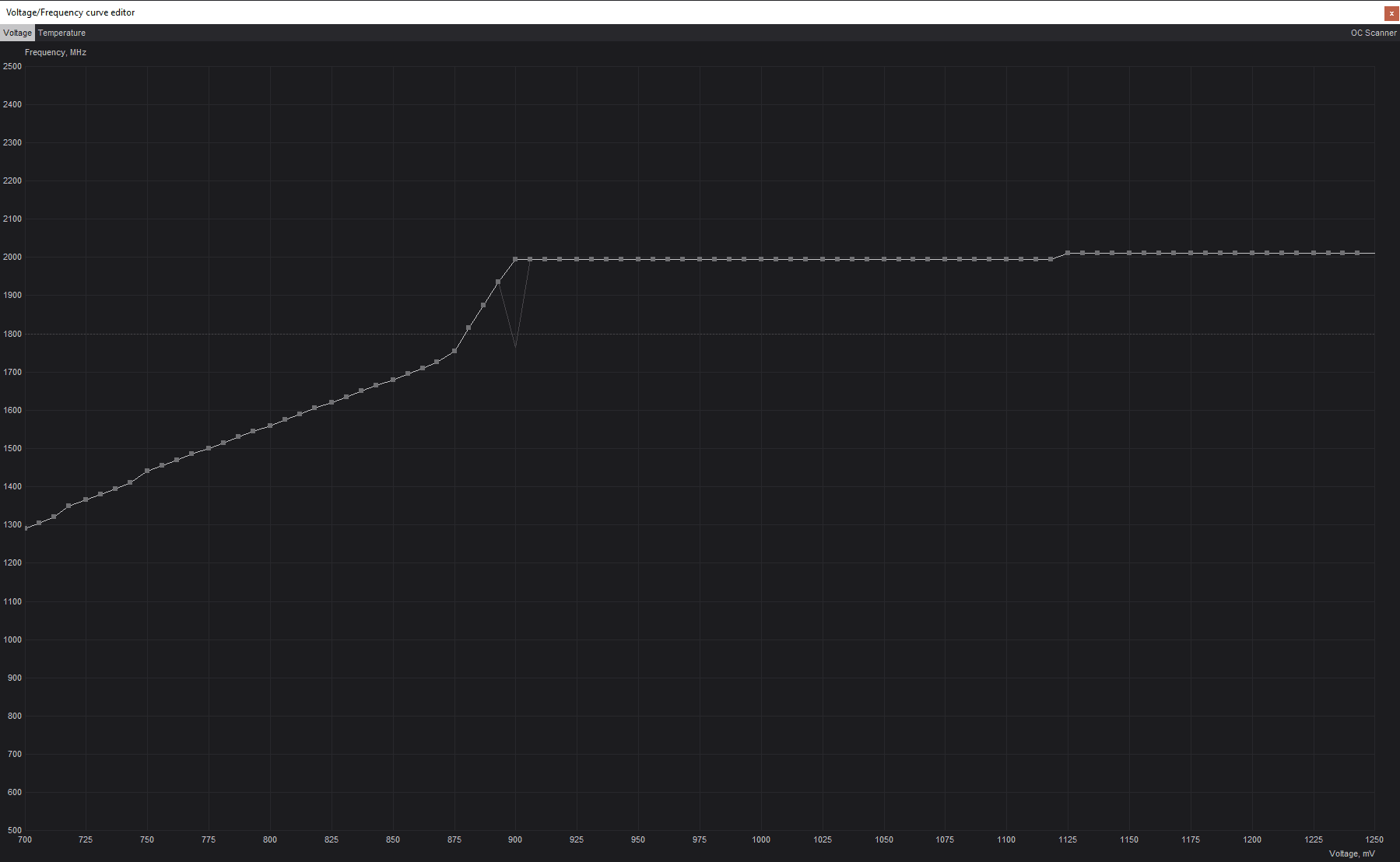

Hier ein Vergleich von meiner FTW3 24/7 Kurve.

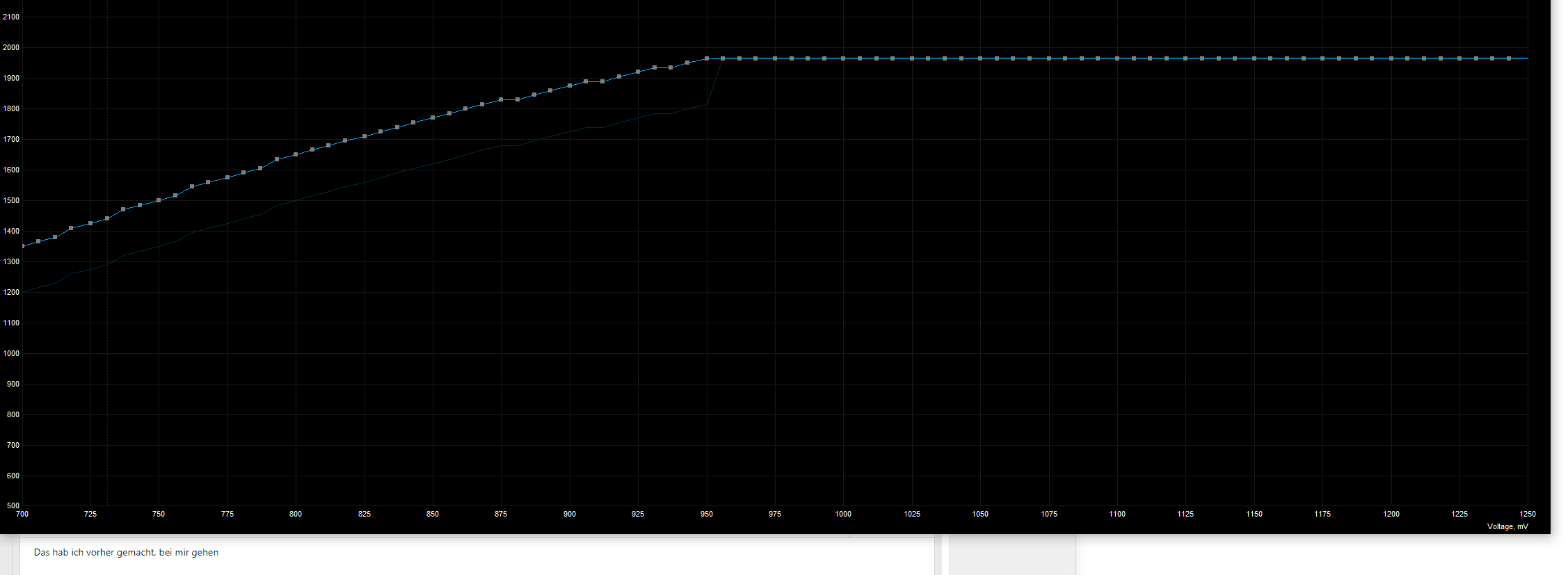

Probier mal deine FE @Dana_X auf 900mv zu undervolten. Kühler und der Takt wird gehalten. Finde deinen Takt und du wirst locker 5-10% mehr Leistung bekommen.
Das hab ich vorher gemacht, bei mir gehen die nicht, im Traum nicht. Mir fehlt Dampf. PL schreitet krass ein.
Ich kann keine 1900MHz mit 0.900V stabil hinbekommen.
Was hast du bei dir als Rahmen eingestell ?
Max PL / TL, ansonsten alles über Curve ?
Wie erstellst du denn deine Curve genau? Punkt bei 0,9V bis 2000Mhz hochziehen und alles nach rechts bzw. dahinter glätten?

Hey Turri, wie wird denn dein 24/7 UV Setting aussehen?
Du nimmst den Punkt der Zielspannung und ziehst ihn zum Takt. Also zB 0,900Volt auf 2000MHz. Dann liest du ab wieviel +MHz das sind (Wird in diesem kleinen gelben Kasten angezeigt ) und trägst das bei Curve ein ( rechts wo man werte eingint im Hauptfenster ). Danach Enter drücken. Die Curve passt sich an. Dann Shift gedrückt halten und im Curve Fenster den ersten Punkt rechts neben den 0.900Vol und alle weiteren mit shift einfangen ( wird alles alles blau ) und dann UNTER die 2000er Linie bringen, danach den Haken für übernehmen drücken und die Curve ist glatt.

Du nimmst den Punkt der Zielspannung und ziehst ihn zum Takt. Also zB 0,900Volt auf 2000MHz. Dann liest du ab wieviel +MHz das sind und trägst das bei Curve ein. Danach Enter drücken. Die CUrve passt sich an. Dann Shift gedrückhalten und den ersten punkt rechts neben den 0.900Vol und alle weiteren mit shift einfangen ( wird alles alles blau ) und dann UNTER die 2000er Linie bringen, danach den Haken für übernehmen drücken und die Curve ist glatt.
So kann man für alles vorgehen.
Grüße
Sascha
Ich kenne den eigentlichen Weg zu einer Curve danke Dir aber seine sieht so aus als ob er nur den einzelnen Punkt hochgezogen hat.
Bin mir nicht sicher ob er dann beim quittieren die Punkte rechts so lässt.
Und ich wusste das mit Shift eine lange Zeit nicht - hab das immer von Hand gemacht, das nervt. War also nur als Tip gemeint.

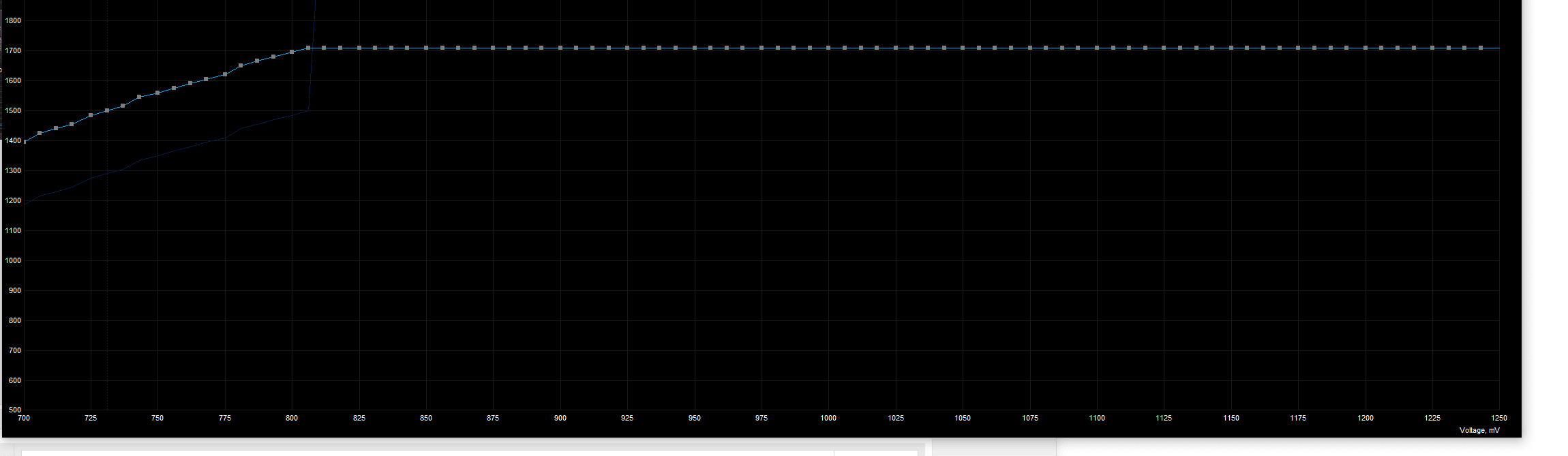

Ich hab einfach bei beiden Karten 1800@850mV gesetzt. Viel mehr kannst du eh durchgängig und stable in jeder Lage vergessen und ich hab kein Bock das hier dann die Lüfter wegen 3fps mit 600+rpm laufen müssen.
Alle Punkte nach 900mv unter 2000mhz ziehen. Dann 900mv auf 2000mhz gezogen und “okay” gedrückt. Rest macht das Programm damit alles gerade ist
0,9v mit 2000 MHz ist sehr heftig. Ist das wirklich stabil? In der Regel sind um die 1905 MHz gut machbar. Aber 2000 MHz @0,9v habe ich noch nie mit irgendeiner Karte erreicht.
Bei 0,8v sind oftmals zwischen 1680 und 1740 MHz stabil. Meine Karte schafft stabile 1800 MHz @0,8v, auch schon überdurchschnittlich würde ich sagen. Obwohl ich mir da für Ampere nicht sicher bin, hab genau diesen Takt bei dieser Spannung auch schon in einem OptimumTech-Video gesehen. Aber wer weiß ob das dort stable war. Bei meinen Turing-Karten ging soviel jedenfalls nicht.

Sehe ich auch so. Ich kann 1725MHz @ 0.8 realisieren, das ist für 24/7 perfekt. Rest ist Luxus und mal rumtesten.
