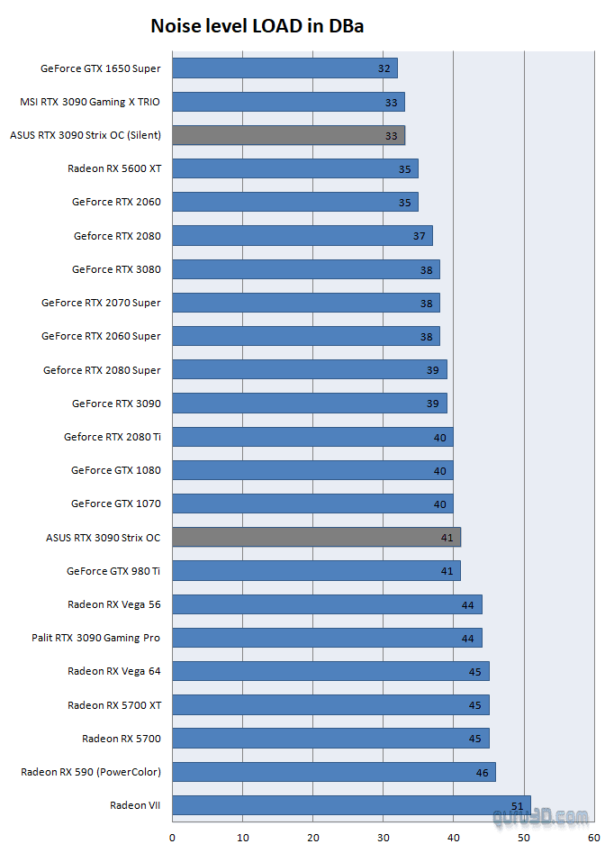

Never, die SChdrix hat 500rpm und einen Lüfter mehr, die ist nicht leiser, werden dir die die beide Karten hier hatten bestätigen.
Klar ist 81 Grad unbedenklich, aber wenn extra mit Premium Kühlung geworben wird(Suprim) und die dann heiss und gut hörbar und Teuer ist stimmt doch was nicht..
Lass das nicht Thrawn hören. :fresse:
Ist uach Käse, bestätigt jeder der beide hatte.. KA ob er provozieren will oder das auch glaubt..
Doch sie ist leiser im Q-Mode 100% ;)
Die Strix im quiet mode ist definitiv leiser als die FE. Belegen genügend Tests. Die FE hat als Hauptvorteil den guten Preis.
Ich kenn den TEst, bezweifel aber die Richtigkeit, sie ist def nicht leiser, im Q Mode hat die Stric immernoch 1600+ Umdrehungen mit 3 Lüftern, die FE 1200rpm..
Kommt auch drauf an ob man es aboslut sieht (selbst da ist die FE leiser) oder Tempnormiert..
Ich kenn den TEst, bezweifel aber die Richtigkeit, sie ist def nicht leider, im Q Mode hat die Stric immernoch 1600+ Umdrehungen mit 3 Lüftern, die FE 1200rpm..
Dir ist aber schon klar, dass Lüfter nicht gleich Lüfter ist? Da gibt es gewaltige Unterschiede durch die Rotorblätter etc. Die RPM sagt nicht gleich, dass ein Lüfter laut ist sobald dieser höher dreht.
DAs ist mir bewusst, aber das sind keine Unterschiede das ein Lüfter mit mehreren 100 rpm leiser ist, noch dazu ein Lüfter mehr.
Ausserdem wird die Strix im Quiet Mode locker 13-15 Grad heisser, tempnormeirt hat die als überhaupt keine Chance bzgl lautstärke, Absolut könnte es knapp werden Aufkosten der Temp bei der Strix..
Ich hab nicht ohne Grund die FE behalten..
Naja um das zu wirklich klären zu können, bräuchte man gleiche Voraussetzungen aber trotzdem ist der Q-Mode leiser und ja natürlich auch wärmer aber wayne? Wie gesagt kostet mich das eine Taktstufe (15 Mhz) auf die auch geschissen ist.
