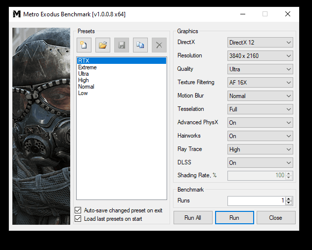

Metro Exodus Benchmark, RTX Extreme ohne DLSS, min 10x Loop und dann will ich sehen wie die Karte 2000Mhz bei 900mV schafft.
Weil das glaube ich nämlich nicht.

1950Mhz @ 900mV kann ich durch alle 3Dmarks ohne Crash jagen, easy. Selbst Division 2 hat kein Problem damit.
Nun Metro Exodus sagt aber nein, selbst bei 1935Mhz sagt Metro nein... erst bei 1920Mhz läuft ein 10er Loop Metro Exodus ohne Crash durch...
