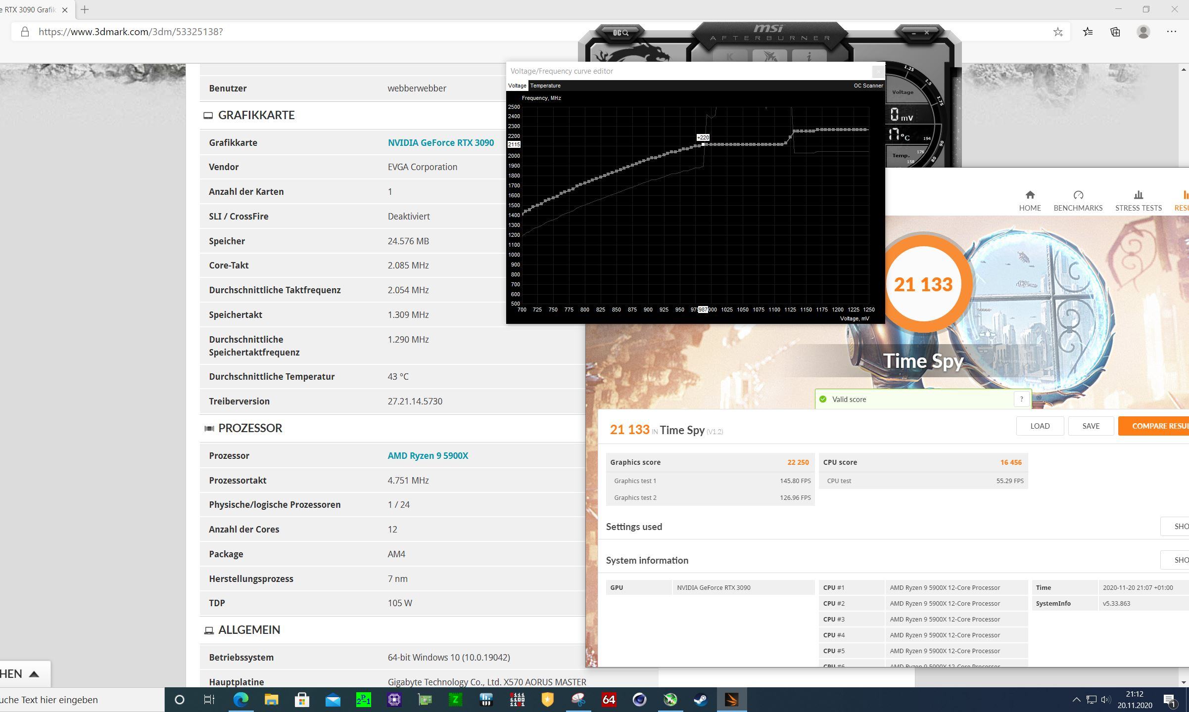

Also TimeSpy lief jetzt das erste mal durch mit 987mv und der Curve auf ~ 2100MHz, mit weniger Vgpu immer Abbruch im Test 2.
Das Ganze resultiert aber in einem average Clock von "nur" ca. 2060 MHz, kein Plan was da das Throttling auslöst, kann eigentlich nur die Temperatur sein? :unsure:
Edit: Hier mal noch die Daten zu dem Run:
ModusØ GPU TaktØ VgpuØ Board Power DrawPeak Board Power DrawPeak Temp GPU
3090 Gaming Trio X @ FTW3 Ultra @ 500W100% Fanspeed2068,5 MHz0,984 V428,6 W479,2 W49 °C
Weiss wer welcher Performancecapgrund aus GPU-Z für was ist? Habe primär "13" bei dem Run, nur ca. 5 mal "12"?
