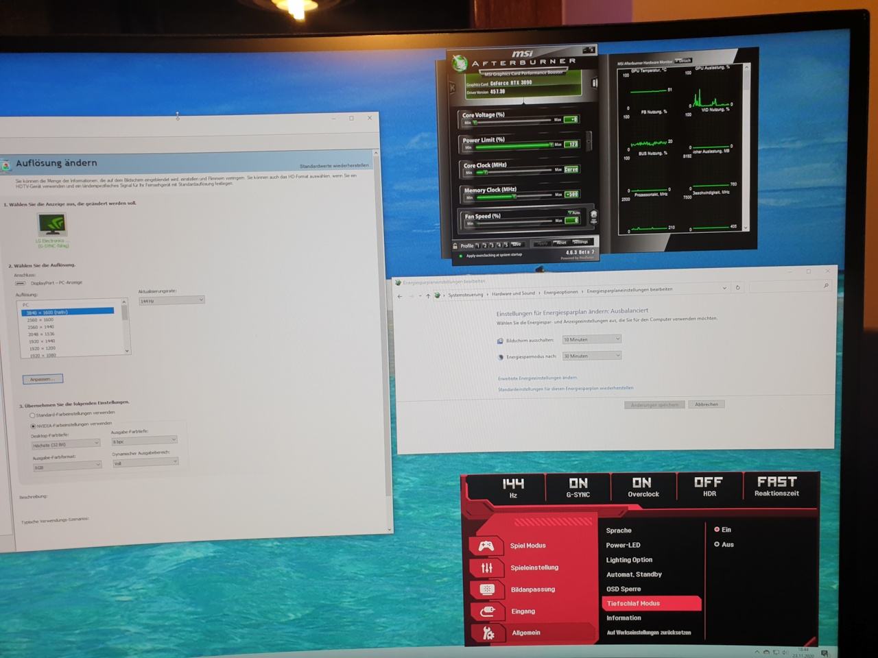

Der "Deepsleep-Aufwachbug" meines LG 38GL950G in Verbindung mit dem 457.30 ist NICHT behoben. Nach dem "Aufwachen" aus DeepSleep gehen max.100Hz und der Farbraum ist verstellt. Abhilfe schafft dann nur ein Rechnerneustart. Daher habe ich den Energiesparmodus auf "nie" umgestellt... Dürfte bei der RTX3090 das Selbe sein oder?
Hab das bei mir noch nie an gehabt. Würde es mal auf den Treiber schieben oder der Monitor brauch auch ein Update.

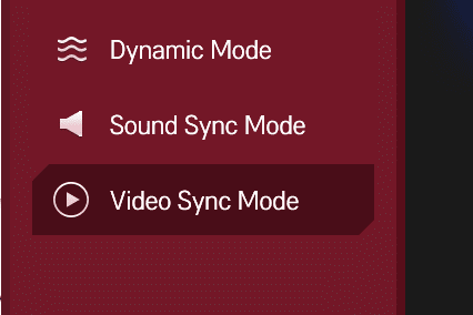

Geht bei dir die Hintergrundbeleuchtung? Wenn ich das auf Videosync stelle haut es mir die Maus raus.

Habe den gleichen Treiber und Monitor....Wie kann ich den Fehler auszulösen?
NV Systemsteuerung hab ich auf 144Hz stehen. Im Moni selber unter "Allgemein" -> "Tiefschlaf-Modus" = on. Im Windows unter "Netzbetrieb und Energie sparen" bei "Monitor" auf 10 Minuten gestellt. Gehe ich afk, dann schaltet sich dadurch der Moni komplett aus (außer Hintergrund-LEDs - die lasse ich immer an) und geht in den Tiefschlaf. Komme ich dann nach beispielsweise 15 Minuten wieder und bewege die Maus schaltet sich der Monitor wieder ein. Steht dann allerdings auf nur noch 100Hz und die Farben sind herabgesetzt. Umstellen in der NV-Systemsteuerung auf dann 144Hz geht nicht. Ich muss dann den Rechner neustarten. Danach ist alles wie immer: 144Hz + Farbraum passt.
Ist Treiberproblem, denn mit nem alten Treiber hatte ich diesbezüglich keine Probleme, weder mit dem Asus 27PG noch dem jetzigen LG38GL950G.
Welchen Treiber hast du drauf?
Ja Hintergrundbeleuchtung geht. Und nochmal ja, ist ein Treiberproblem. (siehe oben)
Habe mal alles so eingestellt wie bei dir:
Treiber 457.30. Habe sogar meine Aktualisierungsrate von 120 auf 144 Hz gestellt, was ich sonst nicht mache, da dann die Farbtiefe von 10bpc auf 8bpc fällt. Den Lightning Status beim Abschalten des Monitors habe ich dann noch auf behalten, wie bei Dir eingestellt. Tiefschlafmodus war schon auf ein.
Nach 10 - 15 Minuten geht dann alles bis auf Tastatur und Hintergrundbeleuchtung des Monitors aus. Bewege ich die Maus, ist alles wieder in Ordnung. 144 Hz und alles passt mit der 3090.

Ok, ich habe fast alles so wie du. Overclock ist bei mir off und nutze momentan die Standard Farbeinstellungen. Hmm, vielleicht bei den RTXen gefixt, bei den GTXen nicht. Vorhin nur mal den Tiefschlaf am Moni auf aus gestellt und siehe da, nach dem erwachen alles wie vorher. Muss ich also noch paarmal testen zum validieren. KA ob es was bringt, NV den Fehler/Bug nochmals zu melden. Man bekommt leider nie eine Rückmeldung.
edit:
meine Einstellungen - ohne Deepsleep (keine Probs):
