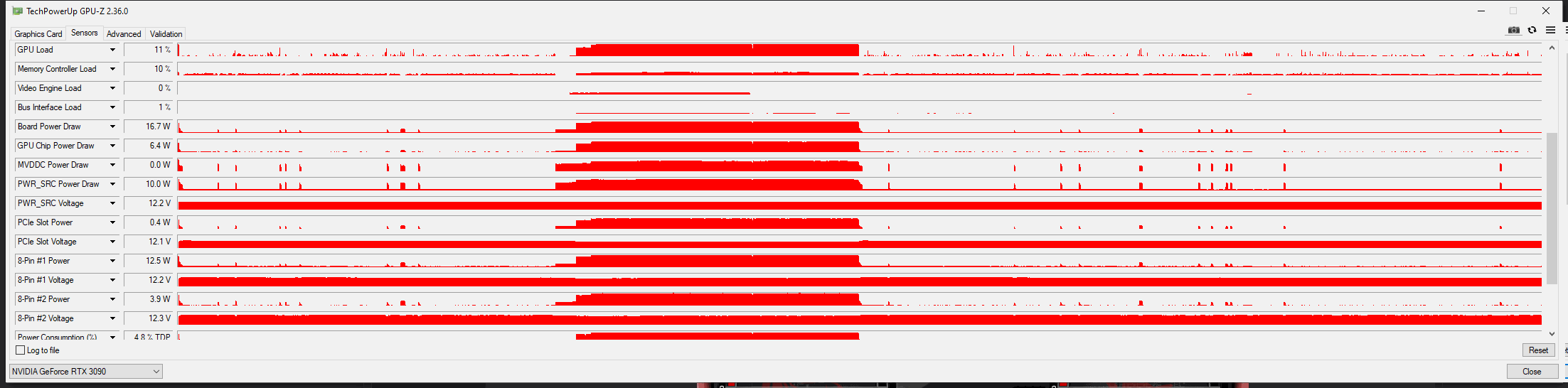

Danke für euren Zahlreichen Input zu den Netzteilen. Ich habe mir jetzt in GPU-Z genau angesehen was passiert wenn bei mir der Ruckler kommt. In dem Moment fällt die GPU Last ab, beim manchen sogar unter 10% und die Memory Controller Load droppt runter. Welcher Memory Controller ist hier genau gemeint und was kann das bedeuten? Hab euch das GPU-Z File jetzt mal angehängt.
Die Volt bleiben laut logfile konstant, immer so zwischen 12,1 und 12.3 volt, pcie slot volt bis 12.8, aber das verursacht nicht den Ruckler

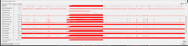

gerade mal SOTR getestet.. ganz oben die GPU Auslastung Kein Ruckeln.. unten bei Memory kurzer Einbruch. War beim Laufen innerhalb der großen Stadt auf einen neuen Speicherpunkt zu. Da hat er was nachgeladen. Ingame konnte man das bemerken. Aber nur an genau dieser Stelle. Ist auch reproduzierbar wenn man das Level neu lädt. Soetwas verbuche ich als vollkommen normal. Ich weiss ja nicht wie empfindlich Ihr da in dem Moment seit.

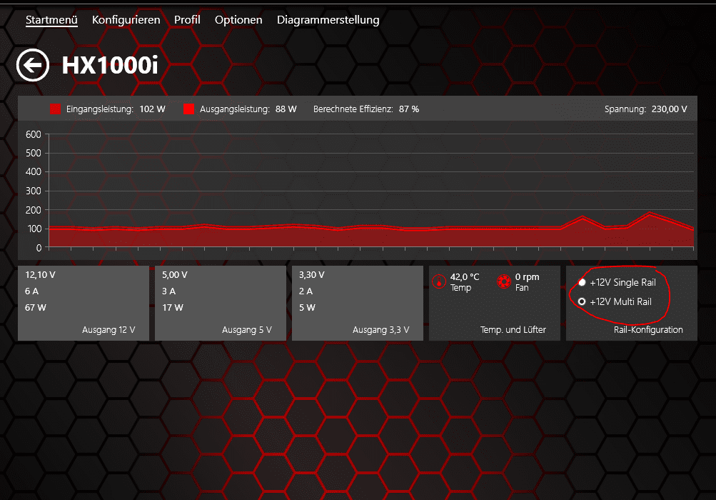

Corsair Hx1000i ist allerdings sehr schwer zu bekommen zu nem fairen kurs und ist übrigens kein reines Singelrail Netzteil, es ist digital wählbar.
und du lässt es multirail laufen? hatte das netzteil auch aber da hatte ich mit der 3090 neustarts in games und deswegen gewechselt

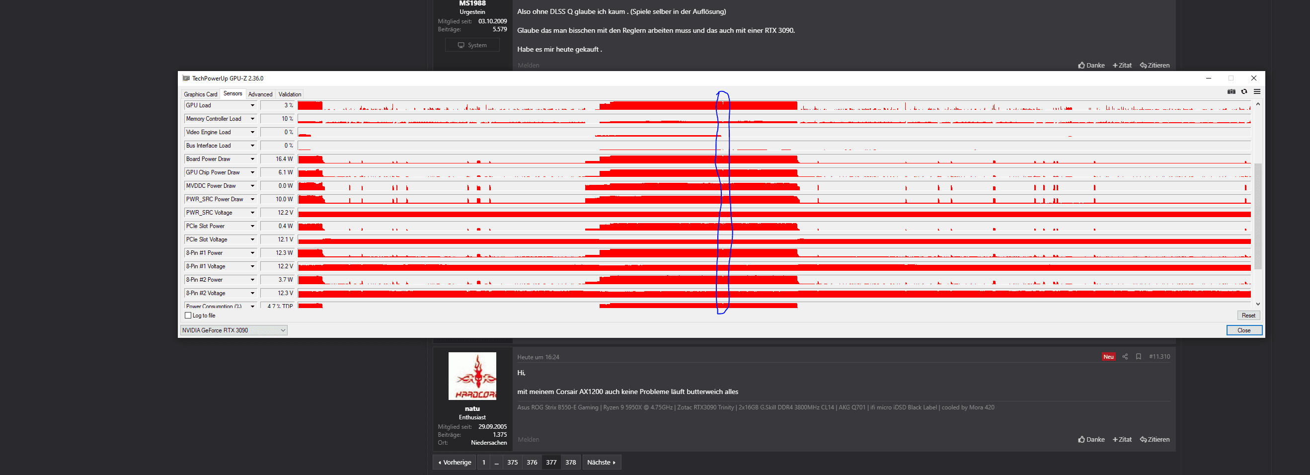

VSync nun aus und GSync ebenso - Wert leider unverändert mies (wie mein Kollege mit ner 3060 der sich schlapplacht - zu Recht :-) ). Kein Vert. Mount

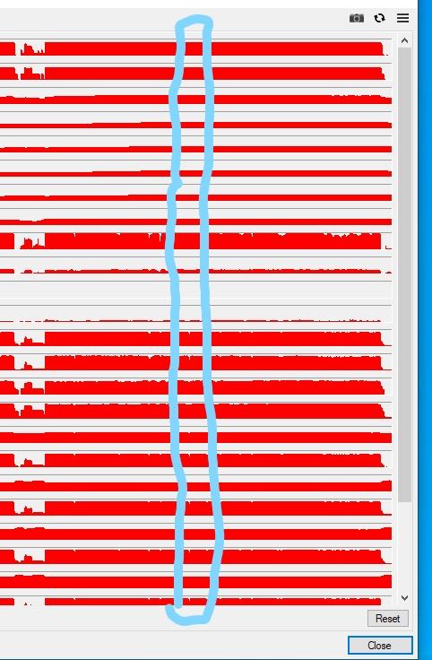

Aber die Leistung (in W) die die Karte zieht, geht runter, und laut der alten Gummiformel P=U x I muss dann eben ein Abfall der Stromstärke dafür verantwortlich sein.
Man sieht ja in den ganzen Leistungsgraphen den Zacken nach unten.
Habe solche Zacken definitiv nicht, übrigens trotz dass Windows auf einer NVME-SSD liegt und das Game auf einer Weiteren. Hast ja mein Log gesehen, das sieht übrigens bei CotW genauso glatt aus, wo ich in Deinem Video die Ruckler deutlich sehen konnte. An mieser Programmierung für CotW kanns also auch nicht liegen.
Wer da behauptet, das sei Einbildung oder Ihr zwei seid vom anderen Stern :fresse: ist zwar lustig, aber mich würde sowas auch tierisch abnerven bei einer 1500€+ Karte.
Die Ruckler sind meiner bescheidenen Meinung nach kurzes Throttling der Karte, weil sie in dem Moment mal nicht genug Power ziehen kann. Nur leider sind die richtig guten Netzteile im Moment auch vergriffen wie die Bananen im früher Osten, selbst das überteuerte AX1600i ist nicht erhältlich.
