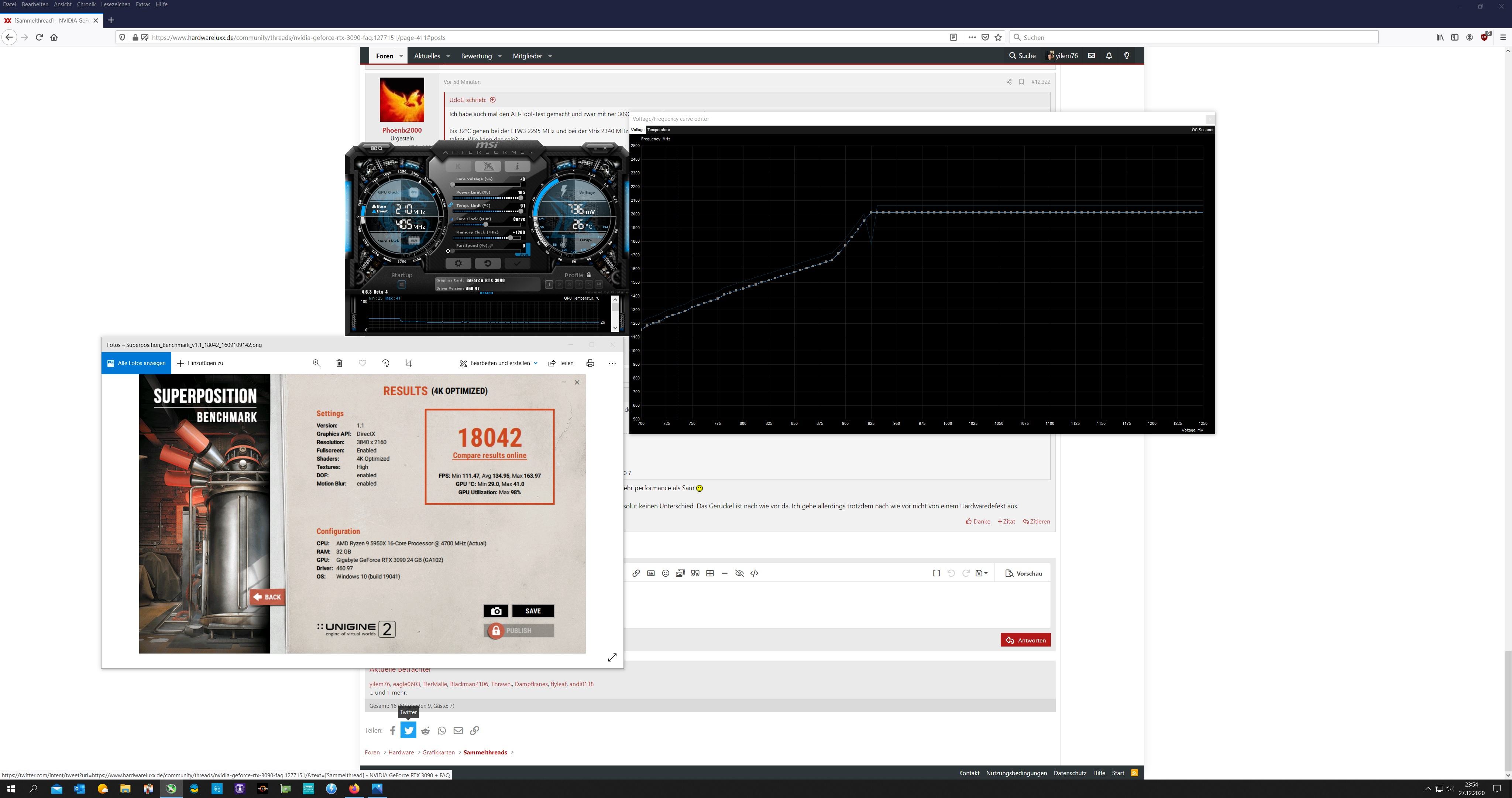

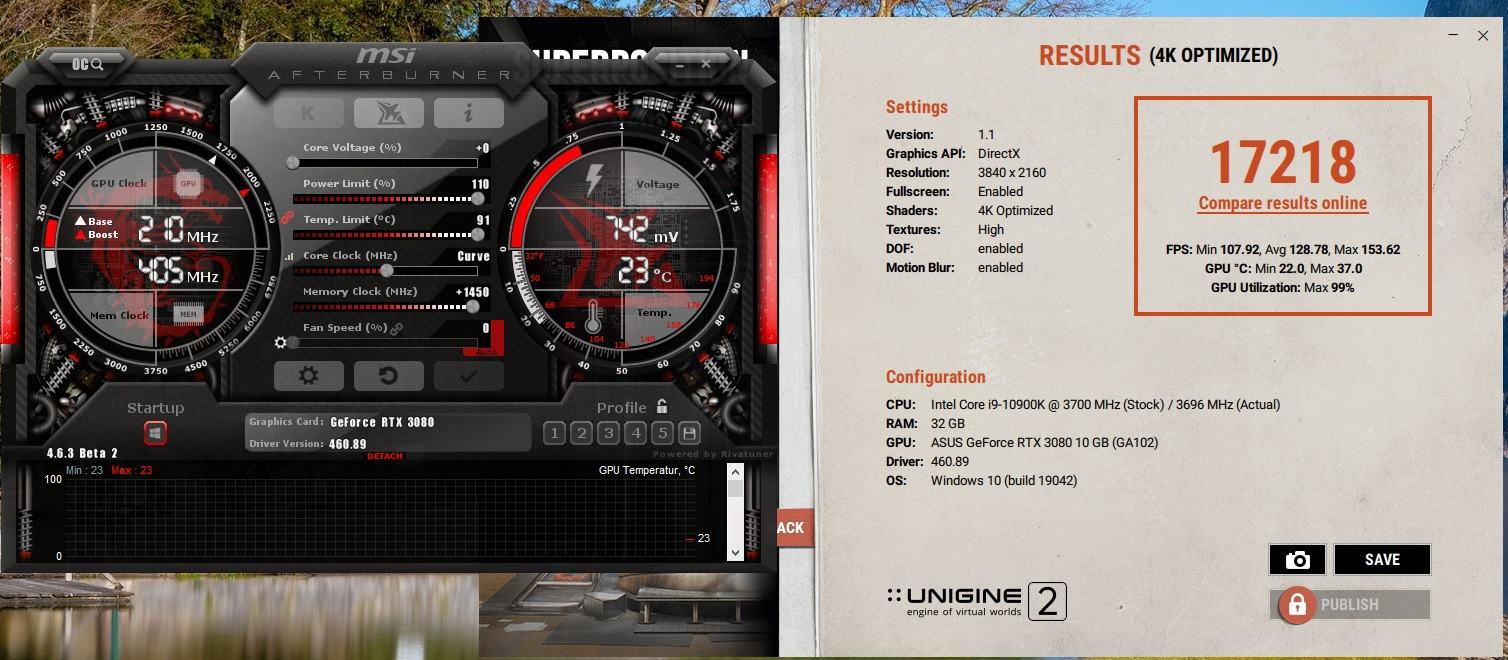

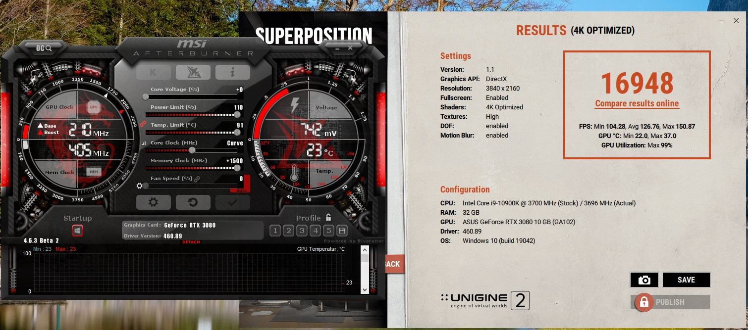

@mgr R.O.G.
Ich würde sagen TimeSpy reagiert ähnlich beim Speicher, also bis +1470 sinken meine Punkte nicht, aber zwischen 1435-1470 wird es auch kaum mehr, zum benchen denke ich ist 1435 das beste,
wie auch bei TimeSpy.
Unsere Karten sind beim Speicher 1:1, bei 1500 300Punkte weniger, zum ausloten aber auf jeden Fall besser als TimeSpy, ich würde im 24/7 max. +1300 fahren, lieber Luft lassen als Fehler.
P.S.
Mach mal mehr PT das du nen höheren Takt packst, z.B. Gigabyte Bios, die Power ist für ne 3090 etwas knapp mit 390W ist das schon besser für´s 24/7, ich hab hier mit 2220Mhz gebencht.^^
lg
