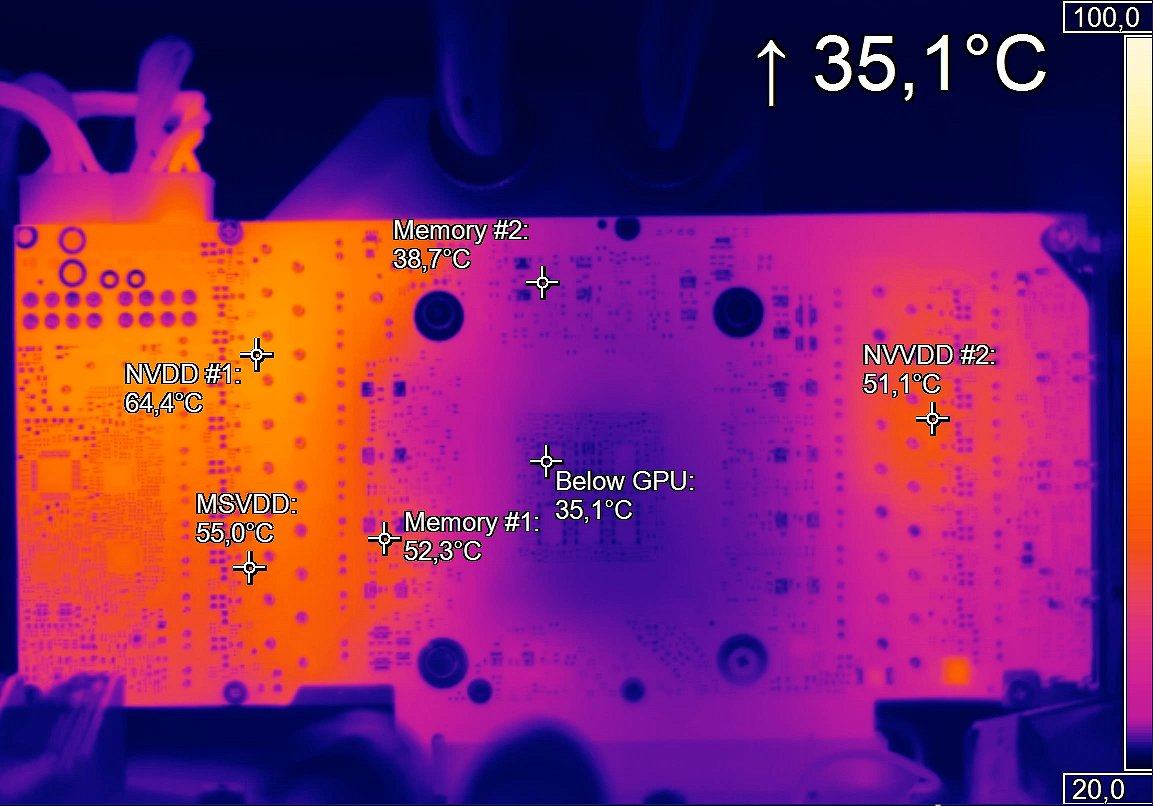

Laut Wärmebildcam ist die heisseste Stelle um den Ausschnitt der Kondensatoren (Rückseite GPU)

Hier mal eine Wärmebildaufnahme (Platinenrückseite) von Igorslab mit 3080 und den Alphacool Block .
Da kann sich die Rückseite einer Wassergekühlten 3090 meiner Meinung nach erst garnicht so aufheizen als unter Luft.

Die FTW3 ist bei ihm Luftgekühlt.
Ich habe leider nichts zum messen .
Daher frage ich ja überall nach , weils mich einfach interessiert , aber glaube kaum in einem kritischen Bereich zu kommen.

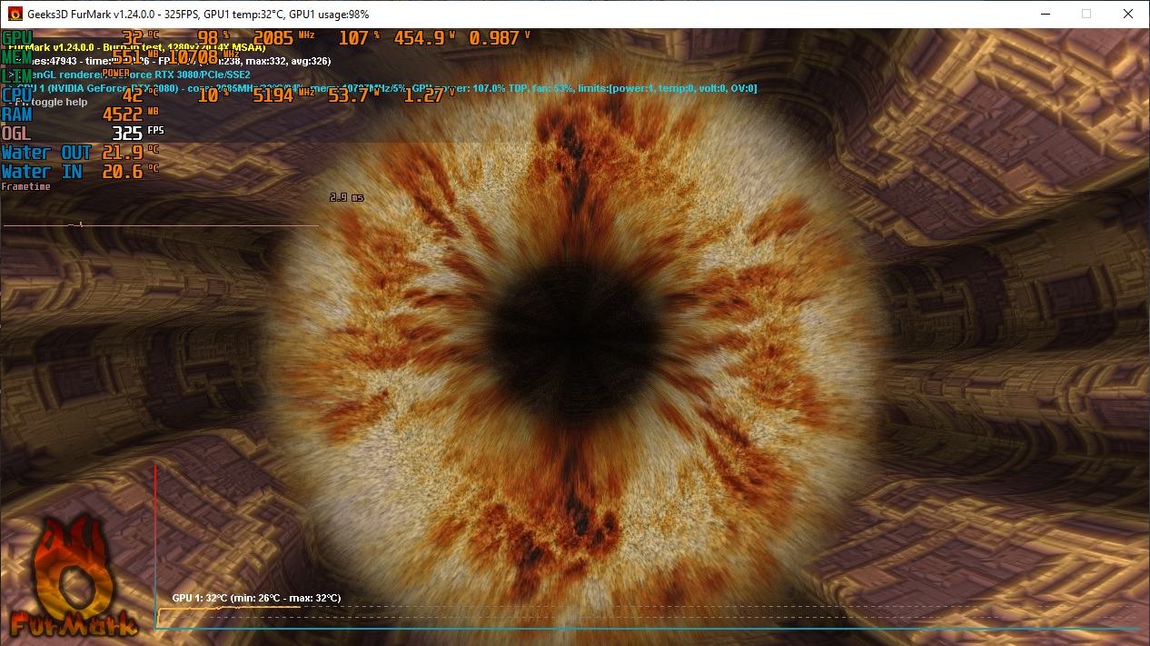

Ich liege jetzt bei 450W AVG Furemark mit dem EK bei 12Grad Delta bei Pumpen max. und bei 200L bei 13Grad.Mit LM wären das bestimmt nochmal 2-3Grad weniger.
Beim abnehmen des Kühlers muss ich sagen mein Chip ist absolut Plan, sah beim Alphacool nicht ganz so sauber aus.
Sprich wäre eigtl. perfekt für LM, hab aber trotzdem die Kryonaut genommen.Die Spulen hatten kein Kontakt, da musste ich 1,5mm nehmen und die GPU Kondesatoren zur Backplate brauchten auch ein etwas höheres Pad.
So schaut es aus bei 480 Watt.

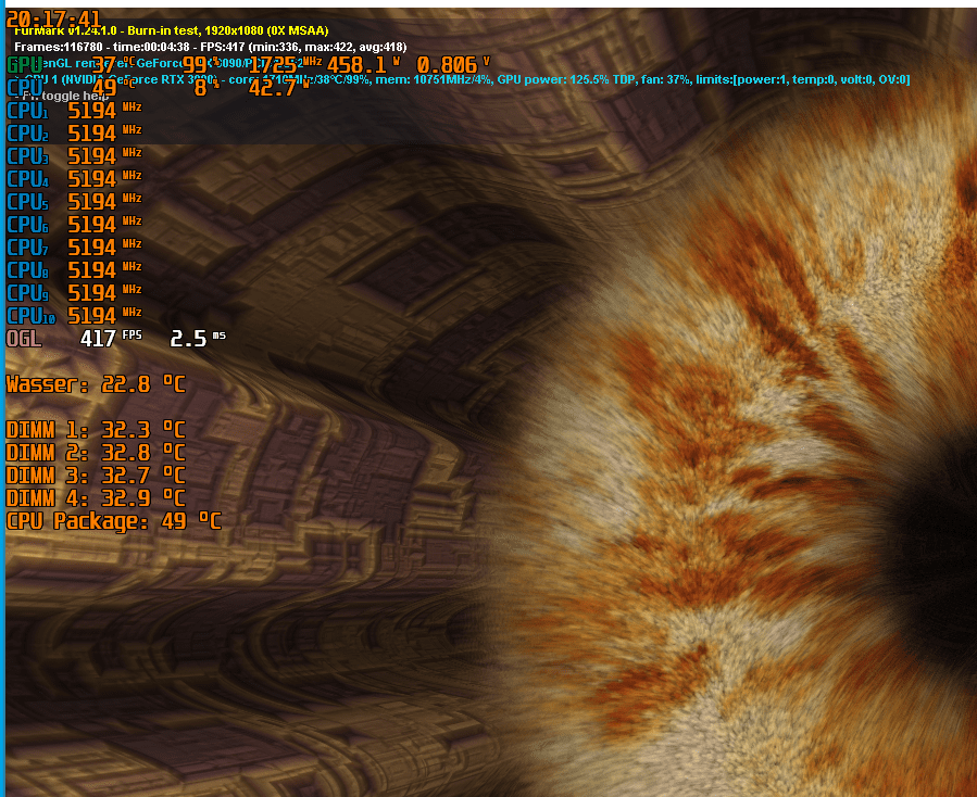

Hier einmal mit Kryonaut etwas länger laufen lassen, das sind AVG ca. 440W.
Bei 340W AVG hab ich 8Grad Pumpen 100%.

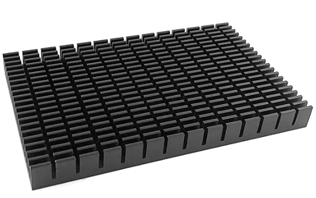

Kuehlung koennte meine FE Backplate ja auch vertragen.
Aber son Passivkuehler drauf inkl Frankensteinlook bring ich nicht uebers Herz:heul:
Sagt der, der sein herrliches Enthoo Elite mit LuKü-Look vergewaltigt. :fresse:
Wenn man von dem Pad nix sieht und alles schön gerade ist, sehe ich da keinen Frankenstein-Look.
@mgr R.O.G.
Was haste für popelige 40x40mm Kühlkörper genommen? :oops:
Die Akasa-Pads sind heute auch angekommen, allerdings kommt der 150x93mm-Kühlkörper erst 19. - 29. Januar.
Yoda würde sagen: "Geduld Du haben musst, junger Padawan!" Wart ich halt, gibt eh keine Backplates von EKWB im Moment. :rolleyes2:

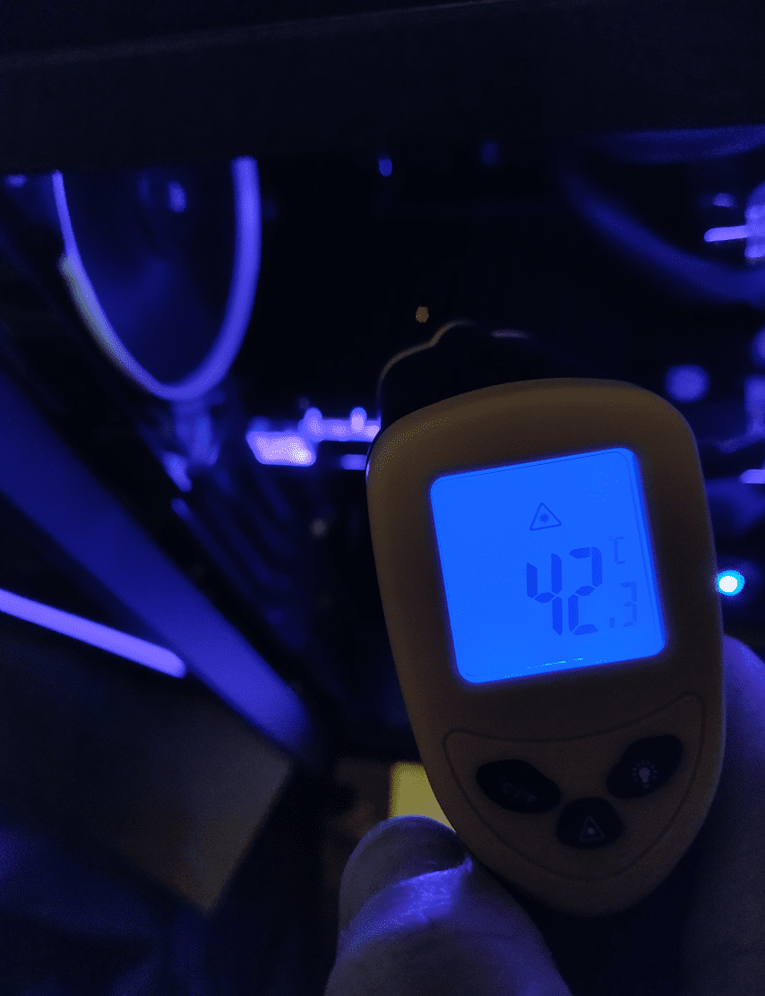

meine backplate ohne fan
mit fan gemessen direkt nach dem abnehmen 40c, genau wie die gpu
bright memory benchmark fuer 45 minuten laufen lassen

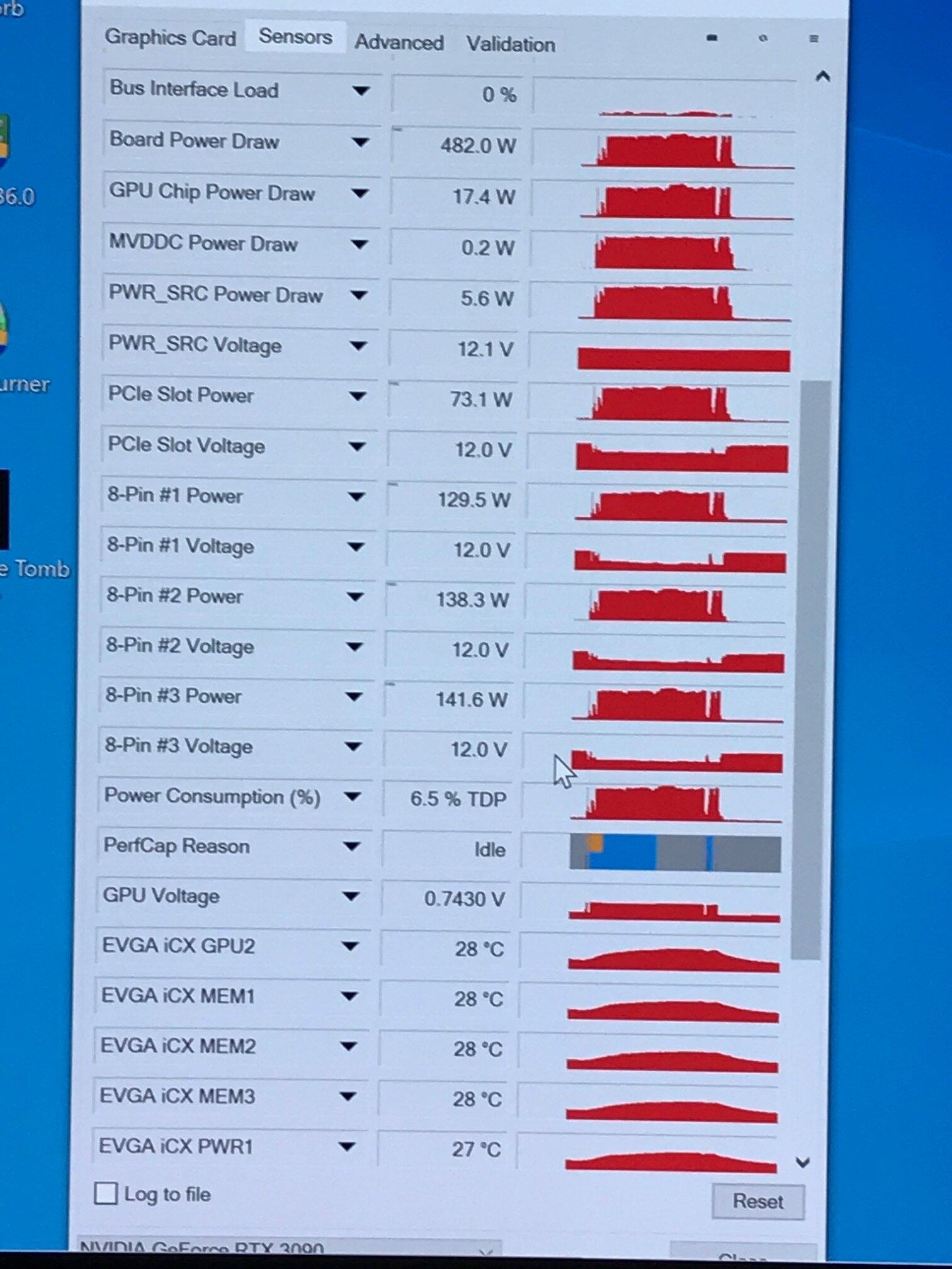

Wieviel Watt sollte der PCI Slot zur Verfügung stellen? Sind die Werte vom Stromanschluss OK?
Was komisch ist - meine Karte läuft ins VREL rein, aber nicht ins Powerlimit. Wenn ich im AB +100 bei Core Voltage einstelle, läuft die Karte nicht mehr ins VREL, sondern ins Powerlimit. Ist auf die Dauer +100 bei Voltage für die GPU kritisch?

- Hier wird die Karte bis 77° warm bei dann 48% Lüftern. Also Lautstärke ähnlich zu A)
- Energiebedarf sind dann im Stresstest (Port Royal) 380W, in COD 340W.
- Benchmarks Port Royal: 12.903
Mit der Konfiguration B werde ich die Karte jetzt erst mal betreiben - da ist sie ca. 2-3% schneller als mit Stock Settings, vor allem dabei weniger Energieverbrauch + kühler + leiser. Hörbares Spulenfiepen oder ähnliches hatte ich bisher glücklicherweise mit keiner Einstellung und in keiner Anwendung.
Perspektivisch möchte ich noch ein Setting mit vielleicht 775 oder 800mV suchen, um dann auch einen _richtig_ kühlen Betriebsmodus zu haben. Vielleicht klappts hier mit 1800 MHz, mal sehen. Mehr OC will ich vorerst nicht machen - die Punkte im 3DMark brauch' ich nicht und bei Spielen dürfte es auch so reichen.
Vielleicht sind die Infos ja für den ein oder anderen hilfreich 😊
