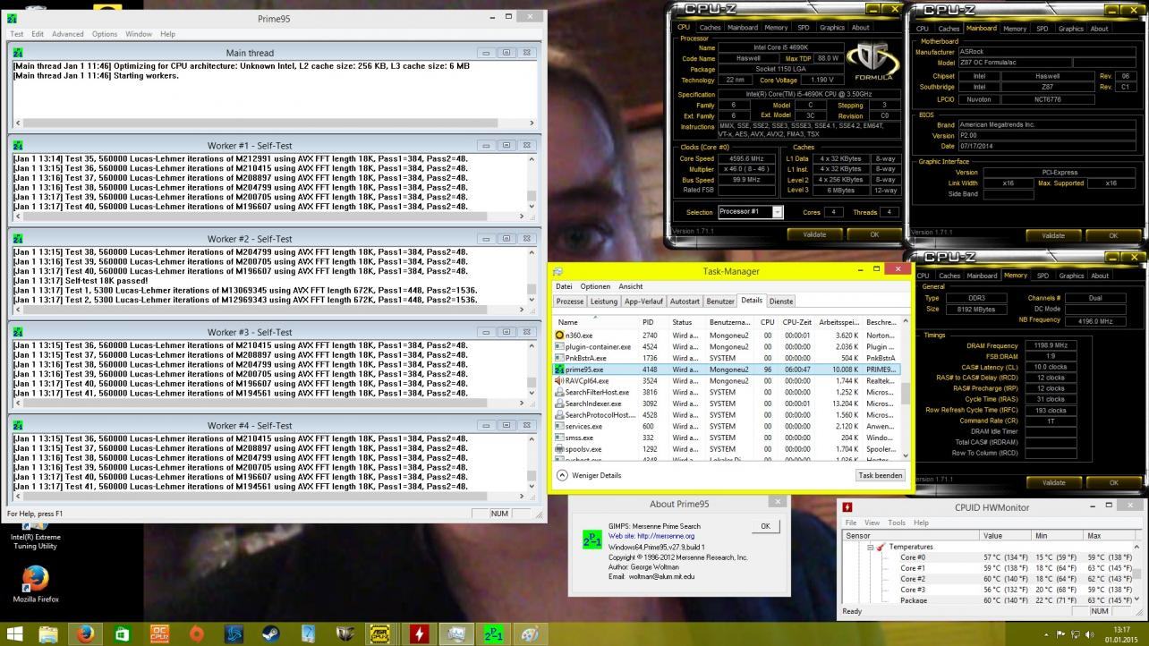

Moin,
custom-run ist gleich im Kasten...hoffe ich doch :)
Jepp, bin sehr zufrieden mit dem Teil.
Braucht dann doch ein bissel mehr um länger zulaufen.
Bekommt ihr die 1344 Runs durch Custom oder sollte da mehr drauf?
Es ist von Chip zu Chip verschieden.
Einer läuft mit 30min 1344K 2-3h durch Custom, andere leider nicht.
Manche Chips haben mit den kleinen K-Werten von 8-18K Probleme, andere wieder nicht.
Bei manchen schwierigen zickigen Chips, müssen die Nebenspannungen aufs mV genau stehen.
Bei solchen schwierigen Chips, sollte man beim testen einfach umdenken und sich zuerst mit 800-864K auseinandersetzen, bevor man sich an der empfohlenen Reihenfolge die Zähne aus-beißt.
