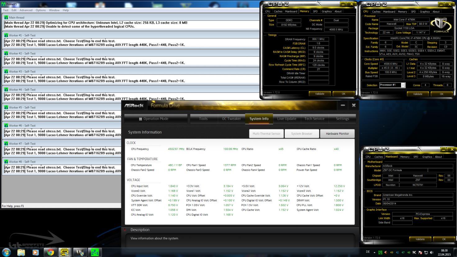

Habe ein paar Screens des Bios gemacht, evtl könnt ihr mir evtl mehr helfen, das ich von 1,47Vcore herunter komme, wenn ich sehe das manche hier @5GHZ 1,3V - 1,35V nur benötigen oder manche sogar noch weniger, denke ich ich liege irgendwo falsch.
Momentan läuft mein I7 4790k bei 4,4GHZ @ 1.10Vcore und 1,55Vrin.
Screens

Mein CPU schafft momentan 4,9GHZ @ 1,47Vcore, ich denke allerdings das da was nicht stimmt, ansonsten nehm ichs auch hin ein schlechten CPU bekommen zuhaben.
Wollte mal mit anderen Usern die Settings vergleichen, allerdings habe ich "nur" ein Asrock Z97 Professinal.
Screens
1.47V für 4.9Ghz sind schon sehr viel und würde ich schleunigst runter gehen mit der Volt - vor allem ungeköpft!
Nunja das ist mir bewusst, allerdings in einem gewissen anderen Forum scheint irgendwie alles das Komplette gegenteil zu sein, die meisten Benchen mit 5GHZ auf 1,40V bis 1,5V.
Könnt ihr mir evtl. paar Settings fürs ASRock Board empfehlen? Für weniger Vcore.
