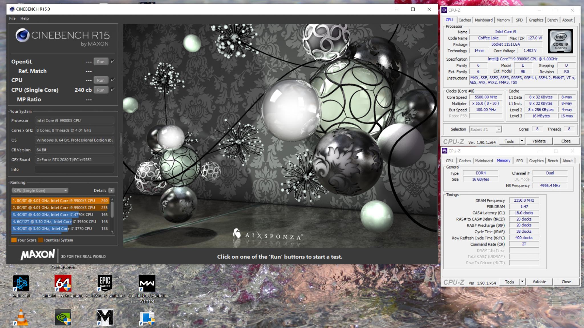

Hab meinen guten 9900K auch noch mal was gekitzelt
5400 Mhz mit 1.288v. @ R15 .... ( Wassertemps 20,5° )
Denke das kann sich sehen lassen :bigok:
Sauber. Geköpft?
Temp. ist das Problem bei mir.
5,5Ghz Single Core SMT-off

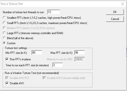

Hallo zusammen,
ich würde auch gerne meinen 8086k etwas übertakten.
Welche Einstellungen sollte ich für die neuste Prime95 Version nutzen, um die Alltagstauglichkeit zu testen?!
Und sollte ich mit AVX oder ohne testen?

Heftig der CB Score :drool:
Bei dem Singlescore von 240 Pkt kann sich AMD eine Scheibe abschneiden.
Wieviel macht denn ein 9700k so übertaktet?
@Plasson
Haken reinmachen bei AVX2, im daraufhin freiwerdenden Feld bei AVX auch ein Haken rein, also dass ohne das getestet wird. Is unnötig, läuft auch so alles.
Was is mit deim Ram, auch übertakten? Oder nur CPU bisle hoch ziehn?
Um dich der passenden Vcore schneller annähern zu können, kannst erstmal Cinebench R20 den Multicoretest nehmen. Is etwas fordernder als R15.
Für das Feintuning dann testest du Custom 80-96k, so max 30min reicht. Und Haken setzen bei InPlace FFTs, Zeit auf 3min, dann gibts öfters Lastwechsel. Ich zeig dirs auf Bild.

@Plasson

Super, danke für die Erklärung.
Der RAM soll erstmal nicht übertaktet werden.
Prime werde ich heute Abend testen.
Vielen Dank
