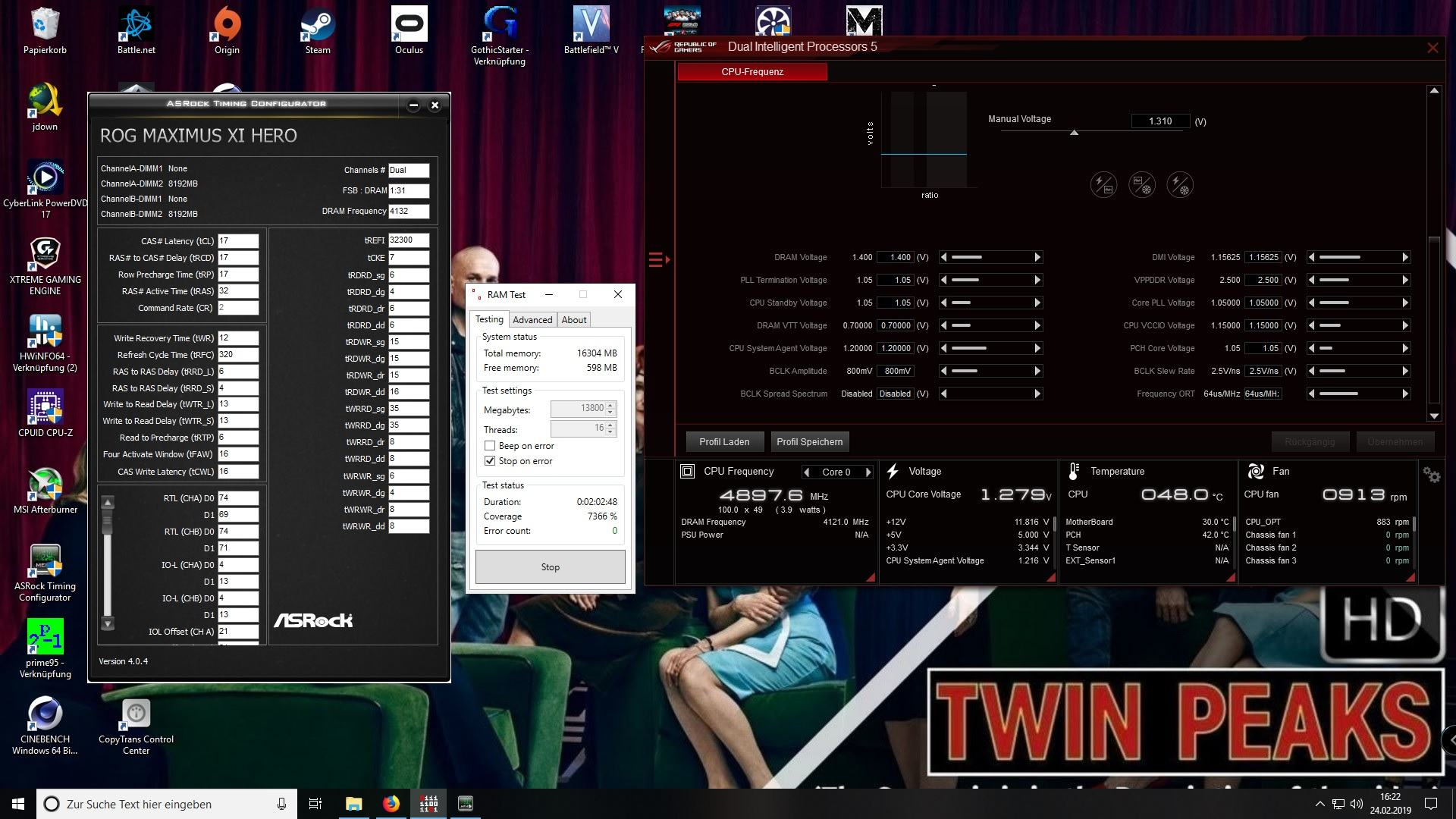

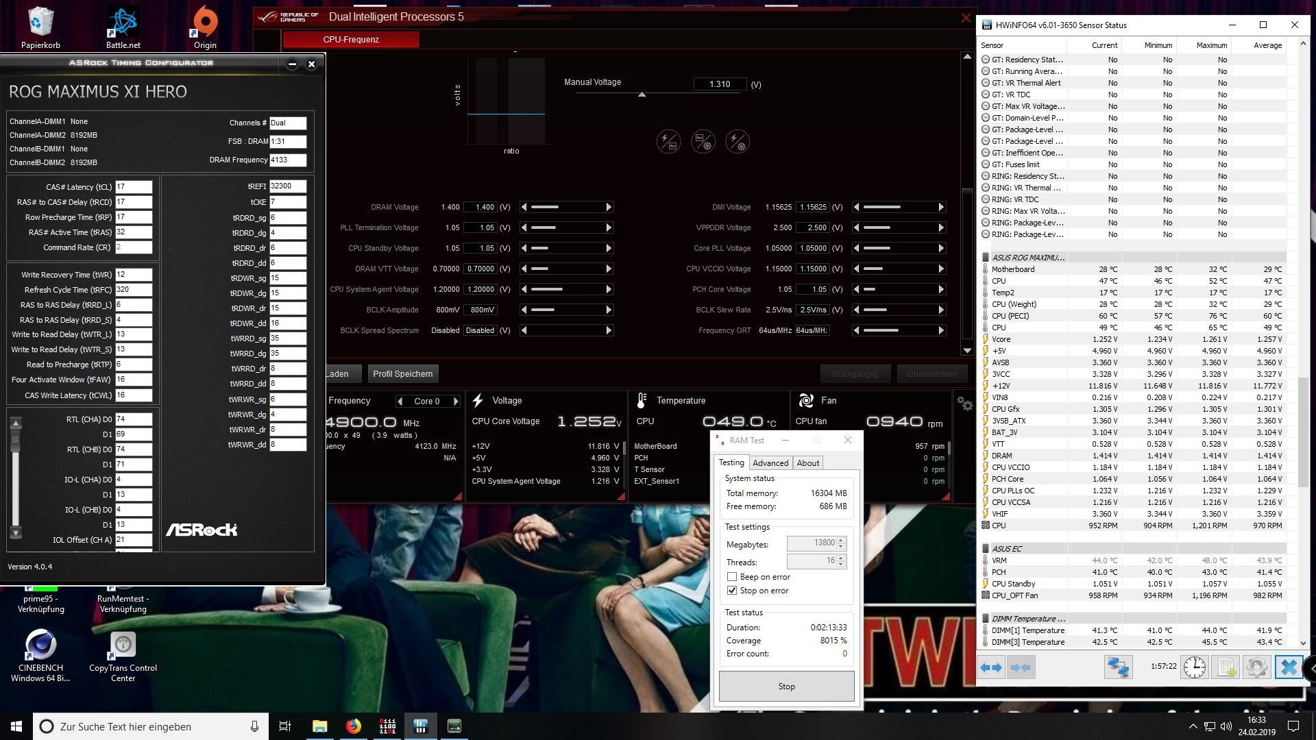

Jupp maximal 4400 aber nur mit 4 Riegeln ich nutze 2 und hab leider ein 4400mhz CL18 kit ( weil ich damals dumm war ) . Sprich wird halt nicht erkannt und muss alles Manuell einstellen was die Hölle auf Erden ist.
Ich bin momentan an 4133 17-17-17-32 drann. Hab dazu was im Gskill Sammelthreat geschrieben was mich jedes mal zurück zu 0 bringt.
Mach just in diesen Moment seit 2 std ein Karhu run der gleich bei über 7000 % ist und 0 Fehler bisher
7000% 0 Fehler
8000% 0 Fehler
10000% 0 Fehler
.. aber jede Wette .. wenn ich nach dem Test mein PC neustarte bekomm ich wieder nach schon 5 min Karhu fehler beim testen.
CPU Cache bin ich auf 45 runter. macht aber bei mir kein Unterschied ob 47 , 46 , 45 ... mein Karhu Ram Verhalten ist bisher immer gleich .. auch egal ob Stock CPU oder 5 oder 4,9 Ghz.
Edit :
Okay .... grad Test 2 am laufen nach einem Windows neustart .. bin schon wieder über 1000 % mit 0 Fehlern. Aber auch das heisst noch nichts .. hatte das schonmal das er 3 Tests 0 Fehler anzeigte und dann nach 3 Tagen beim 4 ten Test plötzlich Fehler raushaute. Aber immerhin mal wieder ein Fortschritt nach den ganzen Fehlschlägen.
