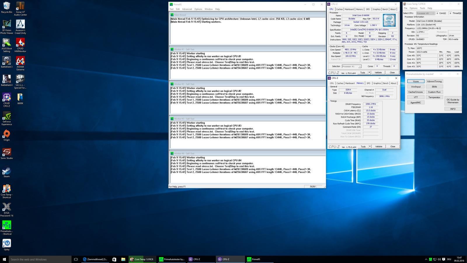

Vcore 1,264v
SA/IO 1,12v
RAM 1,34v
4500/4200/3000 Setting läuft soweit stabil :d
mal sehen ob ich CL noch auf 13 bekomme und die anderen Werte etwas schärfen kann
HyperPi32M komm ich erstmal auf 7:37 Min
sollte ich den köpfen, oder erstmal weiter testen?

Habe jetzt 1 Stunde 4.8 GHz 1344k laufen gehabt.
Habs gerade nochmal mit der 1.75 CPU-Z angestartet, jetzt wird der halbe Ram Takt angezeigt.
Im BIOS sind 2133 eingestellt, komischerweise zeigt die CPU-Z 1.72 den Ram Takt an wie im BIOS eingestellt...
