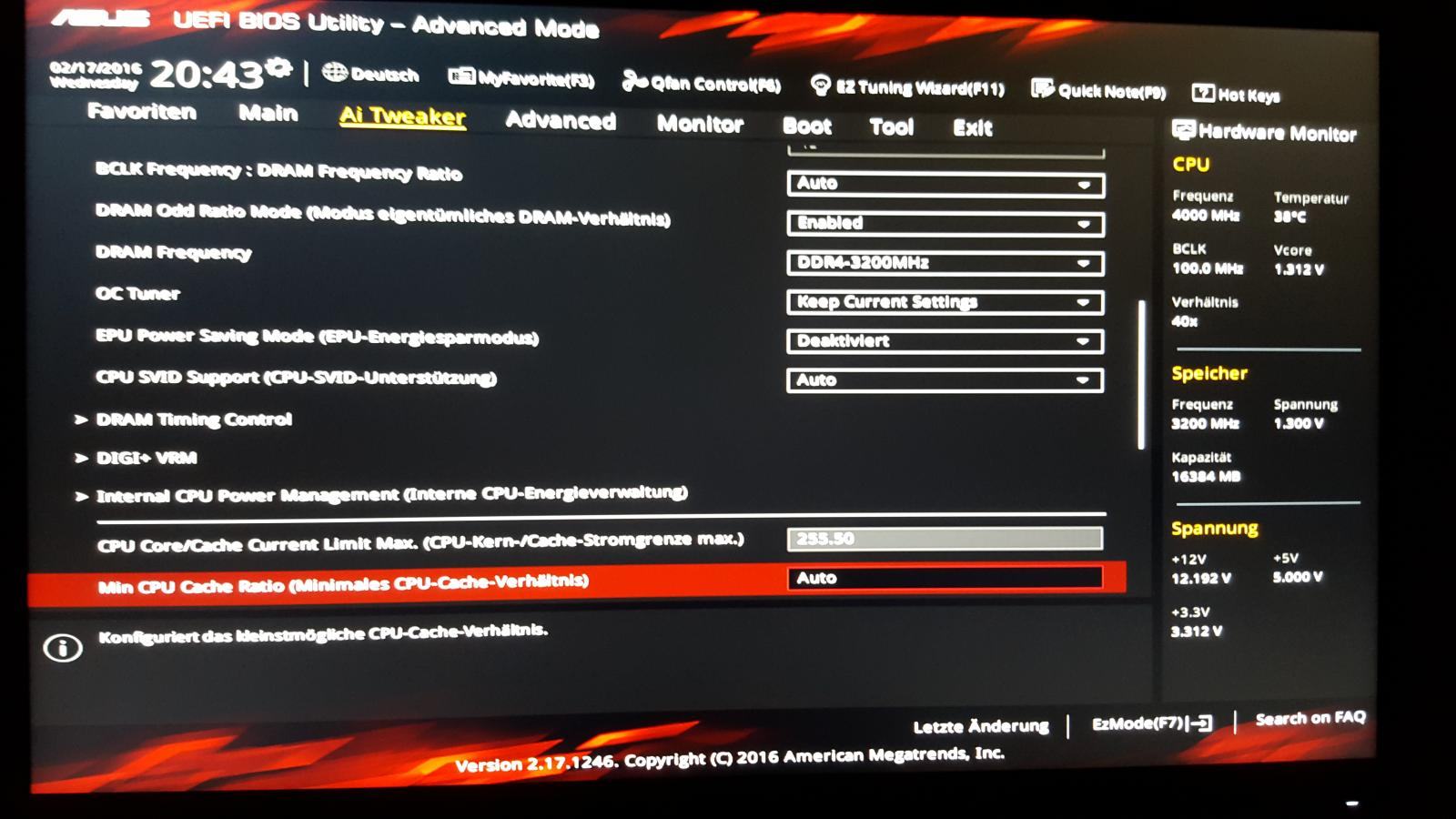

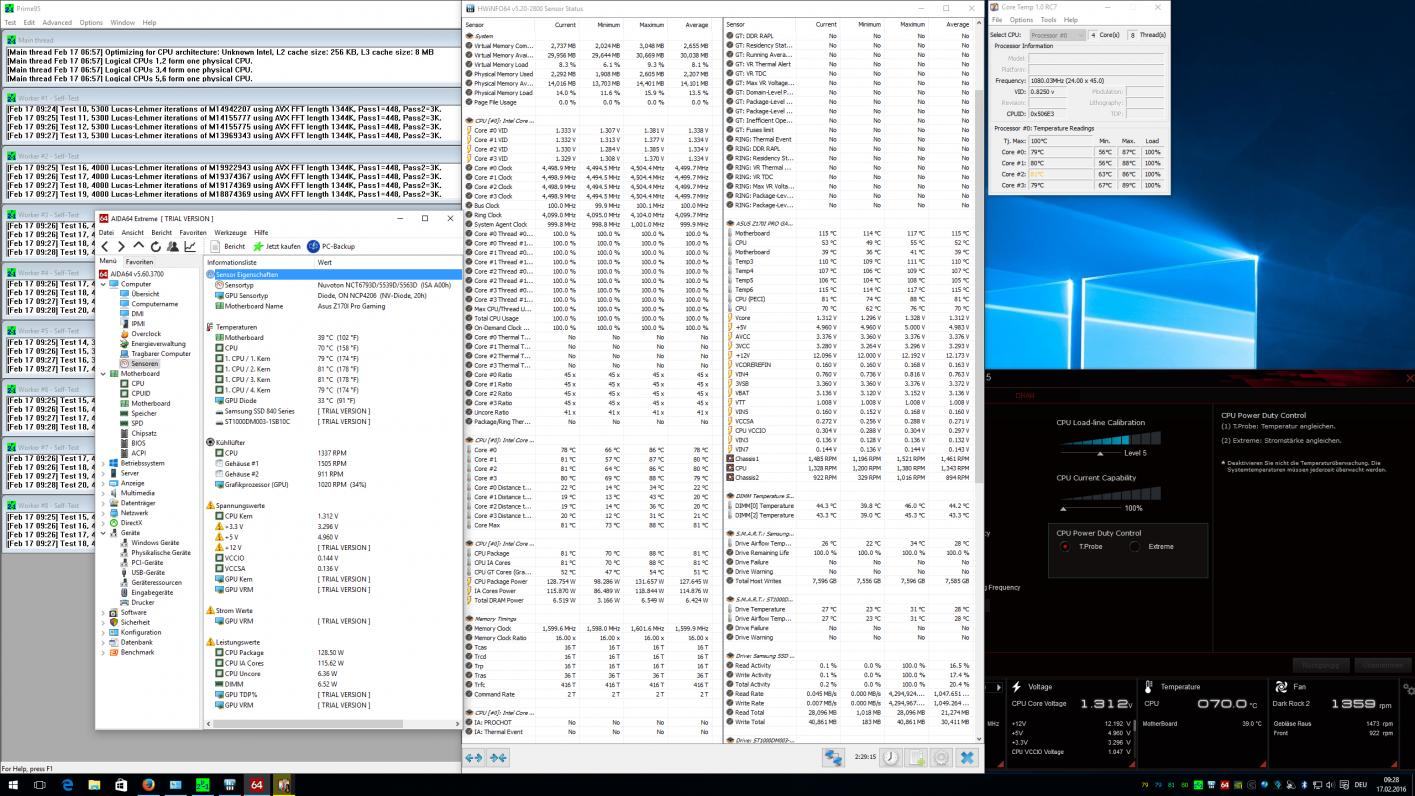

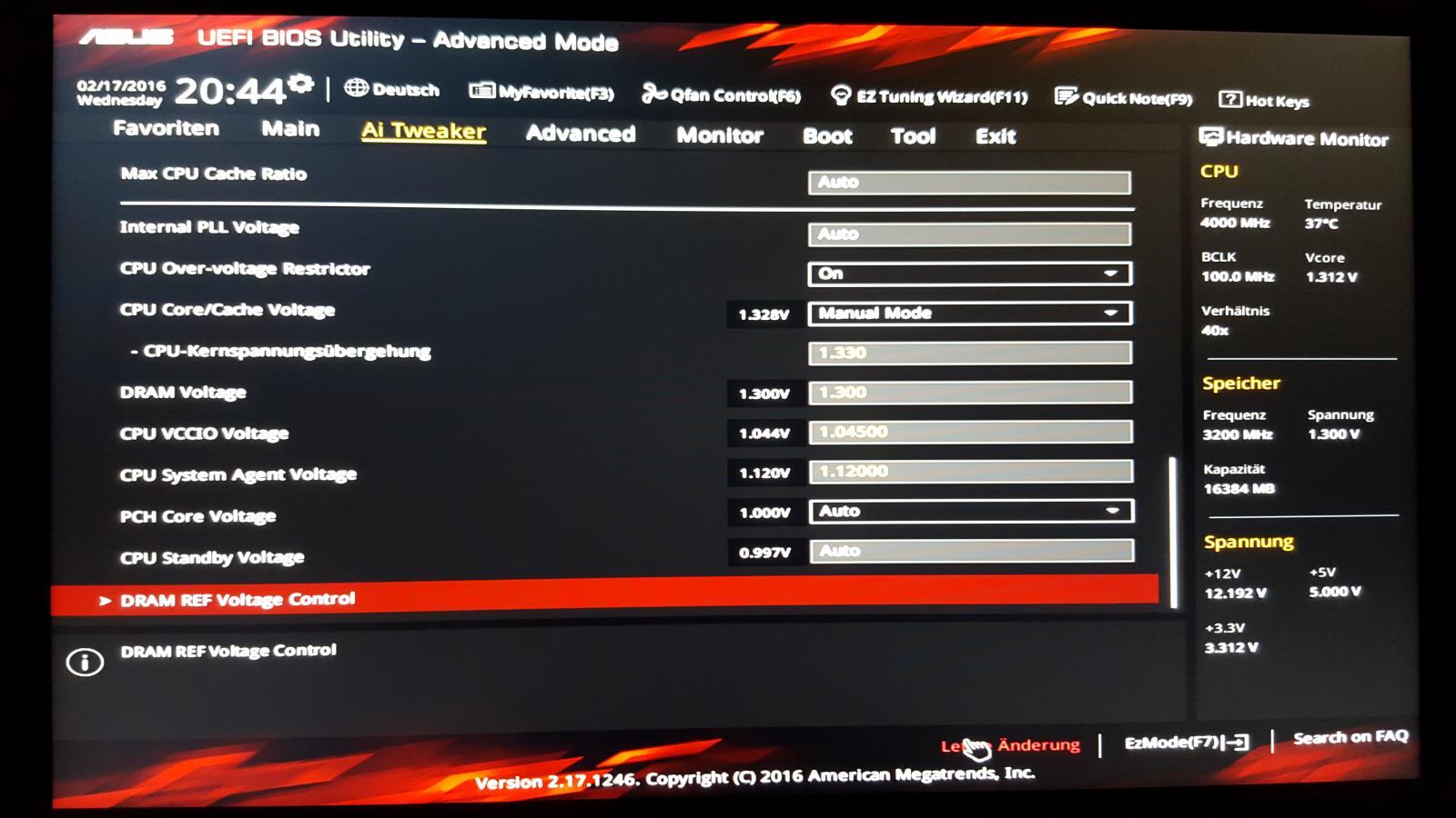

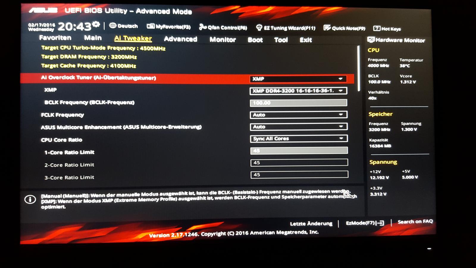

Hallo Guten Abend zusammen.
Ich übertakte das erste mal meine CPU und habe mich zuvor ein bisschen Infomiert und paar Videos dazu angeschaut.
Mein PC System:
I7 6700K
Asus Z170I Pro Gaming ( Aktuelle Bios Update )
2x8GB G.Skill RipJaws V DDR4 3200MHZ CL16 GVK
Lüfter: Bequiet dark rock 2
Gehäuse: Phanteks Enthoo Evolv ITX
Front 2x140MM be quit silent wing 2
hinten 1x135MM Bequiet Pure Wings 2 und decke Pure Wings 2 ( ausgebläse ).
Wärmeleitpaste: Kryonaut
Wie ihr auf den Bildern sehen könnt habe ich zu hohe Temps und sind die andere Werte okay?
Hab ich beim Oc etwas falsch eingestellt?
CPU Core Voltage ist bei mir bei 1.330 ---> nur mit dieser Spannung bekomme ich die 4,5GHZ STABIL siehe Prime95 getestet mit Costum 1344.
Meine Frage dazu noch Vcore ist --> CPU core Voltage? Vermute mal ja.
Hier in diesen Forum haben viele Wahnsinns werte und gute Temps.
Was mache ich falsch?

Für nen DR2 Pro sind die Temps glaub zu hoch. Würde als erstes nochmal Kühler runtermachen und schauen ob WLP gescheit drunter ist bzw Kühler richtig Kontakt hat.
Bzw. deaktiviere erstmal SVID wenn nur per fester Spannung übertaktest. Liegen laut HWINFO ja knapp 1.4v schon teilweise.
Am besten mal zusätzlich mit CPUZ mal die Spannung checken und nicht nur mit HWINFO.
