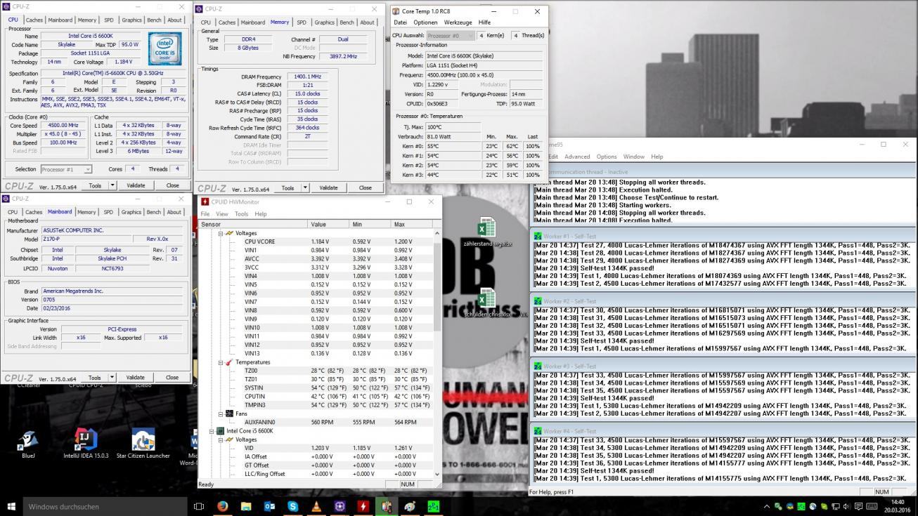

Na, was sagt ihr zu der CPU? Optimierungspotential?
Ich bin Leider noch zu wenig belesen was Skylake-OC angeht, aber liegt die Spannung der VID (ca 0,04V mehr als VCore) wegen der LLC an?
Gibts noch was, was ich beim OC beachten muss? Board ist ein Z170-P von Asus, die CPU ist vom Batch L536B309

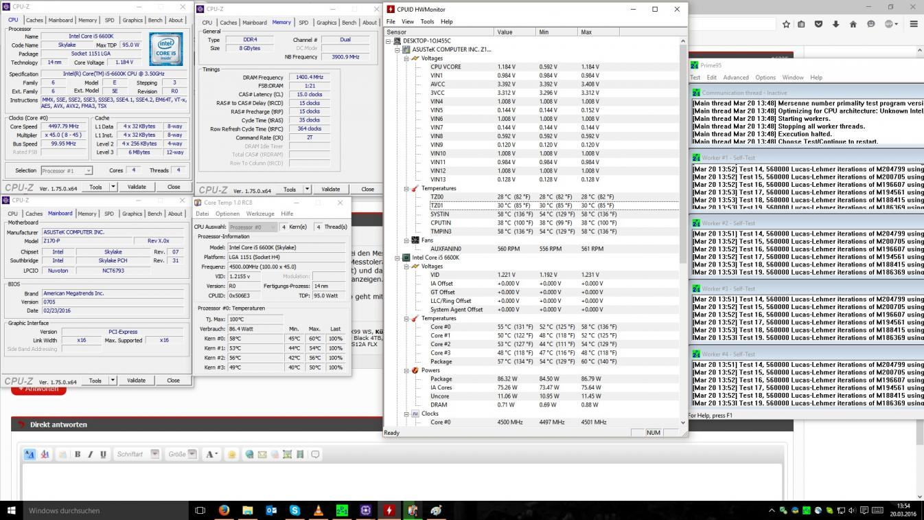

Vcore lotet man mit 1344er Custom aus (30min+).
Dein 5 Minuten-Test sagt nichts aus.
Ah okay, man lernt nie aus :)
Habe die CPU die Nacht über mit dem gleichen Settings betrieben, grade kurz neugestartet und den Test neu gestartet. Ich lass es gleich noch mal durchlaufen mit den von dir angegebenen settings :)
- - - Updated - - -
So, hier der neue Durchlauf.
Wie sollte ich jetzt weiter vorgehen?
