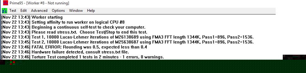

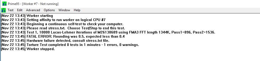

kann mir evtl. jemand sagen was für einen Fehler ich da hab? :/
Realbench läuft ohne Probs durch, beim 1344 passiert immer das.
erstmal war nur Prozessor 7, jetzt auch noch 8 , woran kann es liegen? ich Spiele die ganze zeit so ohne Probleme, Gestern hatte ich einen freeze bei Star Wars
Freeze könnte SA oder Speicher sein ... Freeze deutet eigentlich eher auf zu hohen SA hin ... aussteigende Worker wie gehabt halt VCore zu niedrig. ;)
Haste den Speicher manuell übertaktet oder läuft der @ XMP. VCCIO/SA auf Auto oder manuell gesetzt ?
Läuft auf XMP
Ok hatte nach dem ich das gepostet habe den Vcore auf 1.280 gstellt jetzt läuft es durch :)ty
