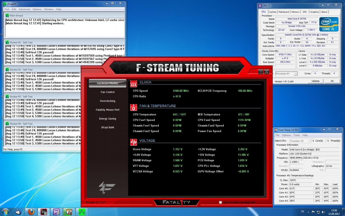

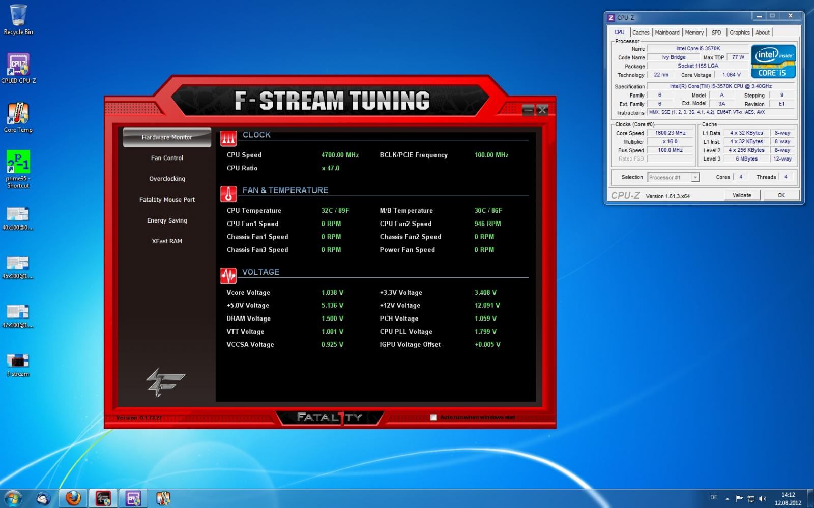

nur mal für mich, vccio ist vtt, steht jetzt auf 1.057 laut f-stream. stimmen die werte in f-stream unter last ??? ändert sich nämlich nur die vcore
Die Vcore wird etwas über dem Asrock liegen, muss ich noch genau ausloten, war nur auch Nummersicher eingestellt.
Dafür keine Schwankungen die Vcore steht wie angenagelt.

sieht gut aus nur solltest die PLL nicht höher wie 1,8v stellen !
Zudem sollte dein Brett auch eine regelrechte boot dreckssau sein :d
Mein FProM geht wie kein 2. was das booten angeht :hail:
die 1.1808 sind die erste stufe mit 1.8. du hattest das pro hab ich gesehen, da kann man andere werte vergeben.
denkst ich solls mal ne stufe runter stellen ?

wie bekomm ich die idle vcore niedriger ? llc level ?
Im 4GHz Setting hab ich da teileweise nur 0.52V Idle Vcore.
das ist schön für dich :) aber hilft mir gerade nicht wirklich *rolleyes*
müsst ich mal schauen wieviel idle ich bei 4ghz hab. last sind es 0.936/0.928 V
