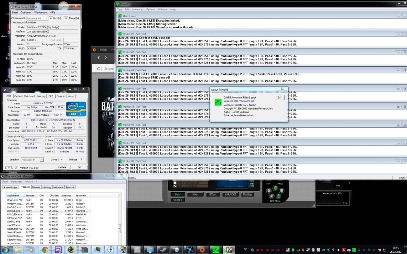

Was haltet ihr denn von diesen Werten, kann man den so lassen oder is es eher eine Krücke?
Prime ist 22 Stunden ohne WHEA Fehler durchgelaufen, den Rest seht ihr ja auf dem Bild.
Würde es sich denn lohnen den zu köpfen?
Warum Köpfen ,ich sehe da jetzt kein Sinn drinn
Bomben CPU mit super Temps, der kommt locker mit 1,140V oder weniger durch Prime 26.6 für die OC Liste.
Bei den Temps würd ich ihn aber nicht köpfen, sieht doch optimal aus für Prime 27.7!
THX
Hab leider die falsche Prime Version (27.2) erwischt, als ich das gemerkt hab war er aber schon gute 8 Stunden unterwegs und da wollte ich nicht nochmal von vorne anfangen.
Hab die alte Version jetzt gekübelt und werd ihn über Nacht nochmal mit 27.7 laufen lassen.

Wollts mir mal anschauen, aber Prime 27.7 B2 lastest ja schon so "übertrieben" aus und spuckt WHEA Fehler mit sonstigen "rockstable" (bzw. Alltags + Gamingtable settings aus), das sollte eigentlich zum Testen bis Haswell ausreichen imo.
Aber werds mir rein aus Interesse mal reinziehen und schauen ob es mit meiner CPU mehr oder weniger VCore braucht.
Hast dus dir schon mal angeschaut Daniel?
Bei 27.7 war 864K ziemlich heftig bzw. der heftigste Run.
also ich kann kurz schonmal zu 27.9 was sagen. der complete run über 10+ stunden lief mit einem setting stable durch was mir grad bei 27.7 und 864k nach 15 min abgeschmiert ist.
also ich bleibe denke bei ralle´s empfehlung 2 stunden den 864k zu testen und wenn der läuft, läuft alles. nen complete 24 stunden run kann man ja immernoch machen. aber ich glaub wie er sagt. wenn der 864k durch geht dann ist der auch kein problem mehr.
Die frage die ich mir grad stelle ist, in wie weit die ergebnisse aus dem andern oc ergebnis thread überhaupt noch relevant sind. ich krieg mir dem 26.6 settings über 2 stunden durch die somit gewertet würden die beim 864k nichtmal 10 min laufen. klar kann man nicht alle ergebnisse neu machen aber iwas sollte man da schon ändern finde ich.
nur mal so nen beispiel mit werten. bei 26.6 krieg ich locker 2 stunden 4,5 mit 1.175V durch was dann ja gewertet würde. real bin ich grad bei dem 864k an nem run mit 1.224V und hoffe das der endlich ohne diese Whea fehler durchläuft.

ich finde das garnicht übertrieben ,nur wenn der 864k whea fehler frei ne 1h läuft ,dann läuft auch bf3 fehler frei im offset modus ,bei festen vcore und keine energie sparfunktionen , reicht mir auch prime 26.6 wenn das läuft läuft auch bf3,dafür brauche ich 0.05V weniger vcore ,das war bei mein ud3h und extreme4 identisch
Hört sich genau nach dem an was ich hier grad erlebe. 1,75 geht wie butter durch den 26.6er und bei 27.7 mit 864k bin ich jetzt schon bei 1,224-1,236 schwankt je nach temp) also ziemlich genau die 0,05 mehr vcore.
