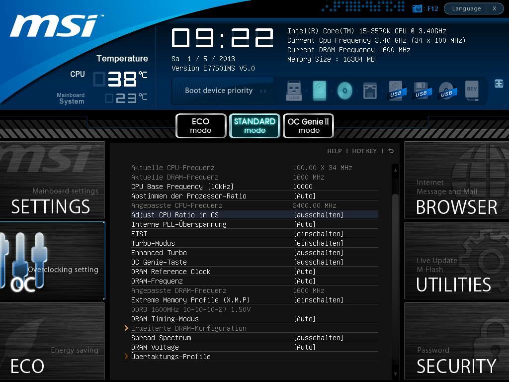

Bei mir kommt nach Spread Spectrum DRam Voltage. Der Rest fehlt. Hab Uefi Version 5.0. Muss ich irgendwas freischalten?
Irgendwo wird es eine Einstellung wie "Overcklocking - manuell" oder so ähnlich geben. Mach mal paar Screenshots von Deinem UEFI
Hast Du auf "Standard Mode" eingestellt?
Hier ist mein uefi

Einfach statt Auto deinen Multi eingeben.
btw du hast v5?! Ich hab 1.7 und is das neuste, aber naja. Wir macht ihr Screenshots im BIOS? Mein UEFI sieht nämlich anders aus als das BIOS.

Mit cpu Ratio hat nix zu tun.
Ich hab den Turbo auf 42. Das mit dem Takt klappt ja auch. Nur kann ich die Spannung nicht einstellen.

damit wärst im MB-Sammelthread zum Board besser aufgehoben gewesen...
aber ich hab mal für Dich nachgeschaut.... bei den günstigen MSI-Z68 Boards kann man die Spannung nicht manuell einstellen...kannst also mit den Versuchen aufhöhren

Man kann kein offset machen, aber die Spannung kann man setzten ;)
