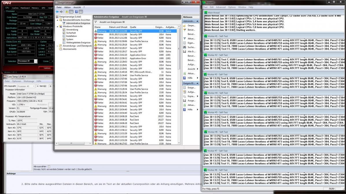

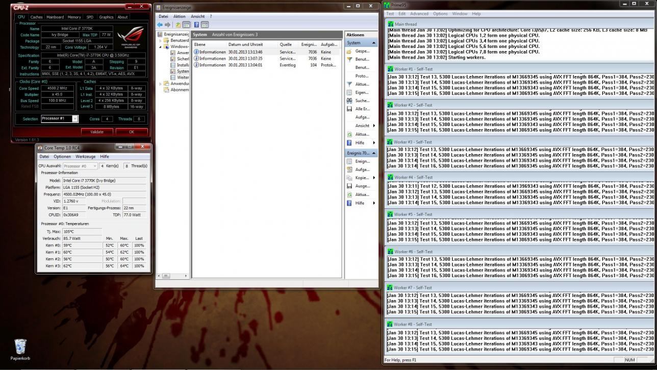

@ PitBull
du musst die Adminstrative Ereignisanzeige öffnen.
WHEA Fehler sind hier aber auch zu erkennen :-(
Bei euch auch sooo viele Fehler drin?
