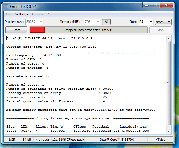

So, mit 1.235 V-Core: Linx hat zwar kein Freezer und keinen BlueScreen aber Programm abgebrochen mit folgenden Fehler in der Log:
Neuer Versuch mit 2 Stufen höher auf 1.245 V-Core im Bios testen mit LinX ? Was meint Ihr ?

LinX kann schon bis zu 4 Stufen mehr brauchen. Mach nochmal 2 mehr, dannach nochmal 2 mehr... wenns dann nicht läuft geh zurück auf Stock und schau obs damit läuft... wenns Stock nicht läuft isses nen Ram Problem.
LinX geh ich auch bis 80°C - hält die CPU kurze Zeit schon aus. Und so ne Last wie Linx erzeugt, hast du im normalen Betrieb nie, d.h. die Temperaturen werden ebenso niemals erreicht werden.
