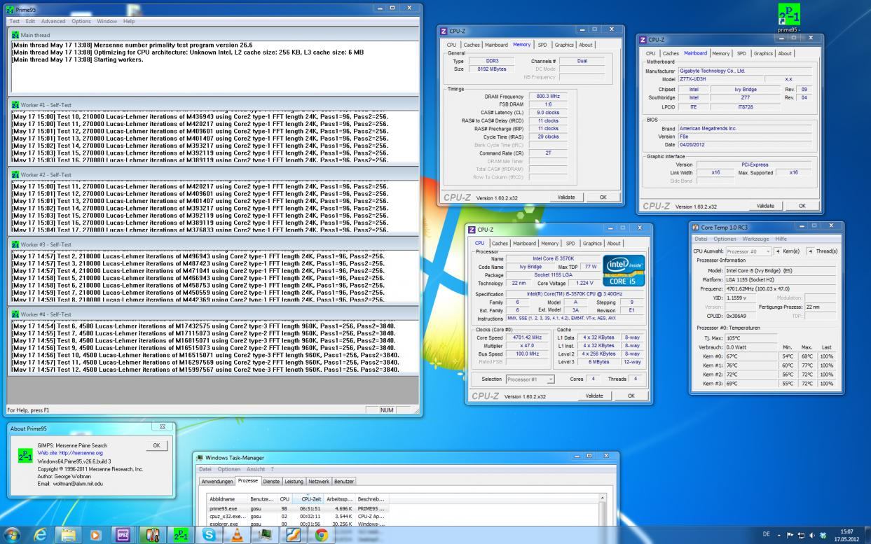

Ich hab meinen 3570k fast 7h Prime rattern lassen. Nebenbei am Pc gearbeitet, gesurft etc. Dann Paint gestartet und einen Screenshot gemacht. 4,7 1,224.jpg
Und sobald das Bild gespeichert war bekam ich einen Bluescreen und den Reboot.
Meine Frage: Hat jemand ne Ahnung warum? Prime läuft die ganze Zeit und dann speicher ich ein Bild und der Rechner schmiert ab? Oder habe ich wohl was im Bios falsch eingestellt?
Oder sollte man für den Ergebnisthread besser Prime 27.7 nutzen, lastet das zuverlässiger aus? Ich meine gelesen zu haben, dass damit die Temperaturen auch höher ausfallen.
Außerdem verstehe ich nicht warum 3 von 4 Kernen die selben Settings nutzen und der Vierte "length 960K" nimmt.
Irgendwelche Ideen? :confused:
Oder reiner Zufall, dass es genau in dem Moment eben doch nicht primestable ist und Paint hat garnix damit zu tun?
Vcore erhöhen ,der Kern der hinter her hingt ,ist der der für dich zusätzlich deine Tätigkeiten übernommen hat
Der 960k ist einer der anspruchsvollsten Tests für die CPU. Ob du (bei 960k) den Screen machst oder nicht - du hättest wohl so oder so nen Bluescreen bekommen ;)
