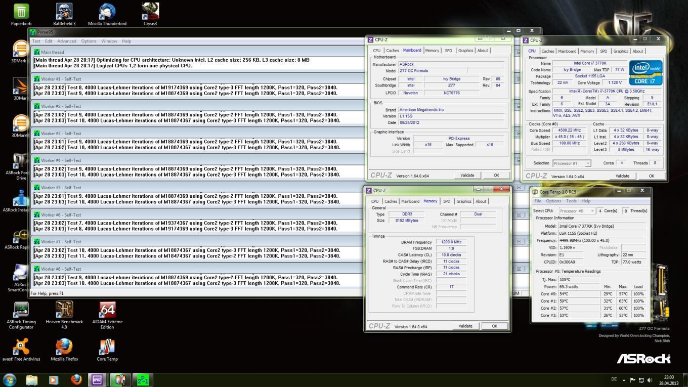

mal ne frag an die profis hier bin gerade dabei meinen i7 bei 4.7ghz stabil zu kriegen aber beim prime test 512k fliegt immer ein kern raus.
was bitte ist 512k?
