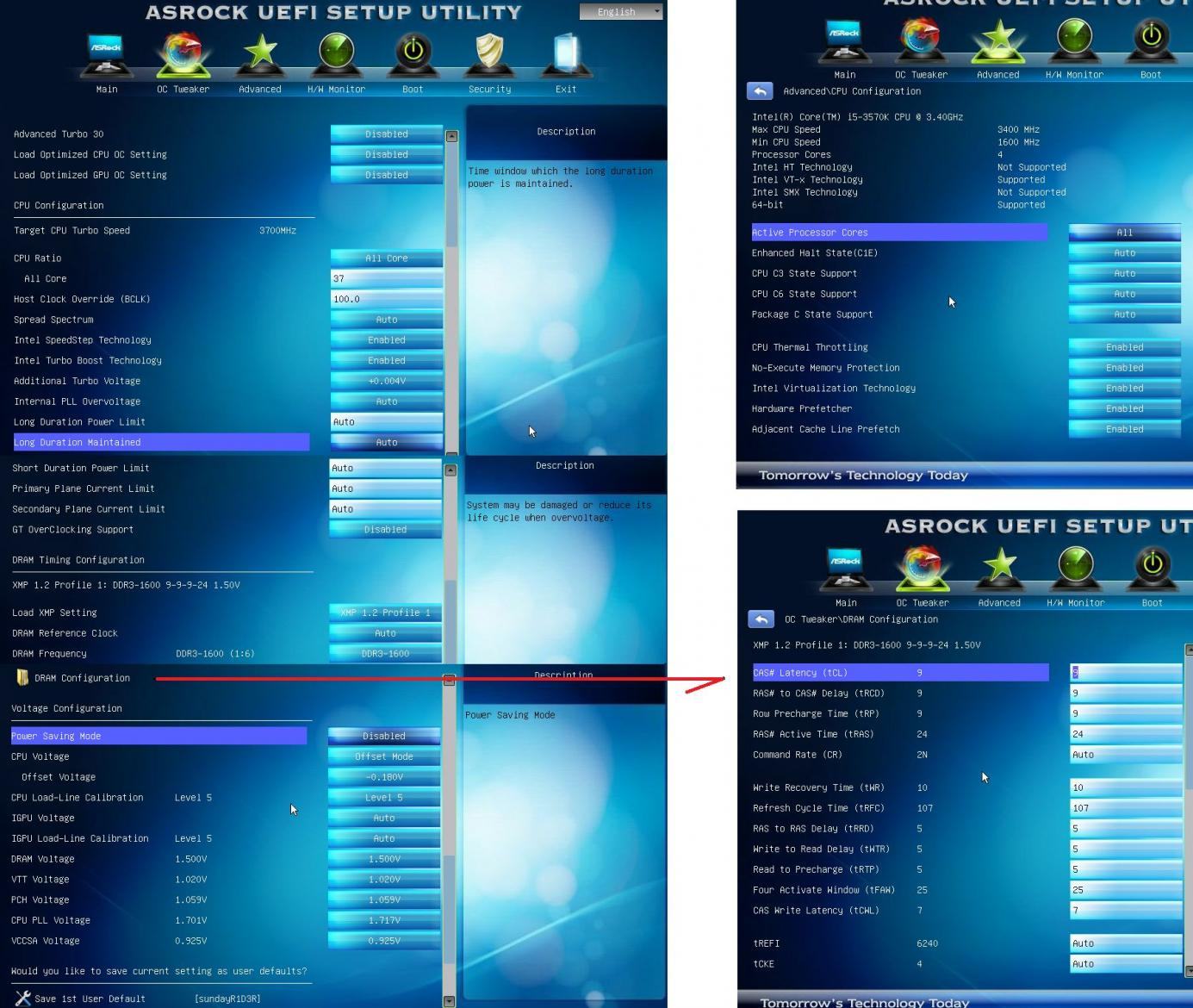

ma ne frage an die oc freaks hier:d ..regelt ihr eigtl über offset oder fixed mode? wenn ich über fixed gehe.. läuft er z.b nicht mit 1,160v bei 4,2.. mit dem entsprechenden offsetwert aber schon. dann ist mir das mit der llc auch noch nicht klar.. was ist da nun besser 1-5 oder auto(asrock board) bzw bei welcher einstellung hab ich die geringsten vcore schwankungen.. da mir z.b auch im idle die vcore schwankt zwischen 0,880-0,928 und die vid von 1,2109-1,2610.. ist das normal?
und bitte nicht auf ein oc-guide verweisen.. da hab ich schon genug gelesen ..aber als oc-noob versteh ich da fast nur bahnhof.:d
werd mal nen bild meiner uefi einstellungen machen.. dann könnt ihr ja gern mal schauen wo noch optimierungs bedarf ist. und hier mal nen bild meiner gestrigen oc session.. hoffe sieht soweit erstmal ganz gut aus?

keine antwort zu meinen fragen...:hmm:
optimierungsbedarf vorhanden?...
