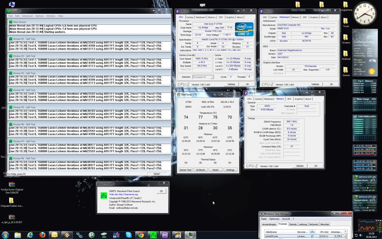

3770K auf einem Asus Evo B3:
Hab mir mal ein AsRock Extreme 4 geordert. Mal sehen was dann noch an VCore drin ist...
Wow nen 3770k und von der Spannung noch schlechter als mein sowieso schon schlechter 3570k.

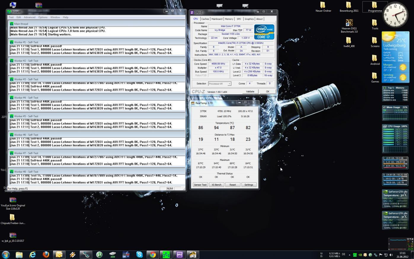

Teste grade 4700 Mhz aber die Cpu wird da schon gut warm. :fresse: 95 Grad find ich schon krass mit WaKü unter LinX. :hmm:

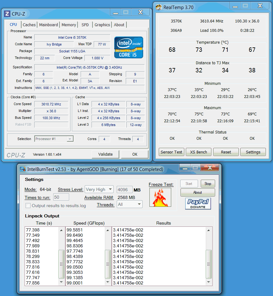

extrem schlechte Temperaturen
Mein System:
Intel 3570K
Kühler: Scythe Katana 4 mit AC MX-4 WLP
Asus P8Z77-M
8 GB DDR3-1600 RAM @ 1.35V
BeQuiet E9 400W
Mit Standardwerten (3.4 GHz, 1.08V) - 73 Grad. Ist sowas noch normal ?!
Selbst die Bodenplatte des Katana 4 Kühlers wird kaum lauwarm.
Ich hatte den Kühler auch schon demontiert, CPU & Kühler mit Iso-Propanol gereinigt und die WLP beidseitig aufgetragen. Keine Änderung.
Overclocking ist bis 4,0GHz bei 1.14V(last) / 1.18V(idle) möglich, jedoch mit Spitzentemperaturen > 80 Grad.
