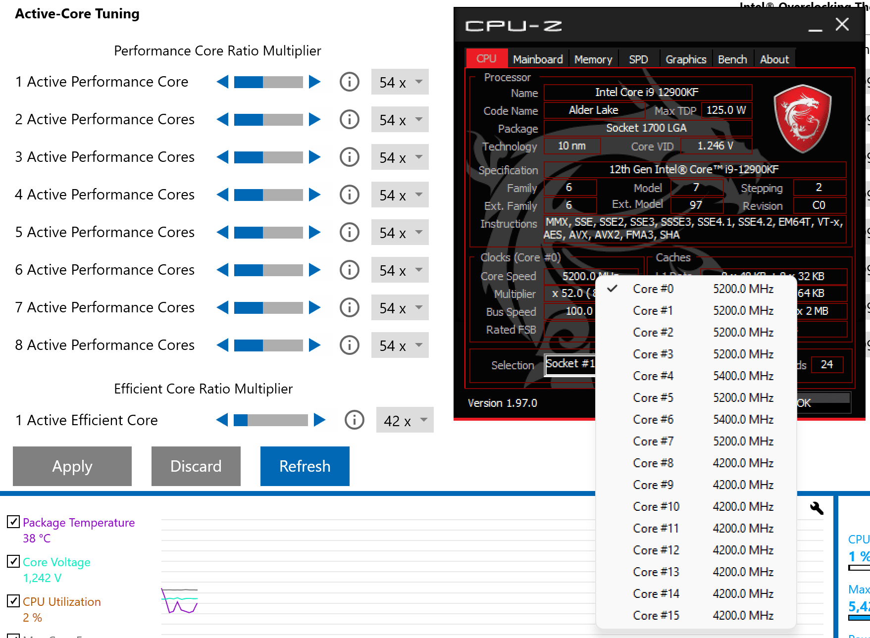

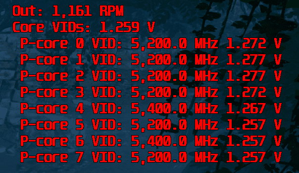

Ich hab da mal eine verständnissfrage bezüglich dem OC auf einem MSI mit der Ratio einstellung.
Wenn ich 8 Gruppe von 1-8 ihm sage er soll auf allen Cores 54 Laufen lassen ( Wenn ich nur 1 Grp mit 8 Cores angebe a 54 laufen alle 8 Cores in Windows nur mit 52), wieso laufen in Windows oder in Games nur 2 Cores auf 54 und die anderen 6 auf 52?
An den Temps liegts nicht, und auch in der TVB Points ist auch alles gleich eingestellt.
Aber wieso denn wenn es so sein sollte in windows das gleiche 52 auf 6 und 54 auf 2 Kernen

Sieht so aus als wenn du 8-Cores auf *54 gestellt hast.
Aber die CoreLimits stehen auf 52,52,52,52,54,52,54,52
Auf die schnell ohne ins Bios zu gehen
Hab ich vlt irgendwie noch ne Options an im Bios die dies verhindert ?
Ja es gibt den Sollwert, den zeigst du ja im Screen.
Zusätzlich gibt es einen Höchstwert für den Multi (für jeden Core individuell). Dort sind dann auch die beiden besten Cores mit einem Stern markiert.
Ich weiss aber nicht wie die Option bei MSI im Bios heisst.
Verstehe den Sinn nicht ganz. Du willst allcore@5,4G takten und nutzt dafür Core by Usage? Warum kein Sync Allcore (oder wie das heißt), ist ja genau das was du haben willst? Wirst wohl in irgendein Limit laufen ganz einfach. Du glaubst wohl selber nicht, dass deine CPU für 5,4G@allcore nur 1,27V benötigt :hust:

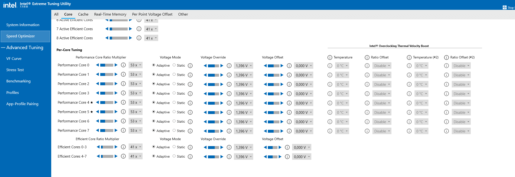

Meine Einstellungen in IXTU
Hier ein gutes Video von bauer, habe mich daran orientiert.

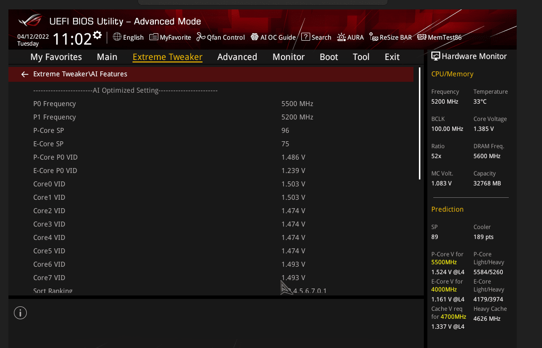

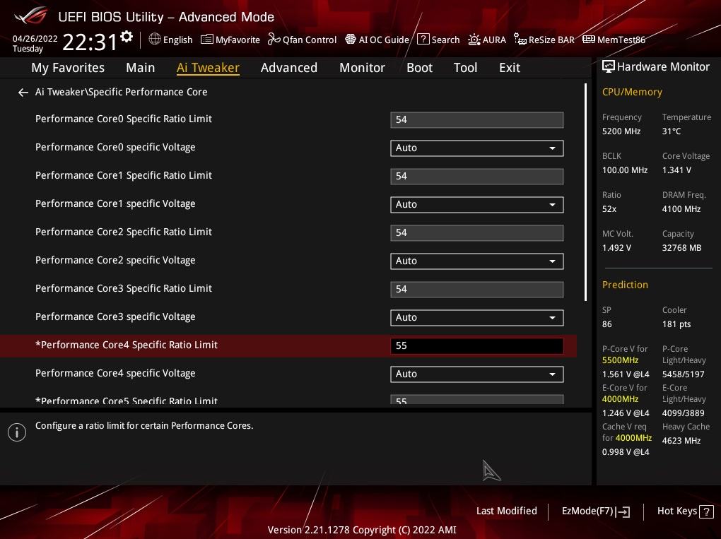

Ich verstehe das mit dem Specific Performance Core (Bios) nicht so richtig. Laut dem Intel-Tool (und Bios), sind die Kerne 4 und 5 die "besten" (Sternchen). Wenn ich da nun einen Wert (55) eintrage, wird trotzdem bevorzugt der 1. Kern (Core 0) auf 5.5GHz übertaktet. Liegt es evtl. daran, weil ich kein "Adaptive" (Core-Voltage) eingestellt habe sondern manuell?
wie viele Kerne dürfen 5.5? Bei den restlichen Kernen musst du den Multi um 1 runtersetzen oder wie auch immer.
Das liegt, glaube ich an der Anwendung. Wenn ich z.B. CB23 Single Core laufen lasse, dann boosten bei mir die "richtigen" Kerne (4,5) auf 5,5G abwechselnd (weil anscheinend das Temp Limit auf dem jeweiligen Kern erreicht wird, HWI kann das aber gar nicht erfassen, so meine Vermutung).
Ist das jetzt Zufall oder funktioniert das überhaupt korrekt? Ich habe gerade meine Sternchen gechecked und bei mir ist es auch 4 und 5.
Außerdem auf dem Screenshot von zVEr ein Stück weiter oben sind es auch Kern 4 + 5.
Sieht nach Zufalls aus, bei mir sind es Kern 2 und 3 die markiert sind.
Eigentlich 2 Kerne, aber letzte Nacht habe ich es auf 1 Kern umgestellt und es bleibt trotzdem bei "Core 0" (siehe 2. Bild).

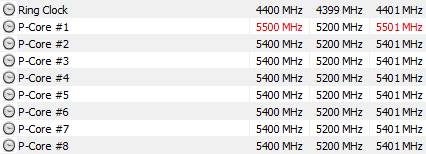

Mit 2x Kernen auf 5.5Ghz sieht es so aus:

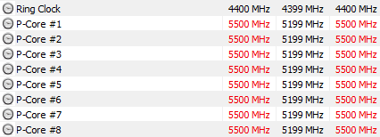

Mit 1x Kern auf 5.5GHz sieht das jetzt so aus:
Ich habe HWINFO64 so eingestellt, dass er den Wert bei 5500MHz rot markiert, damit ich nachvollziehen kann, was genau passiert.
Was hast du hier eingestellt? Der Multi darf hier nicht auf auto stehen, sonst kann jeder Kern auf 5,5 boosten. Ich glaube das Bios ist noch etwas verbugt. Wenn ich bei specific Voltage ein Offset einstelle, passiert unter Windows gar nichts!
