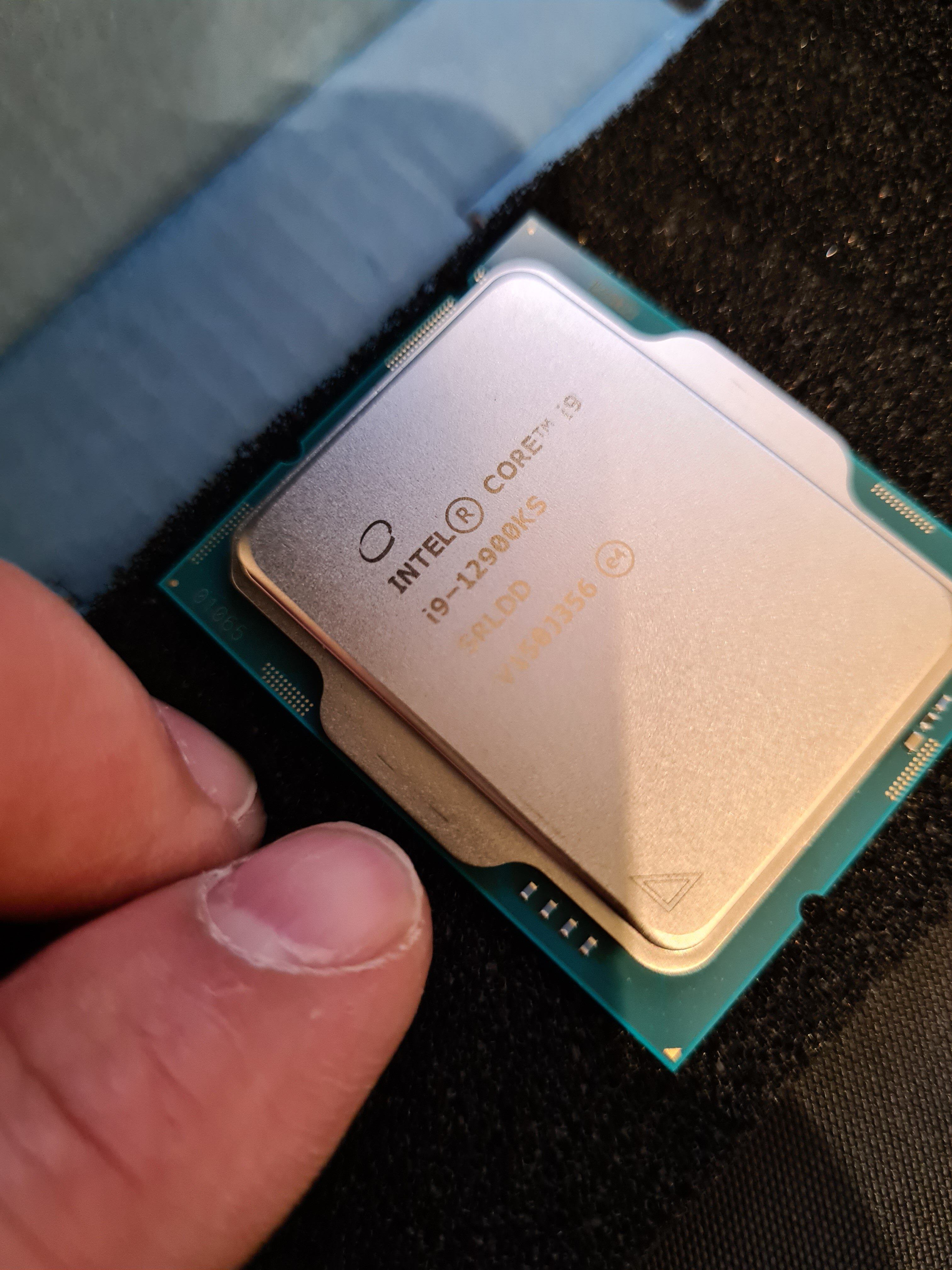

Ich bau die 86er(92/76) doch nicht ein wenn ich die wieder retouniere weil der Händler so frech war und mir ne gebrauchte als neu verkauft.
Meine trays waren bisher immer neu.
Woran erkennste das? Klemmspuren? Manchmal haste auch an neuen CPUs abdrücke wg. QS oder so.
Grundsätzlich sind Tray CPUs keine aufbereiteten Boxed. Die Haben ne ganz eigene Produktnummer. Kommen halt in großen Mengen und ohne Verpackungsmüll aber die sind ganz normale Neuware.
Wie kriege ich raus welche Cores gut sind bzw wie gut sie sind?
Ich habe bisher bei mir ausgelotet wieviel ich für R23 5.2GHz benötige und dann noch ein paar mV drauf gepackt. Dazu wollte ich die core by usage maximieren.
Haben nicht die Asus Rog Boards solch tollen features, die den höchste boost automatisch den besten Kernen zuweisen?

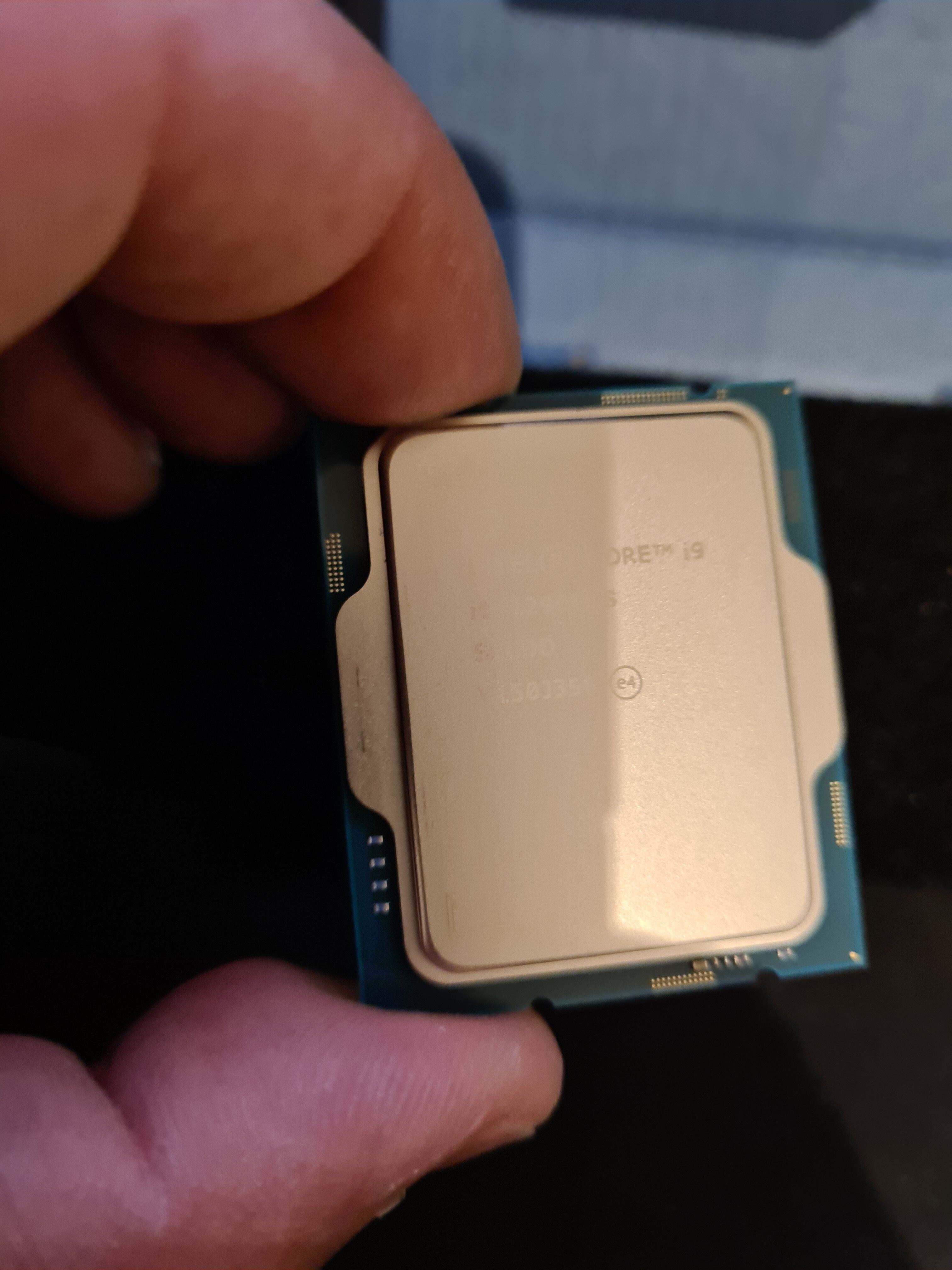

Genau, die Klemme hinterlässt unweigerlich ein paar Spuren.
Sieht man halt wunderbar. Bei den alten sockeln war es noch ausgeprägter. Aber auch hier ist es wunderbar zu sehen. Eine neue ist halt komplett blank.
Sind natürlich auf beiden Seiten zu sehen. Sieht man auf dem Bild nur nicht so gut.
Laut Seriennummer handelt es sich aber um eine neue, laut Händler. Aber sie wollen mir auch nicht unterstellen das ich Lüge, da bei solchen bestellten Mengen die Warenkontrolle nicht immer zu 100% funktionieren muss 😅. Also soll ich das Teil zur Kontrolle zurück senden.
Naja dass das völlig banane ist wissen wir glaube ich alle. Man hätte auch einfach sagen können, schicken sie die cpu zurück und wir tauschen sie aus.
Ich mach da gerade auch nicht wenig Umsatz in dem Laden.... und dann wird bei zwei Rücksendungen in 5 Jahren so nen tam tam veranstaltet. Zumal die beiden Rücksendungen aufgrund von mangelnder Qualität und da es auch ein gebrauchtes Teil erfolgt sind. Naja, da sieht man das umsatz und vernfütiges Verhalten keiens Wegs zu einem Vorteil führen. Sollte man evtl doch auf Kosten der Händler selektierte wie das manch anderer tut .....
Egal ehrlich wert am längsten und dabei bleibe ich.
Eins ist ganz sicher Fakt, wenn ein Chip schon mal im Sockel war, ist der Chip nicht mehr als neu anzusehen, außerdem wurde die CPU ganz sicher als nicht gut genug klassifiziert.
Händler können solche Ware nur noch als B-Ware handeln.
