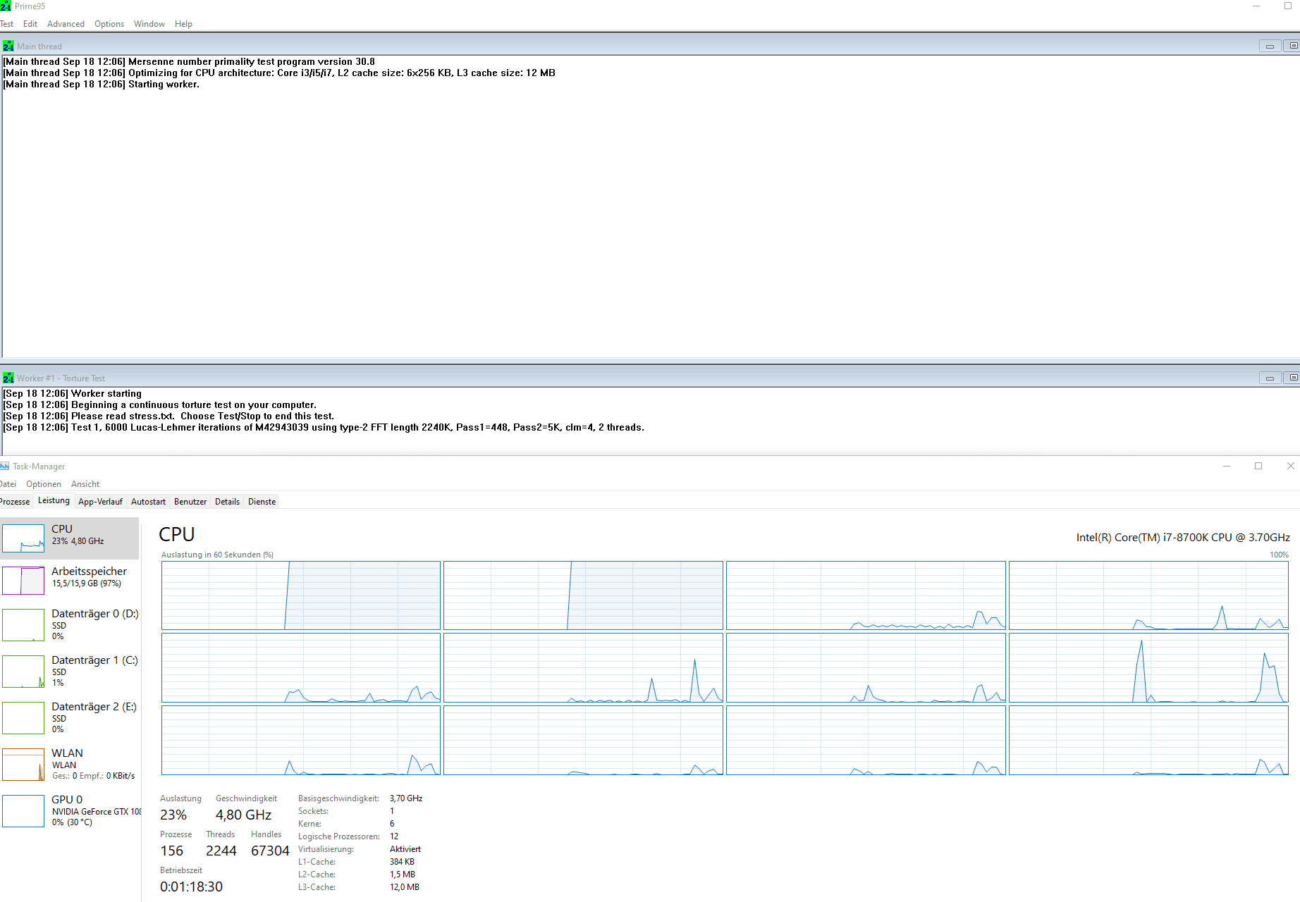

Ja, ich habe ihn probiert. Ist nicht das Wahre. Bei einer 6-Kern CPU, läuft eine Session 144h. Dann sind Ks eingestellt "Huge" bedeutet 9800K-32000K, das ist doch völligst an der Realität vorbei so Ks.
Man kann bei Prime die Thread/Kernanzahl einstellen, bei den Neueren kann man sogar HT ausmachen. Wobei sich ältere Versionen wie wie 29.5b5 anders verhalten, als die Aktuellen.
Bei den Aktuellen sind, wenn du Kernanzahl auf 1 stellst und HT anlässt 2 Threads voll ausgelastet. Mir gehts aber um die Lastverteilung.
30.8.b15
Hier eine ältere 29.5 b5 (Hier muss ich 2 Threads eingeben um das gleiche zu erreichen wie mit 1 bei der Neuen)
Aber es geht um die Lastverteilung. Hier wird die Last auf allen Threads verteilt. Was ist eurer Meinung nach besser, um Teillast auszuloten?

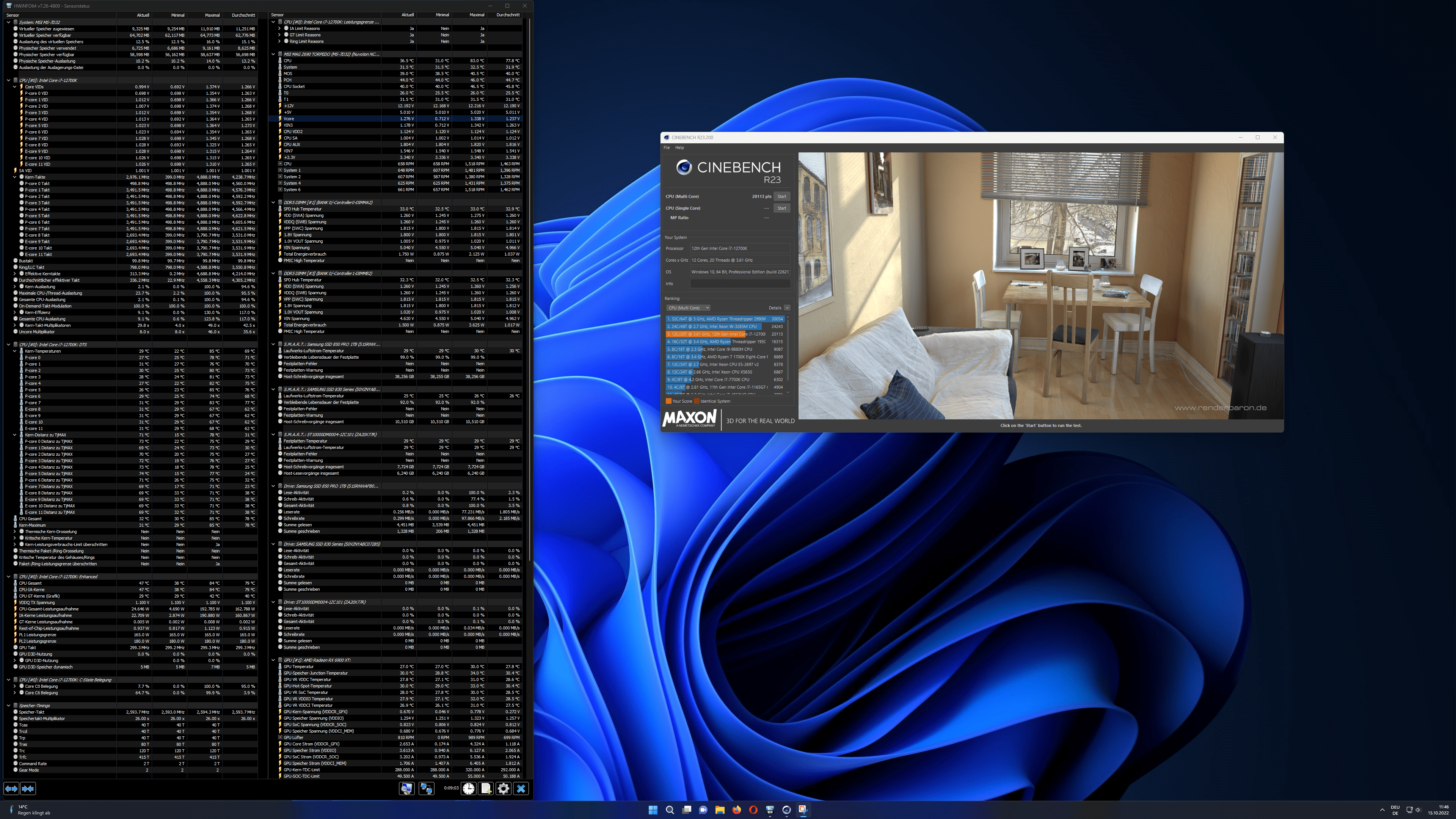

Update: Nachdem ich mir ansah wie die Vcore beim Spielen hin und her schaltet hab ich dann doch wie bei Sandy-E 1,31VCore eingestellt mit LLC Mode 6 beim MSI Z690 Torpedo und der i7-12700K läuft mal mit 1,18V durch Cinebench R23 bei 4,7ghz und derweil 77°C maximal.
Wenn ich das jetzt unter Prime95 noch gekühlt und stabil hinbekomme müsste ich meinen nachdem die CPU jetzt 3 Monate auf 4,0ghz dahindümpelte (zum Einlaufen darf ich sagen :d) läuft die jetzt Vollgas mit Powerlimit 180W.
Das ist viel besser, 1,31V -> 1,18V unter Cinebench R23. Für Prime95 hab ich vorerst keine Lust. ^^

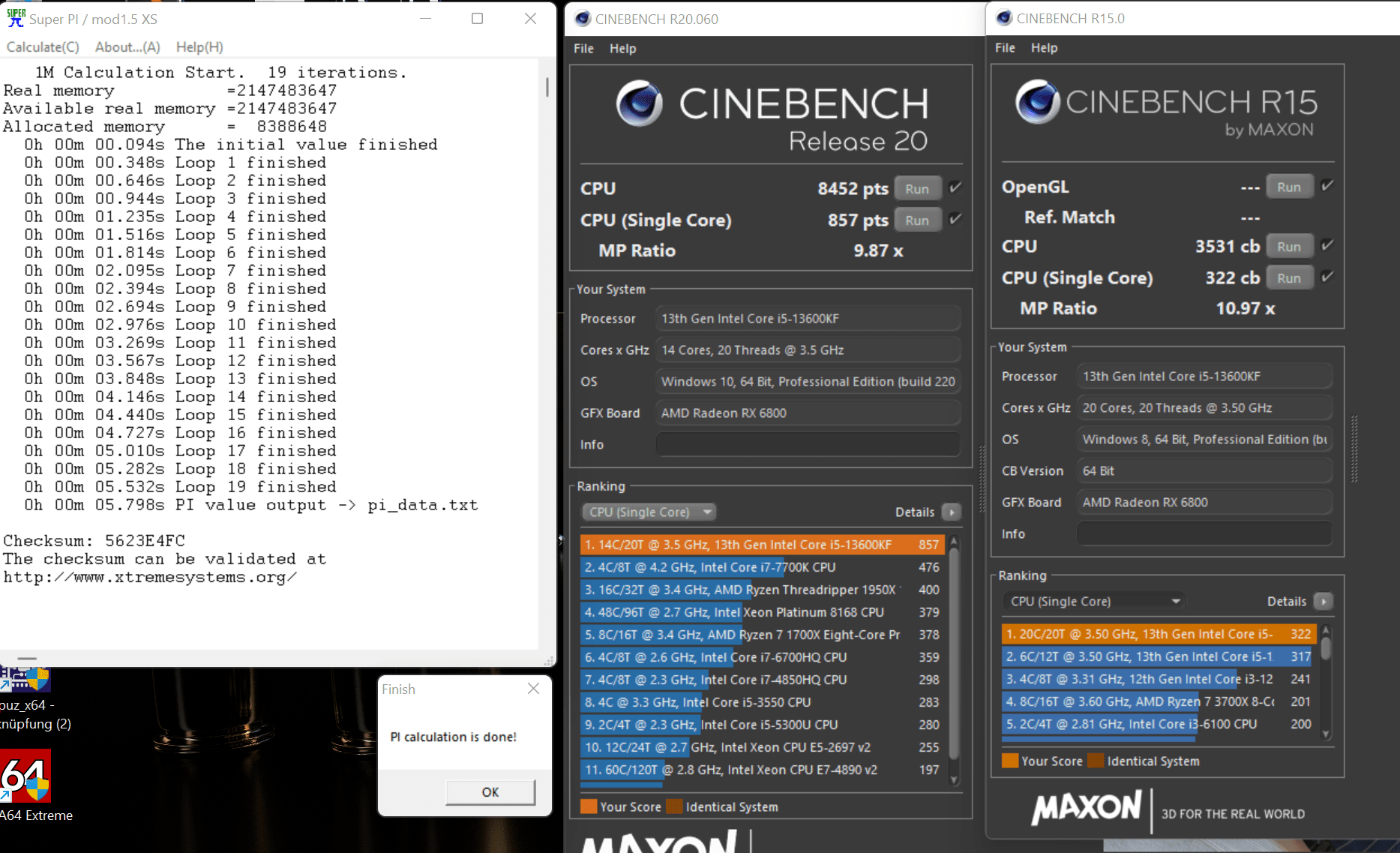

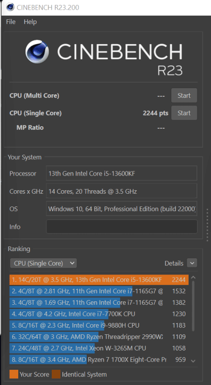

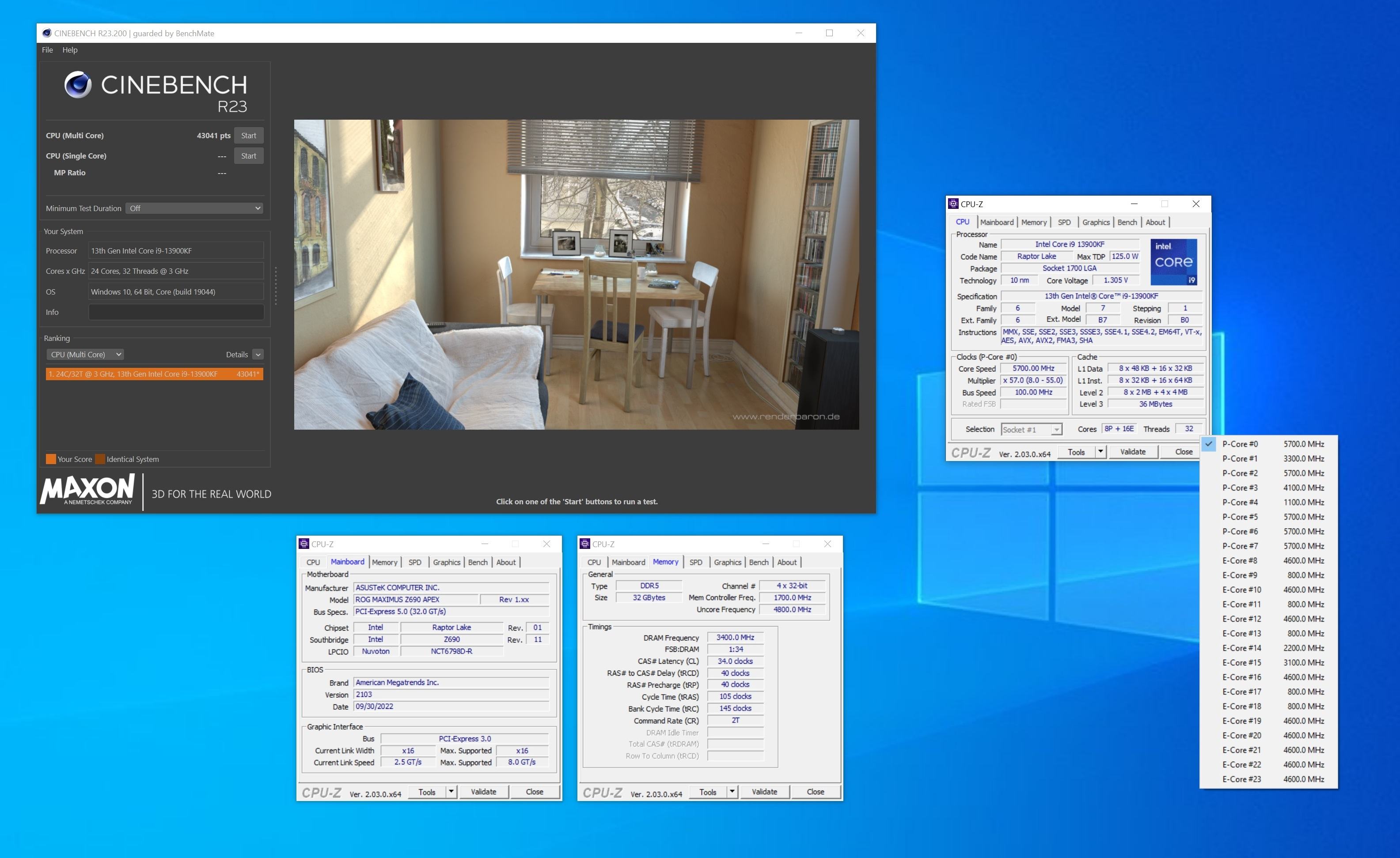

Hier mal Single Core OC Ergebnisse eines 13600KF. Per Turbo Overclock von 5100 Mhz auf 5700 Mhz erhält man knapp die Werte des 13900K was ich sehr nice finde, da die 5,1 Ghz Max doch auf den ersten Blick kaum einen Unterschied zum 12600K machen würden.
Default Werte
CB23 ca. 1980
CB20 ca. 765
CB15 ca. 288

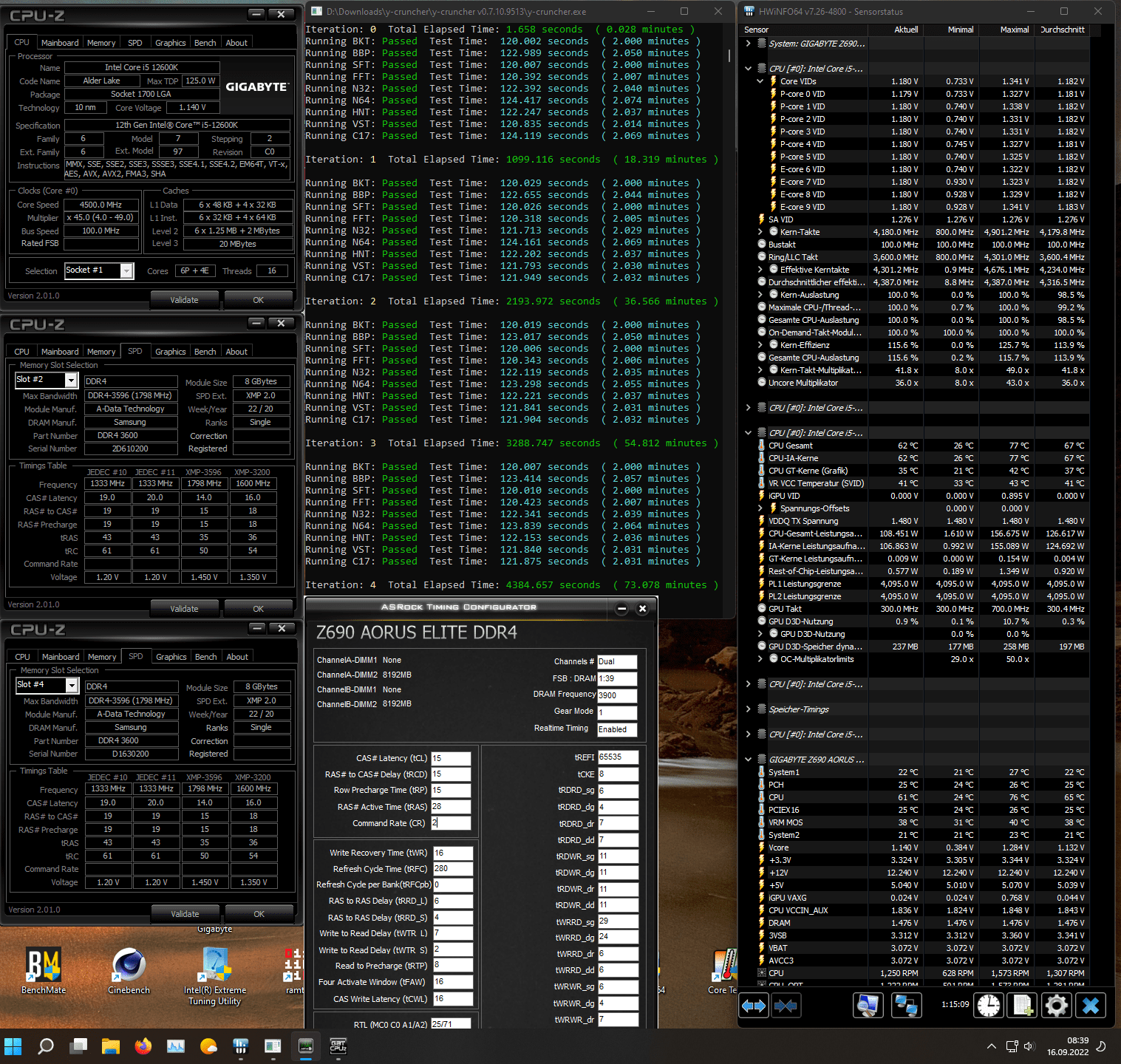

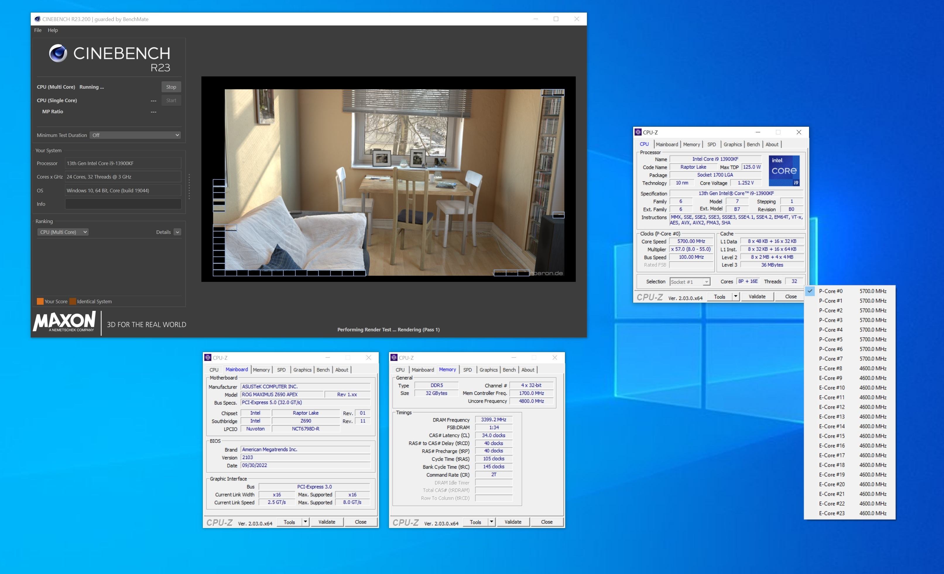

moin leute, heute abend soll der dino einzug halten 😇 in Ermangelung eines Asus Boards überlege ich gerade wie ich mich dem Thema Chipgüte wohl nähern könnte, klar einerseits kann ich gucken wie hoch er geht, oder auf einer frequenz gucken wie weit runter ich mit der spannung komme, nur welche? 🤷🏽‍♂️
also beim 12er war 5.2ghz auf P mit 4.0 auf E und 4.5 auf ring so die größe wo ich mich gut orientieren konnte. 5.4P 4.2E und 4.6C war so die mauer wo man mit alltagstauglichen spannungen und temps noch daily mit arbeiten konnte. mir schwebt vor mit nem halbwegs guten chip sollten 5.6-5.7P und 4.3-4.4E möglich sein oder was meint ihr? cache hab ich grad so garkeinen plan wos hingehen könnte. ihr?
Betrieb soll auf nem z690 unifyX stattfinden, gekühlt wird mit velocity square mit zwei 360er radis, gepaart wird mit 32GB 6400er hynix kit.
für ideen vorschläge und sonstiges feedback wäre ich überaus verbunden, ansonsten schönes we jungs, meld mich gerne wieder mit ergebnissen sobald ich welche hab.
ahja und ich hab sehr fest vor einzelne kerne via tvb über 6ghz zu sehen, da warte ich schon eeewig drauf ^^ die 6 soll heute endlich fallen!
fette grüße
Mein 13er liegt auch in der Packstation 💪
😅 meiner auch die waren um halb 10 heute morgen hier! scheis arbeit lol jetz muss ich bis 16 uhr warten 🙄
edit: nein ich darf bis montag warten weil der nette fahrer sich entschieden hat meinen an die tür geklebten ablagewunsch zu ignorieren und entgegen üblichem usus hier das paket nicht heute am access point zu hinterlegen. er war aber dort um versand pakete abzuholen, riesen tennis 🙄 ups 24std. ftw
Krass E Cores auf 4.6, die hatte ich als Stellschraube bisher nicht auf den Schirm ...
Deine 43K ist Luxx Rekord hier in der Liste (y)
Mit 5.8 Allcore und E Cores auf stock hab ich das nicht geschafft ....
