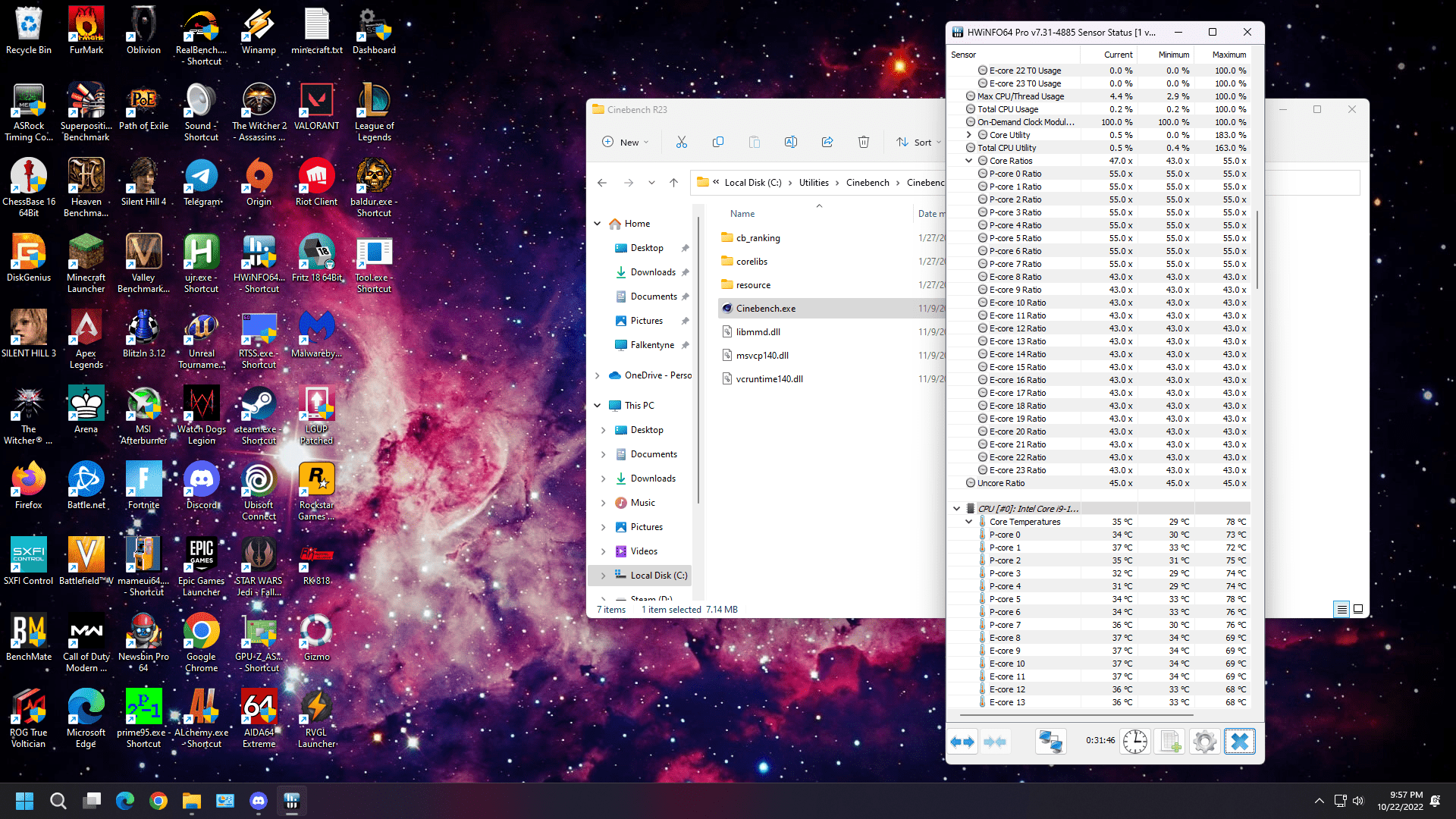

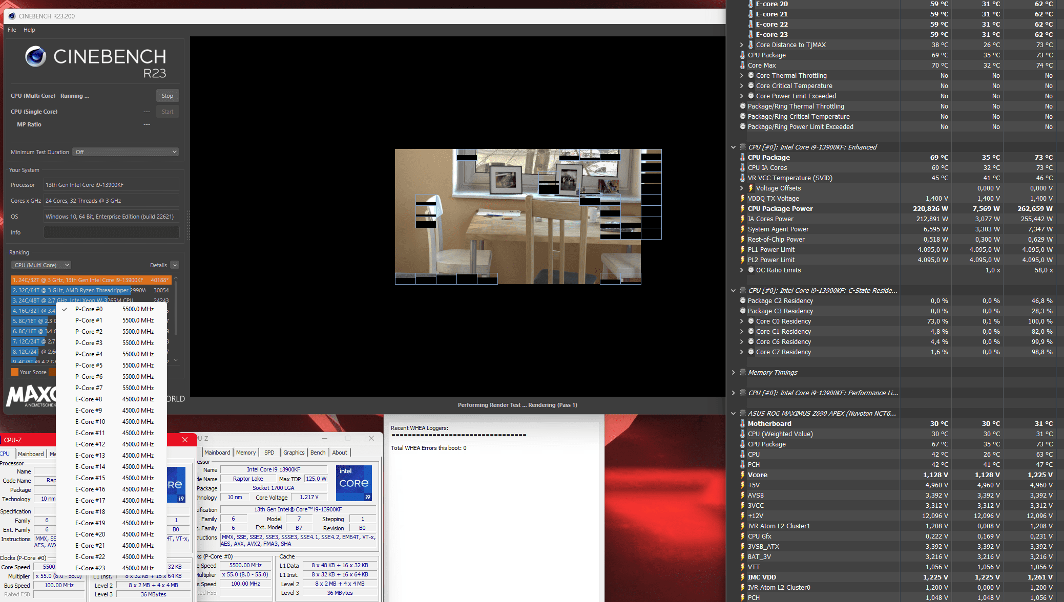

SP103 PCore 5,7 ECore 4,6 UCore 4,8

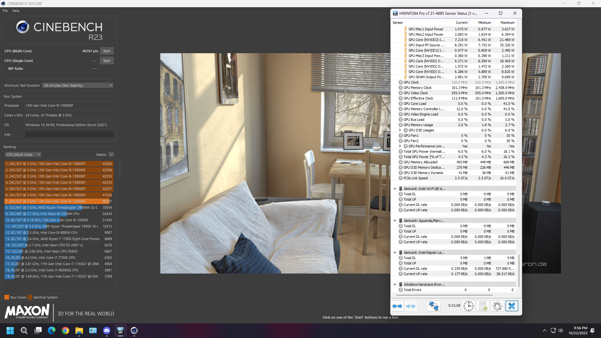

Hey @mantiz ich habe zu deinem Screenshot mehrere Fragen.
Wenn ich bei mir die Kerne P-Cores auf 5.7 oder 5.8 GHz festsetze, und die E-Cores auf 4.6, dann sinkt mein CB23 Multi Ergebnis dramatisch, Richtung 28-30k.
Auf deinem Screenshot sieht man auch schön, wie deine Kerne im Idle runtertakten. Das passiert bei mir nicht.
Hab nun alles wieder auf Auto stehen, PL1 und PL2 limitiert auf jeweils 253w. Im CB23 Multi takten die Kerne jetzt aber nur noch auf 5GHz.
Kannst du mir erklären was ich falsche mache? Bzw hast du eine Idee?

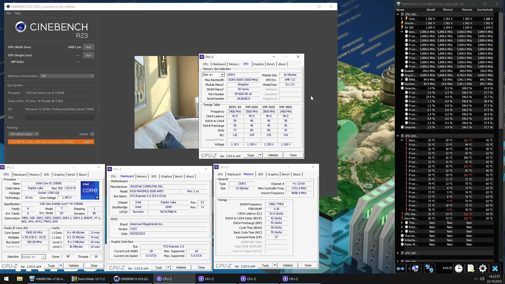

Bisschen was ging noch, PCores 5 von 8 auf 5,8GHz
und neuer Highscore im Verbrauch, 361Watt :fresse:
Hab ich gestern auch noch gemacht 😅. Ecores off gehen auch 5,9.
Aber ist beides halt hart am temp limit. Die Chips scheinen echt alle sehr nah beieinander zu sein.

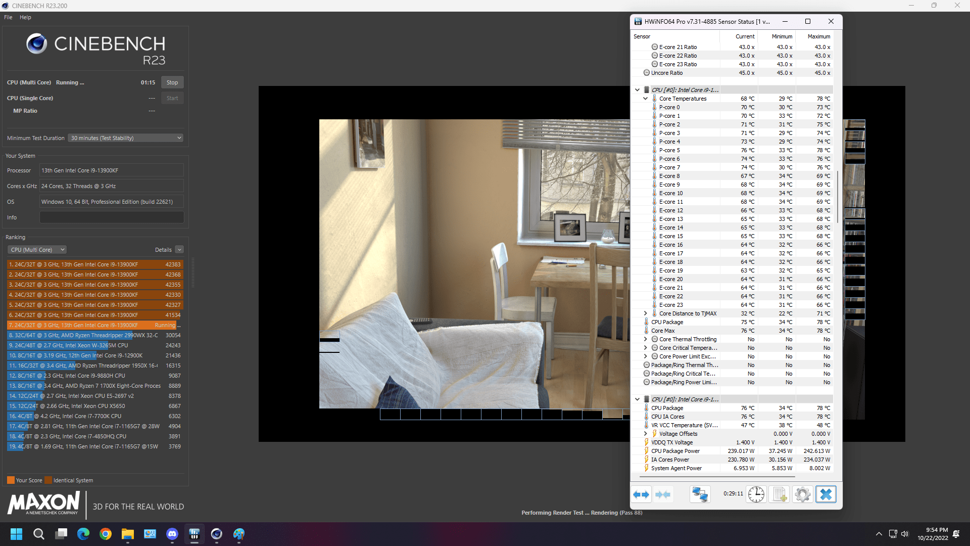

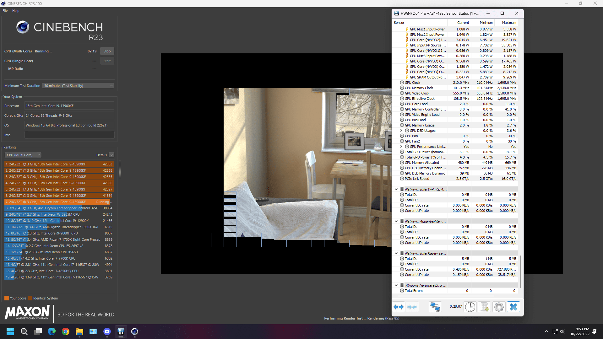

Hört sich nach Temperaturproblem an, mit HWinfo mal mitgeloggt, was die Kerne machen und vor allem die Temperatur?
Runtertakten im Idle macht er von alleine, habe ich nichts für verstellt.
Hier mal ecores off mit der Bratpfanne im PC.
Temperaturlimit ist es jedenfalls nicht. der höchste Kern war bei 83°C, im Schnitt eher so bei 77-78°C
Die Verbrauchslimits sind noch drin

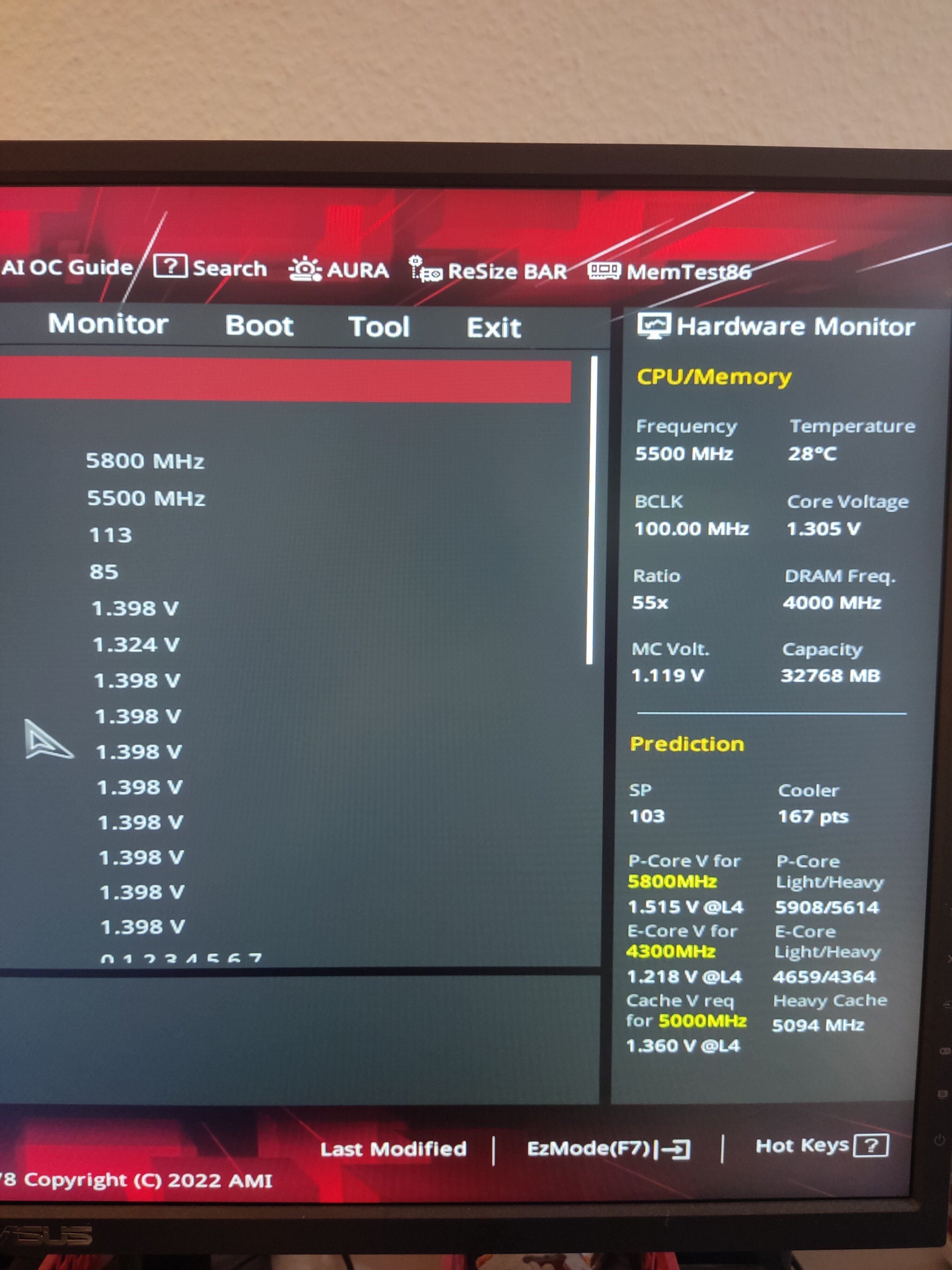

Trotz anhaltender Seuche doch mal eingebaut:
Dürfte die schlechteste SP hier im Forum sein?
CB32 Werte passen aber auf dem Z690 Strix D4 mit neuester ME. 40k bei 2133 MHz Ram noch (Optimized Defaults).
