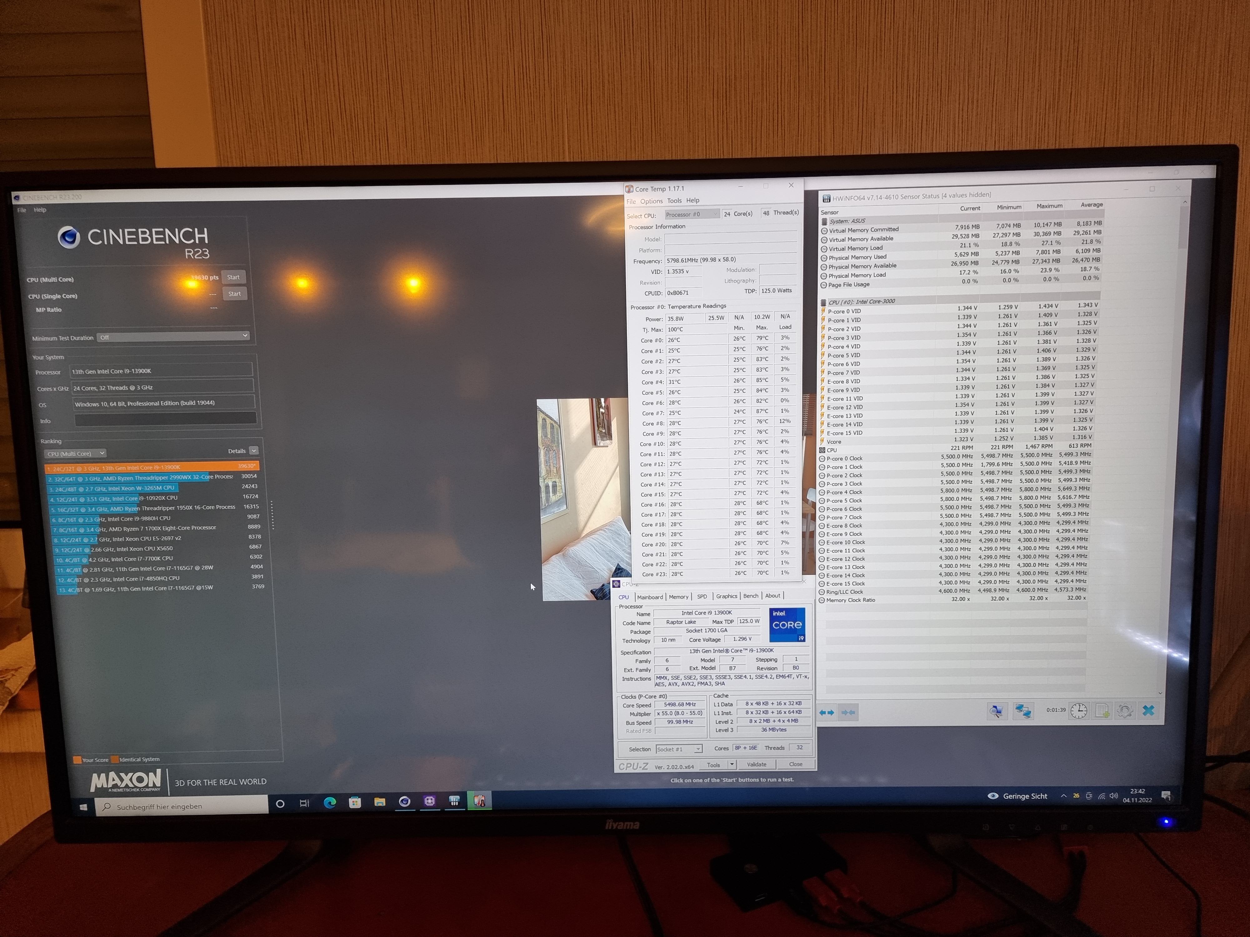

Ja, hatte ich vorhin probiert. Frage ist nur ist es eher das Board oder das NT denn der ging mitten im Test aus. Um Testweise das Apex zu verbauen brauche ich ca 1.5 bis 2 h wegen der Wakü und weil ich keinen 1700er Kühler sonst habe
er lief auch oc versucht wie bei 12th gen. ging erst startete dann nicht mehr. Habe bios defaults geladen und dann neu gestartet und es ging ccb 23 war anfangs auch durchgelaufen. dann nach reset cb 23 an und gestartet. Mittendrin ging der Rechner aus und sagte erst nichts mehr

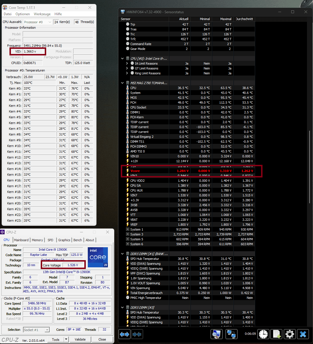

Leute bei mir geht die Vcore laut CPU-Z im Windows Idle auf bis zu 1.6V, ist das normal?
Board ist ein MSI Z790 Tomahawk DDR5
Hwinfo64 zeigt bei Vcore aber viel niedrigere Werte an.

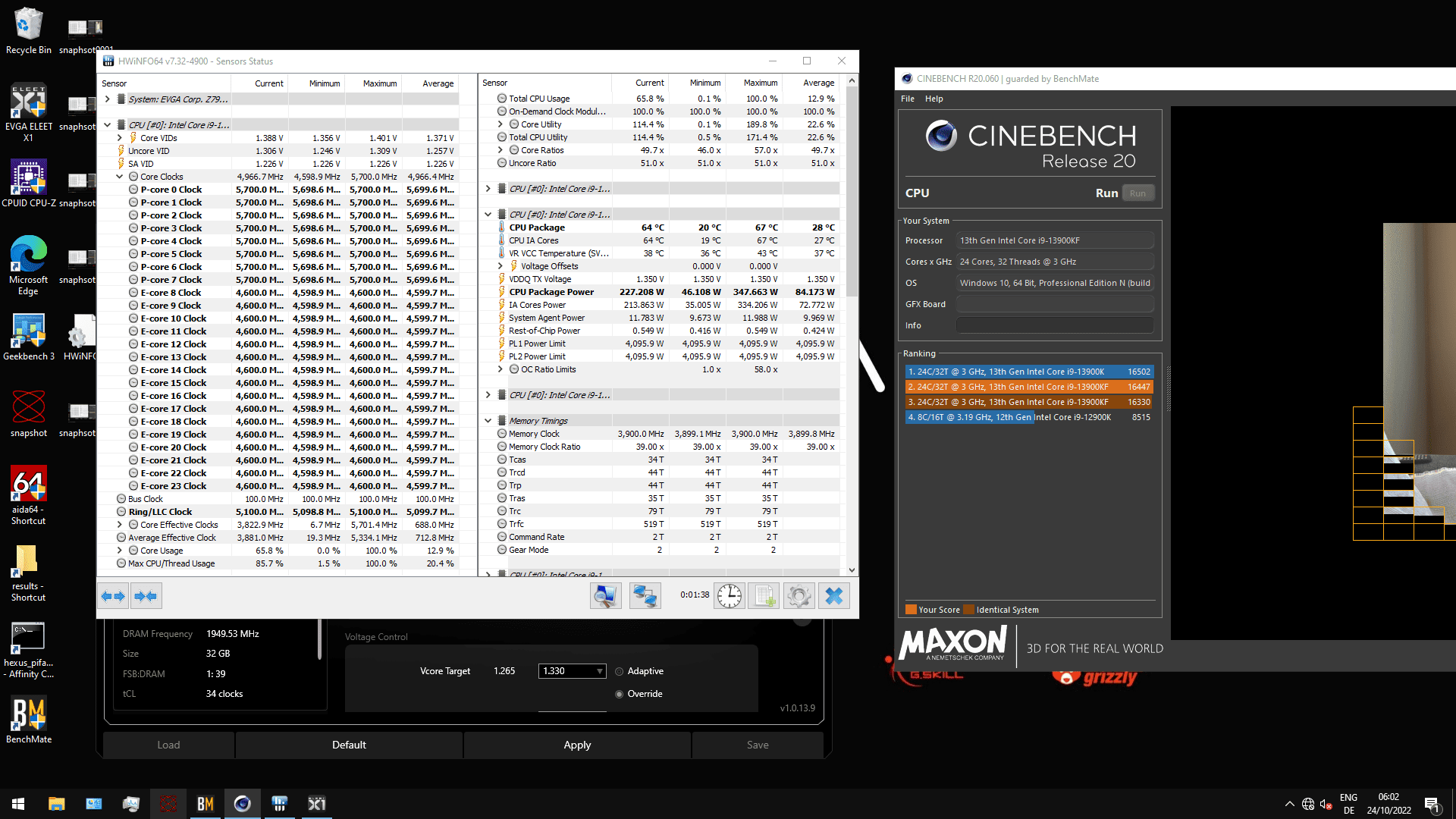

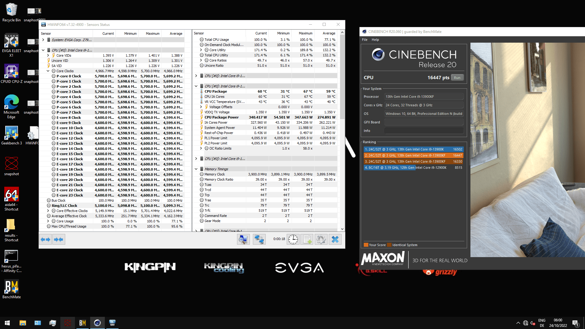

Grüße, habe mir für meine 4090, welche hoffentlich am Montag geliefert wird, einen 13900k geholt und eben eingebaut. Läuft auf meinem Z690 Unify-X bisher gut. Da ich aber keinen SP Wert auslesen kann, wollte ich mal fragen, ob jemand eine Einschätzung zu der CPU hat. Alles auf Stock läuft sie in Cinebench mit 5,5Ghz bei 1,29V unter Last (die Max. VID in HWinfo liegt bei 1.38V). Kann man daraus etwas schließen?
Die wichtigste Info fehlt. Welche Kerntemps?
