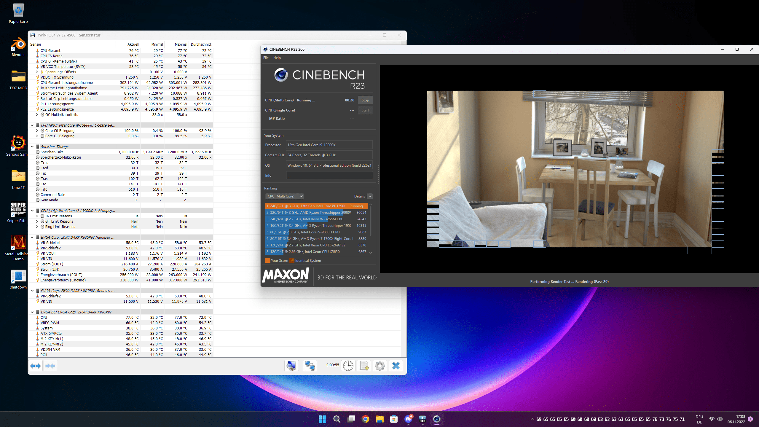

Hab jetzt mal die 5,5Ghz Allcore ausgelotet. Ich denke ~1.19V unter Last ist ganz brauchbar.
was hast du im Bios als vcore und droop settings?
Ich probier gerade noch etwas herum, jedoch habe ich momentan High Droop und in der V/F Curve habe beim 7 Punkt -100mv eingestellt.
Edit: Welche Einstellungen hast du vorgenommen ?
Meiner ist auch aus der 36.KW
56/45/50 LLC4 1,376V drop auf 1,190V 41488 Punkte CB 23 Temp max 80°
Ging auch 58/46/45 Temperatur aber Grenzwertig
Bzw. 57/46/50 LLC4 1,439V drop auf 1,243 41953 Punkte CB23 Temp 87°

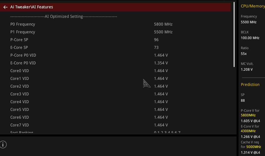

Ach moment, er legt den 5.8 boost bei mir auf Kern 2+3 ab, aber da meine P core VIDs alle gleich sind zeigt er ranking 0,1,2,3...
Top CPU erwischt
Zählt das schon als Defekt? :fresse:
Hab aber noch ein altes Bios drauf.

Top CPU erwischt
Mach Dir nix draus... der läuft stock wie jeder andere und lässt sicher gut OC zu.
