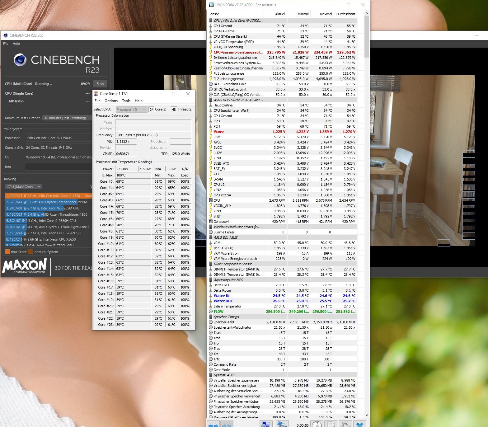

Du musst eigtl. immer nur gucken Temp der Kerne und VCore/Wattzahl, ich habe ja Socket Sense, das sollen wohl
ca. knapp 100mV mehr angezeigt sein.

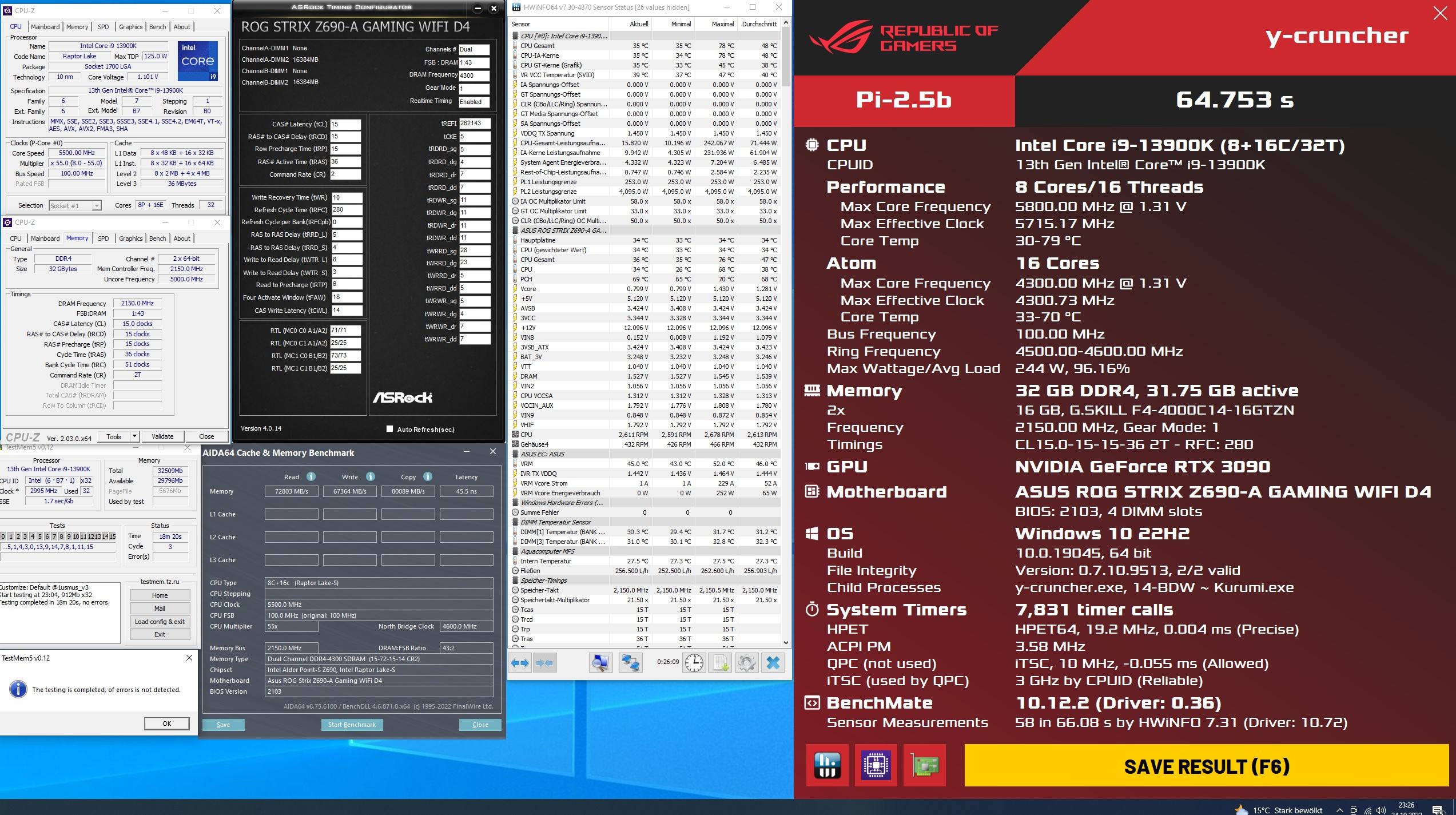

Bin nun nach langer Zeit mit Intel 2011/2066 HEDT zum LGA1700 13900KF gewechselt, mangelns Nachschub im HEDT Bereich. Nur irgendwie komme ich nicht drauf klar, das OC Verhält sich doch einiges unterschiedlich und irgendwo verstehe ich es nicht. Vielleicht hat jemand ein Tipp,
Ausgangslage war ich habe ein TimeSpy CPU Test gemacht quasi alles Stock hatte 66 FPS. Erschien mir ok. Nun nur beim OC kommt nichts rum. Egal was ich mache irgendwie hat das kein Effekt im Gegenteil bin nun runter auf 59 FPS :ROFLMAO: Hätte was in Richtung 75-80 FPS erwartet.
Momentan hab ich grob :
PCores 4x58 4x57
ECores 4x45 rest 44
Cache 48
Speicher grob DDR4 , 4000mhz/15-15-16-36-2T
Takt bleibt da kein Drosseln zu sehen im hwinfo
Auch beim Aida Memory Test ist das Ergebnis denke ich sehr schlecht. Lesen, Schreiben, Kopieren bei ~60 , Latenz 70

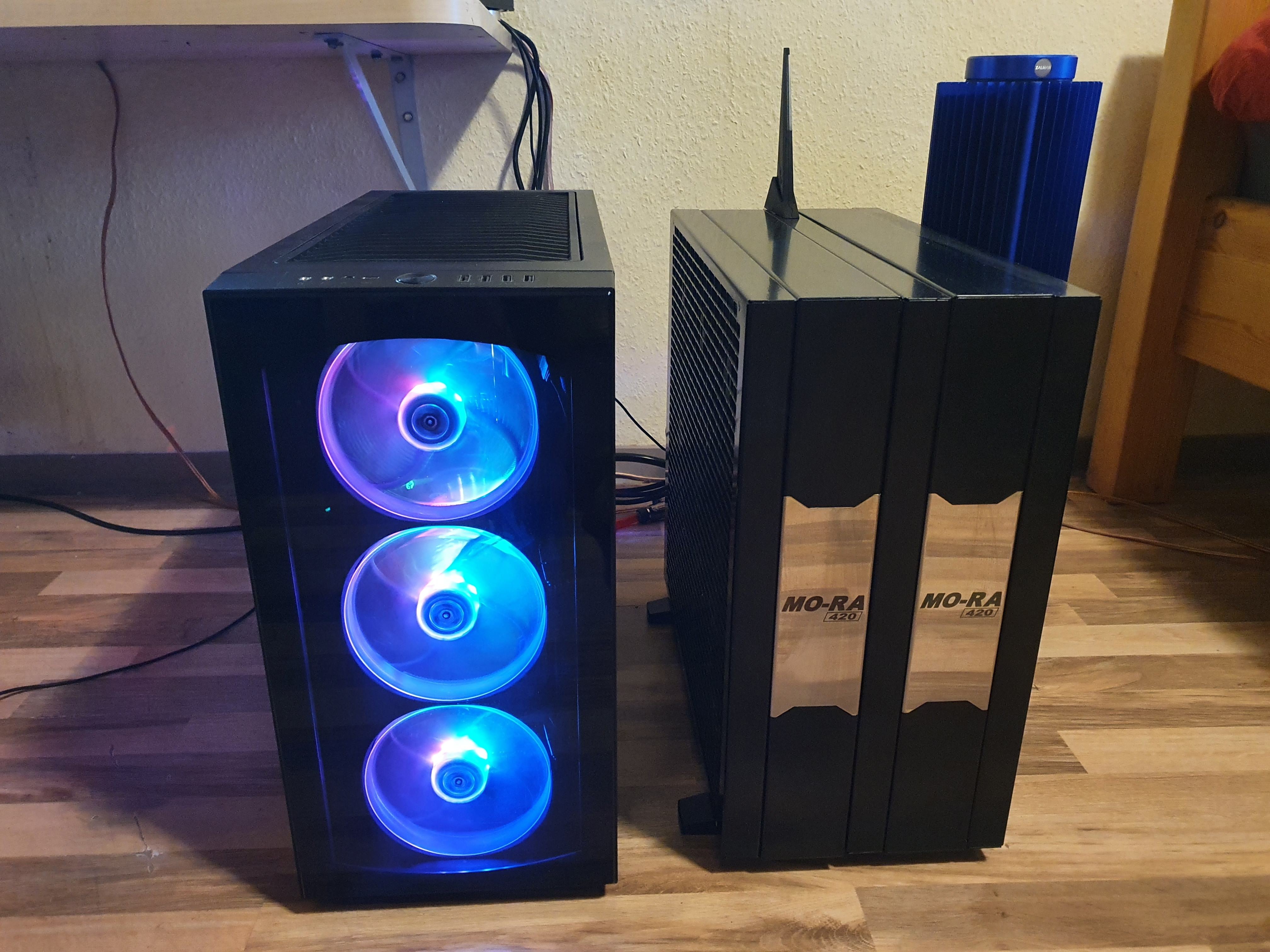

Sag mir bitte wenigstens, dass der eine Push und der andere Pull montiert hat 🙏
Die aus der linken Lüfterblende sind Push, die in der rechten sind natürlich Pull und die in der Mitte sind beides zuerst Pull vom 1.Mora und dann push
durch den 2. Mora..Standfüße sind aus 2 paar Füße passend gemacht.
Wer über 800U/min geht sollte zu den High Blenden wechseln sonst kriegst du Resonanz drauf, die sind da leiser.Ich fahre die 27 auf max. 750 U/min,
die haben die noch nie erreicht^^.
P/L die besten Lüfter sind Artic P14pwmPST und durch das PST kannst du die halt einfach durchschleifen und hast pro 9 Lüfter nur ein Kabel siehe Bild,
vom Case meine 7 RGB Noisblocker vom Case kosten das 5fache!!!, Druckvorteil haben die höchsten weil es 27mm Dicke sind
anstatt 25mm ansonsten waistet Money, Lautstärke sind beide extrem gut.Bei 400-450U/min kannst du das als Lautlos bezeichnen.
Ein Vorteil hast du noch bei 2x Mora du drosselst den Widerstand um die Hälfte wenn du die parallel hast, sprich 1x Mora kostet glaube ca. 30-40L bei ner DDC, das reduzierst du auf 15-20L.Ein Mora packt 650W bei knapp unter 7° mit 18 Lüfter, 2Mora unter 4° mit 27 Fans.
Die 27x Artic brauchen nur ca. 4W bei 400U/min.^^

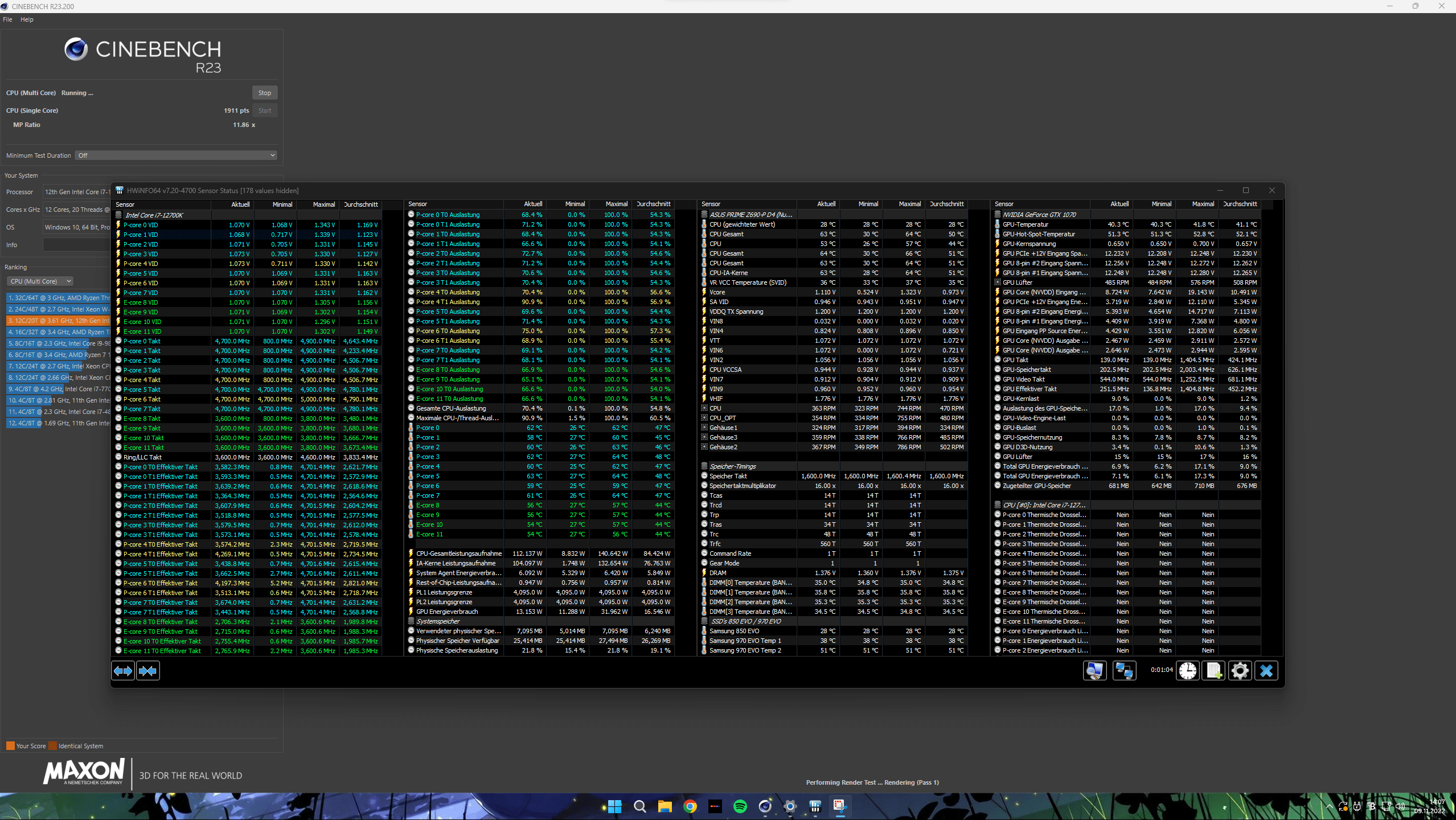

Hab das bestcase Szenario unter STOCK gewählt und paar mal CB23 durchlaufen lassen und ist nicht abgestürzt oder hat sich aufgehangen.
Sagt das mir jetzt das ich nen geilen Chip hab oder nur ein Hinweis drauf das es einer sein könnte?
Wenn das Dauerhaft stabil bleibt bleibt der Modus auf jedenfall drin.
Statt über 1.2V+ rennt der mit 1.110V herum.

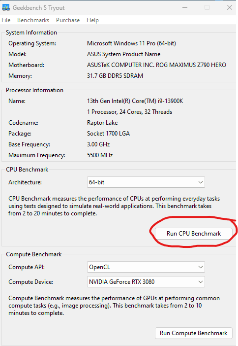

Testet ihr eigentlich auch mal mit Geekbench? Hab festgestellt, dass der bei mir am empfindlichsten ist um high clock Alltagssettings zu testen. Hab vorher CB23 benutzt aber das muss recht lange laufen, teilweise nach 20 min erst Fehler wenn irgendwo 10mV fehlen. Geekbench und Anzeige der WHEAs in Hwinfo64 ist krass schnell und zuverlässig.
Okay, habe mal auf den Rot umrandeten Button gedrückt , das hat dann ~ 2minuten was gebencht und auf eine Seite hochgeladen. Muss man das in einem Loop laufen lassen ?

Du -T0ni- wenn du mal Zeit hast könntest du vielleicht mal testen ob du bei gleicher min VCore bei CB oder CPU-Z Stresstest und unterschiedlicher LLC massive Watt
Unterschiede hast.Ich hab bei LLC3 ca. 30W weniger als bei LLC4 bei ca. gleicher Temp, das ist irgendwie unplausible.
Scheint so als ob der Wert falsch errechnet wird, die Frage ist nur welcher der richtige ist.:unsure:
Das ist nicht unplausibel, genau davon hatte ichs doch mit Roberto im ocn. Das hat mit DC_LL und AC_LL zu tun die du auf Auto hast. Check mal die VRM Power, die ist sicher höher bei der LLC wo du 30W weniger cpu power angezeigt bekommst als bei der anderen LLC. Am Ende wird sie genau so viel fressen, deshalb auch deine gleichen Temps, wär ja sonst geil :>
Du kannst auch 10W cpu power angezeigt bekommen, musst nur die DC_LL auf 60 mOhms stellen :d (Zitat Falkentyne).
Am „besten“ eingestellt ist es, wenn vrm=cpu power und Vid=vcore unter last sind (also laut robertos guide).
Die Mühe hab ich mir bisher nicht gemacht, mit LLC4 und jetzt der offset Spannung hab ich ca. 15W mehr auf der vrm power als der cpu power in hwinfo. Ist für mich völlig ok so. Was bei mir einen kleinen aber feinen Temp Unterschied gebracht hat, war die Umstellung von fixed vcore auf offset. Nur damit läuft ja auch die vcore Senkung im idle.

Was möglich ist :
CPU :
PCore: 2x 5,9 2x 5,8 4x 5,7
ECore: 4,5
Cache 4,9
VCore 1,35V
SA 1,3V
L2 1,15V
IN 1,85V
LLC 5
Hat ca. 42000-43000 Punkte im CB23 und läuft alles durch wenn ich die Speicher (Single Rank, B Die, 4000mhz cl15) mit 3600mhz ansonsten guten Timings betreibe
Wenn ich jedoch den RAM gut einstelle lande ich bei
RAM :
4400 Mhz, 16/17/17-36 S/T Timings auch gut ca. 68gb/s read 40ns latency
Memtests alles stabil keine Error zu finden. Jedoch CPU Tests nun nicht mehr stabil. CB23 crashed direkt mit Fehlermeldung nach ein paar Sekunden. Auch alle anderen CPU lastigen Tests crashen.
Wenn ich die CPU mal grob runter nehme auf 5,5ghz allcore ist es wiederrum stabil.
Jetzt stellt sich mir die Frage warum das so ist. Kenne nur HEDT da würd ich jetzt dem Mesh erstmal mehr Volt geben aber sowas gibts ja hier jetzt nicht und der Cache wird schätze ich nichts mit dem Problem zutun haben also bleibt nur der Core? Oder System Agent? Dann wäre die Frage wieviel hält es aus ohne zu schnell zu degraden.
Nö passt, mehr isses nicht. Wenn Du boost Taktraten has die instabil sind, stürzt es ab.
Meine Erfahrung ist eher umgekehrt - Geekbench kommt nicht mal ansatzweise bei den P-cores auf den Powerdraw und die Hitze von CB. Geekbench ist sicher sehr gut um E-Cores zu testen
Genau, es geht nicht um max. Power Draw sondern um Lastwechsel und Boostverhalten.
Mit CB23 kann ich 6 Ghz und Lastwechsel zwischen 5.7 und 6 Ghz nicht testen, das CB viel zu viel Last drückt und gedrosselt wird. Mit CB teste ich die 5.5-5.6 Ghz Region.
