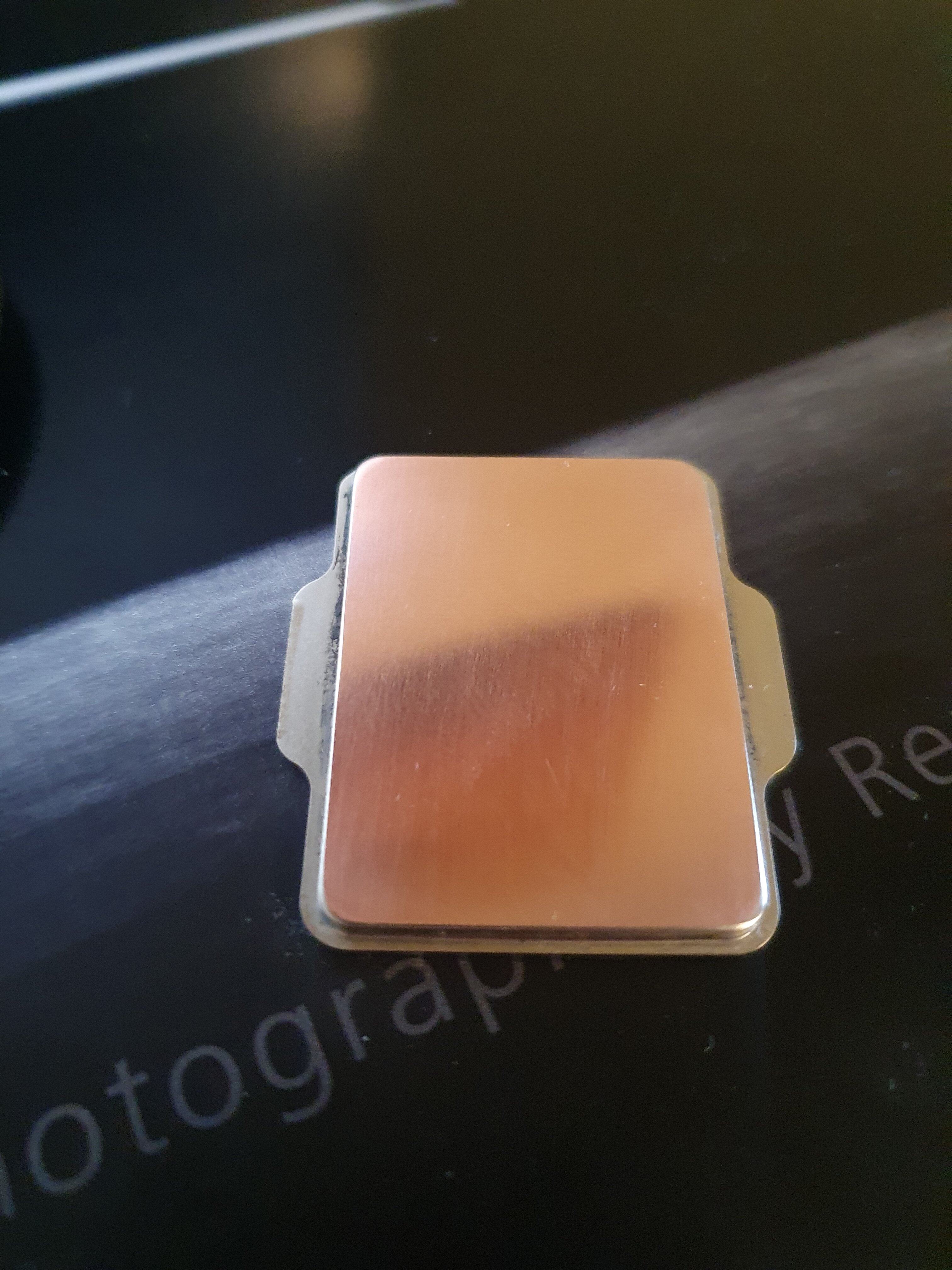

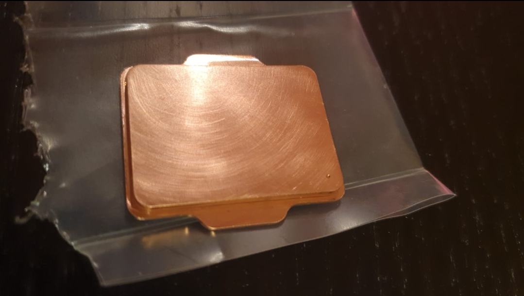

Alles bestimmt ganz toll, nur köpfen werde ich meinen sicherlich nicht. Das ist mir zu heikel.Ja sicher meiner ist ja schon geköpft, allerdings kannst du den alten HS ne weiterverwenden, da der zu flach kommt,
du kannst den zwar wie Falkentyne sagt um 0,2mm abschleifen, aber das fehlt dir dann ja als Anpressdruck.
Auf keinen Fall den so raufmachen, ich hatte mit schon mehr LM auf 2 Kerne unter Last 100° und mit viel LM 7° schlechter als original.
Sprich ich hab jetzt nen Rockit HS 12./13. drauf, den musst du aber auch erstmal plan schleifen, ich hab hier 2 Stück beide haben ne Delle in der Mitte.
Bei meinem TechN CPU eingebaut Delle in der Mitte und den anderen HS gegen XPX gehalten siehst du leicht Licht durch,
genau der gleiche Mist.Hab jetzt beide geschliffen.
Meine Temps gehen jetzt, etwas besser als original aber lohnt wirklich ne, ist im homöopathischen Bereich,
brauchst nen DirectDie Frame.

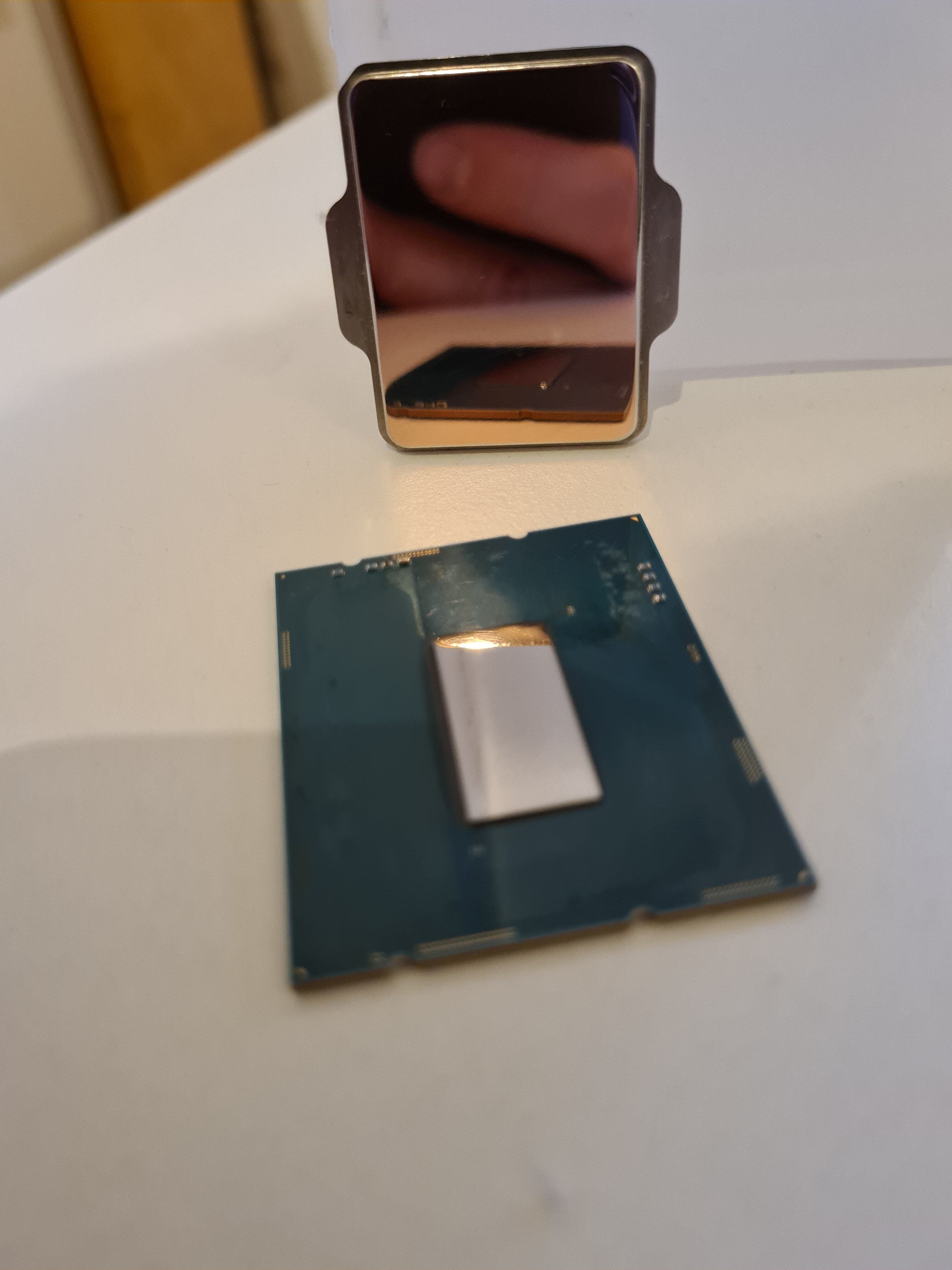

Hier der HS in plan geschliffen
Links der alte Rockit der geht nicht!!!!Ich hab 2x den rechten getestet das ist der 12./13. Gen

Aber das heißt ja nicht das man nicht die letzten 0.1grad raus holen darf. Beidseitig gelapped, auf der Unterseite natürlich nur ganz minimal damit der die nicht Knack macht. Obs zuviel war siehst wenn 00 angeht 😅.
