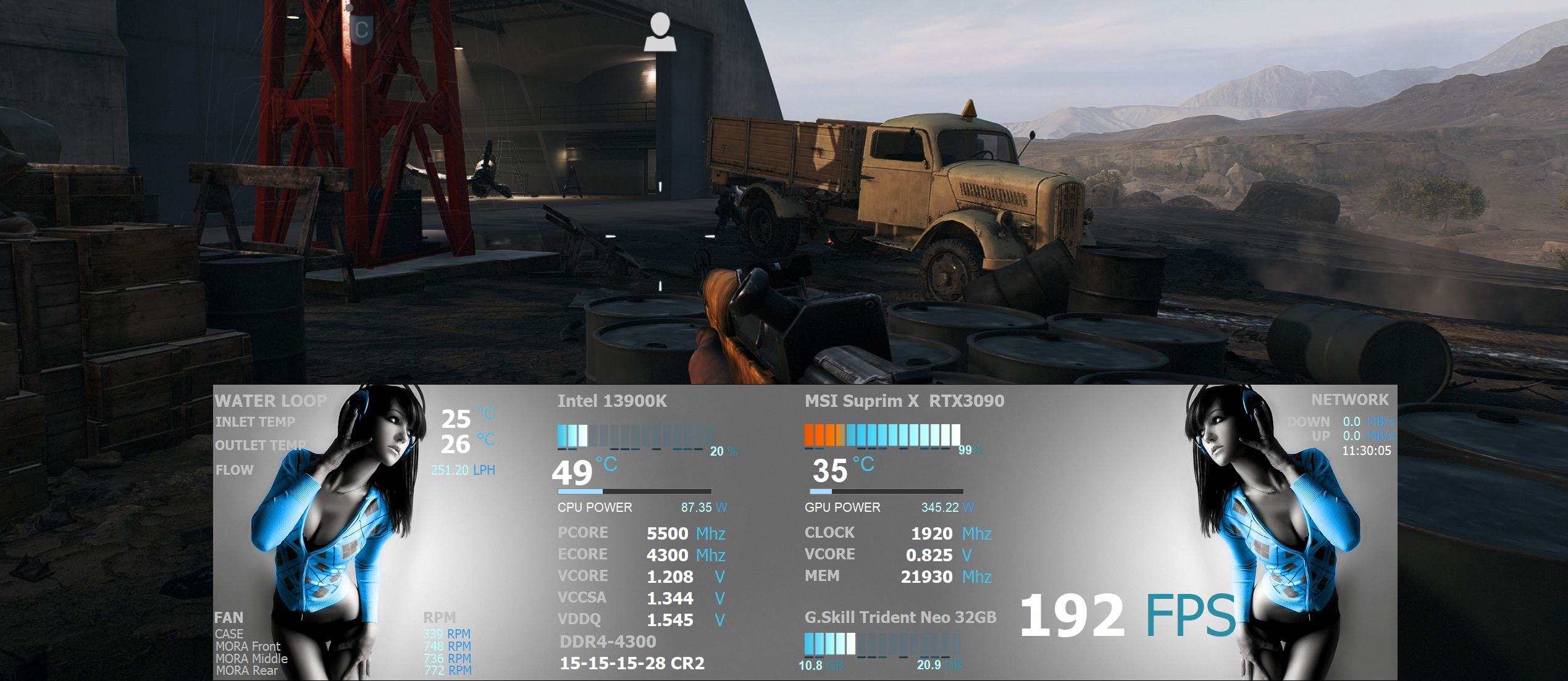

Ergebnis bei BF5 spricht für das Setting genauso wie bei HuntShowdown, damit bin ich ohne DirectDie schon effizienter als
mein 10900K@UV mit directdie bei mehr Leistung.

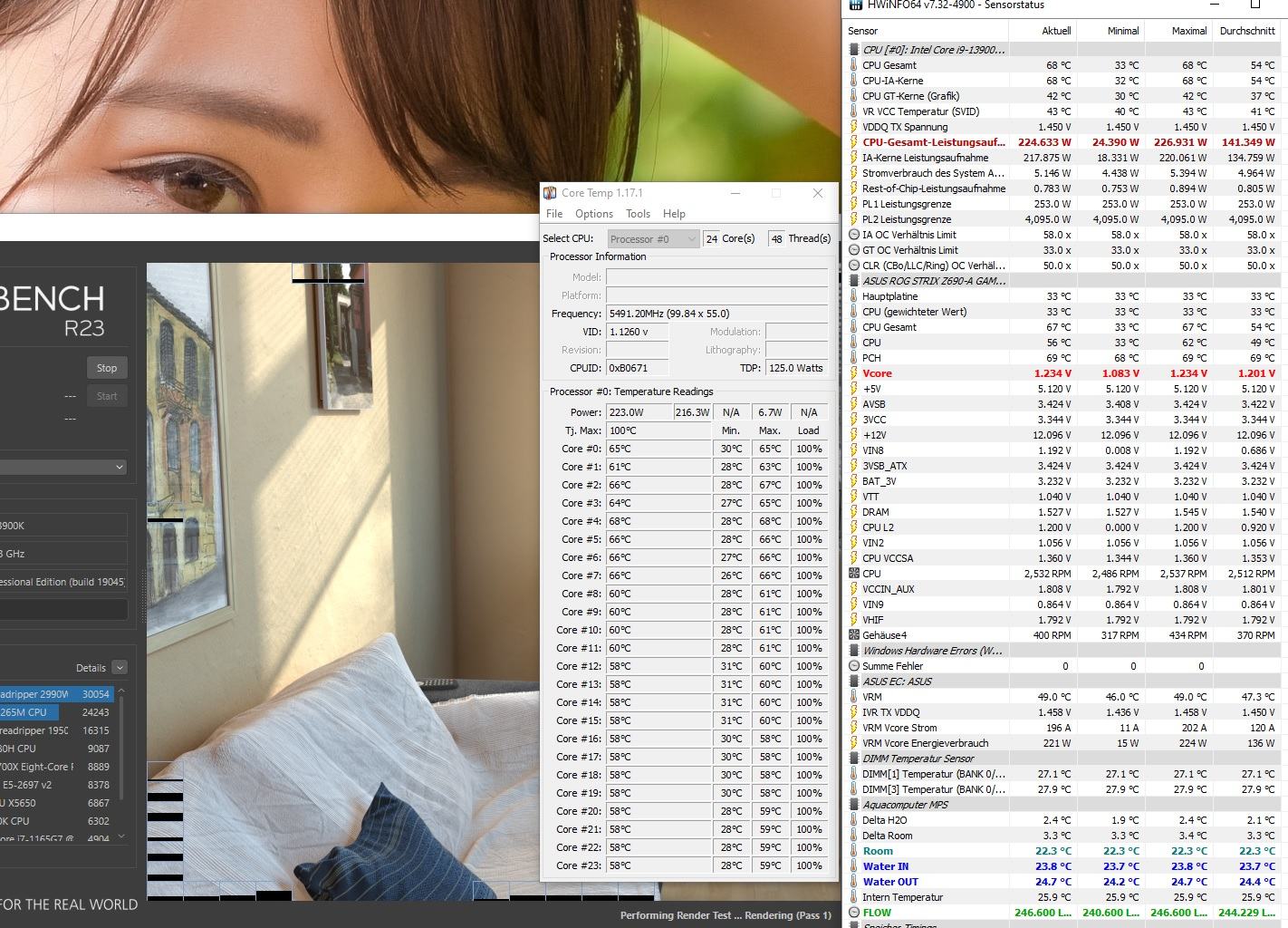

Dann Vid BestCase Szenario einstellen, als Anhaltspunkt wo du ca. anfangen solltest bei LLC 3 +0.08(80mV),
LLC4 +0.04, LLC5 +0.01, LLC6 -0.04, dann langsam ran testen wieviel du wirklich brauchst.
Die IA AC/DC einzustellen ist dann quasi Feintuning, damit kannst du die min VCore anheben oder absenken,
mehr IA AC als 0.01 heißt mehr!!!! min VCore unter Vollast, also da vorsichtig sein.
Mit der IA DC korrigiere ich die Wattzahl das der angezeigte Verbrauch stimmt, sprich die musst vorher testen was du wirklich bei der min VCore an Watt hast, dann bei AC DC Loadline 1,1 anfangen.
Ich hab weiter getestet und rumprobiert, habe noch nen besseres Setting gefunden, wenn ich die IA AC/DC wirklich passend
einstelle scheint LLC6 beim Strix D4 am optimalsten.
Dann BestCase Szenario, Offset -100mV wenn ich dazu die Vmin über die IA AC auf 0.1 anhebe kann ich die Teillast VCore
weiter nach unten drücken und die korrekte Watt Zahl habe ich wieder wenn ich die IA DC auf 1.2 setze.

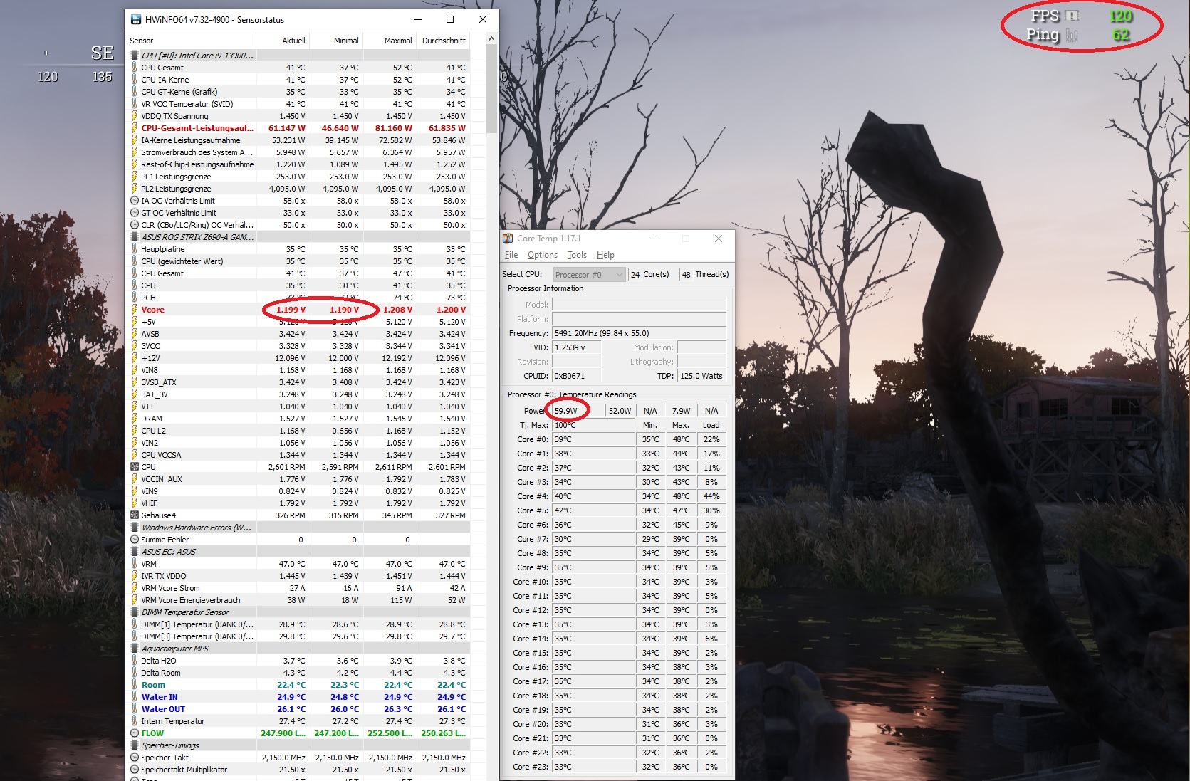

Hier mal in der Praxis was es bringt.

Ich brauche egal was ich mache wenigstens 1,234V min VCore für CB23 und y-cruncher 2.5, siehe hier
Hab aber durch meine Einstellungen im Teillast Bereich sogar weniger VCore als für Vollast anliegen, was richtig viel Watt einspart und
für Top Temp´s sorgt .

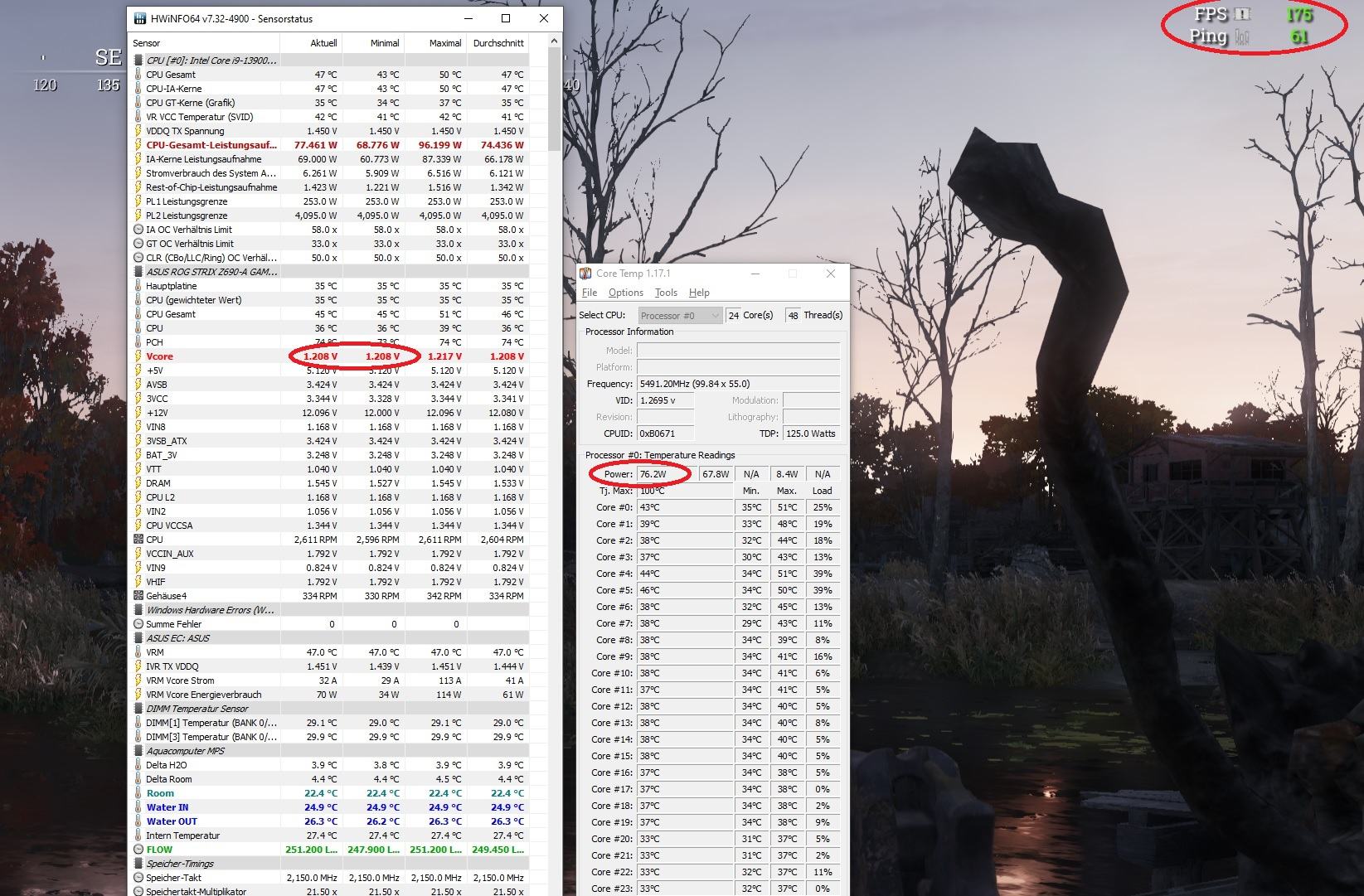

Und hier unter Vollast Gaming mit vollen FPS, da siehst du das die VCore sowie Watt wieder steigt
und dementsprechend Temp´s.Und nochmal BF5 bei 192FPS@Ultra unter 90W ist abnormal wenig.
Meine VCore Messung ist Socket Sense, soll wohl ca.100mV mehr sein als die anliegende Spannung an der CPU.

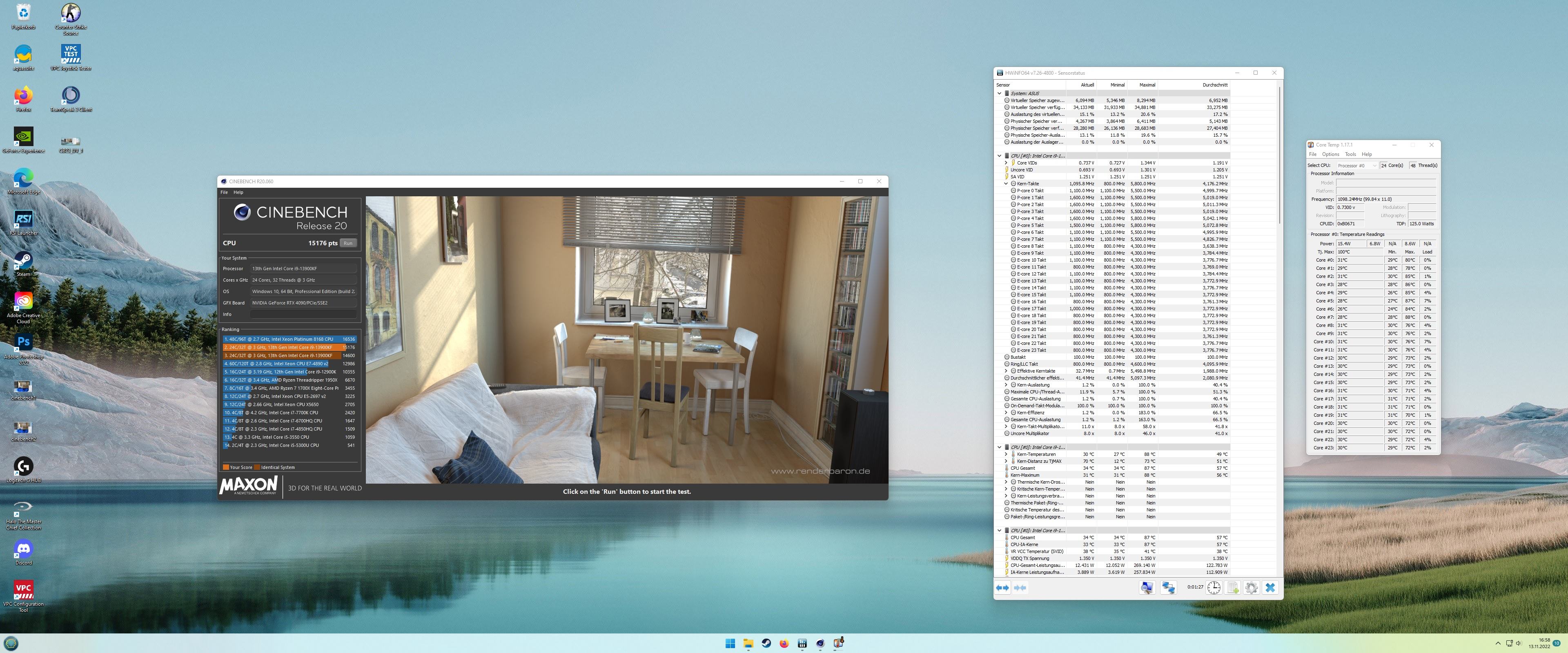

Wenn ich enforce all limits einstelle, dann hab ich folgendes CB23 Ergebnis, das war so auch stabil. Jedenfalls ist während des Runs nichts abgestürzt oder sonst was. Die Vcore lag so unter Vollast bei 1,15V.
