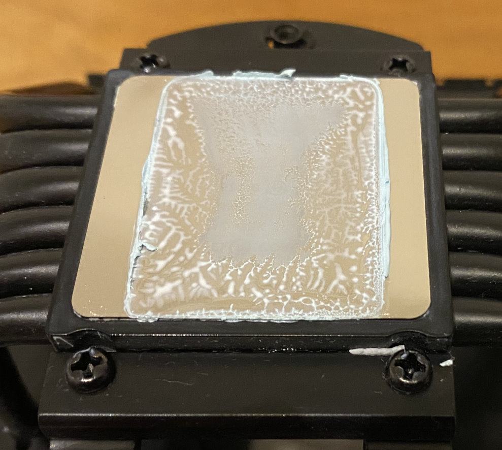

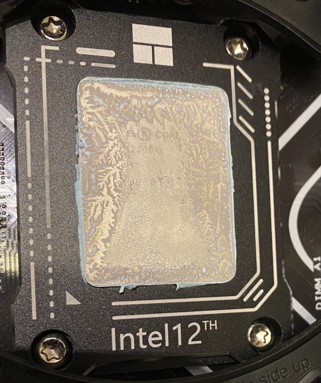

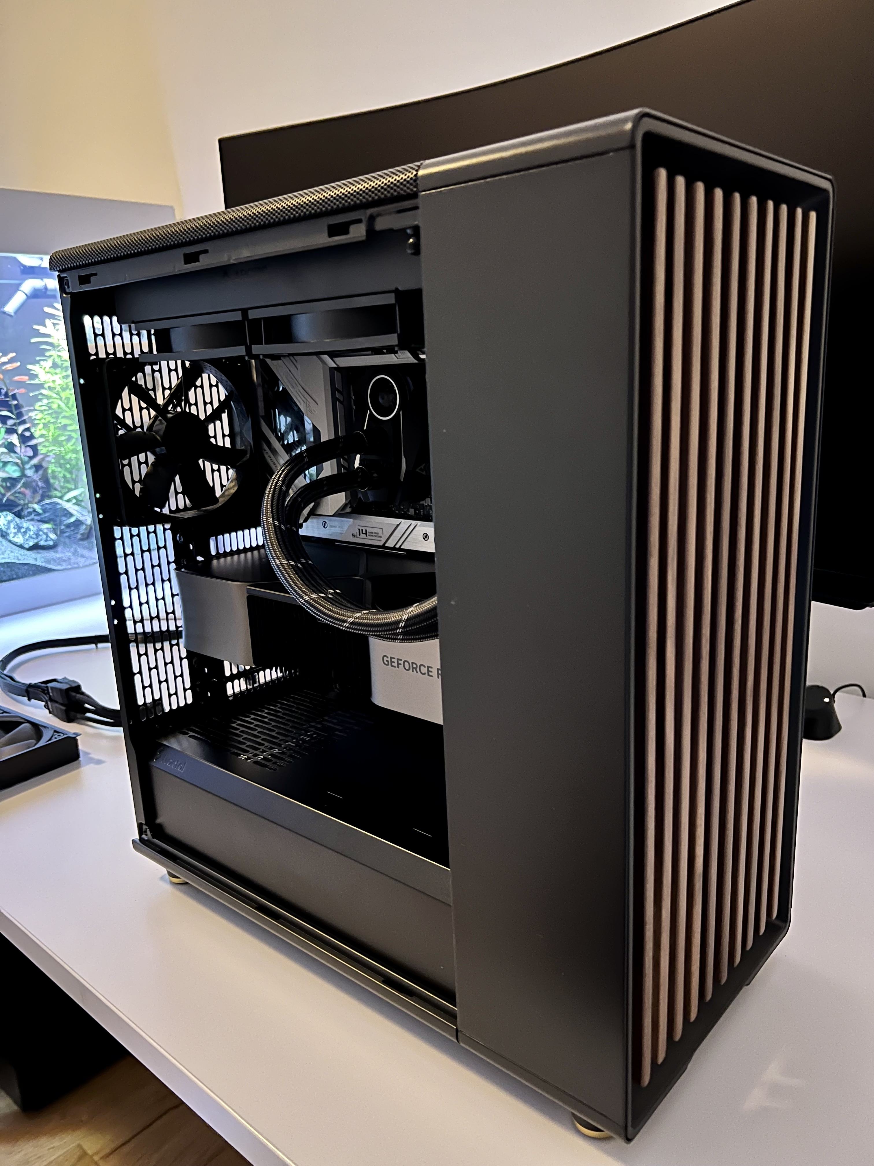

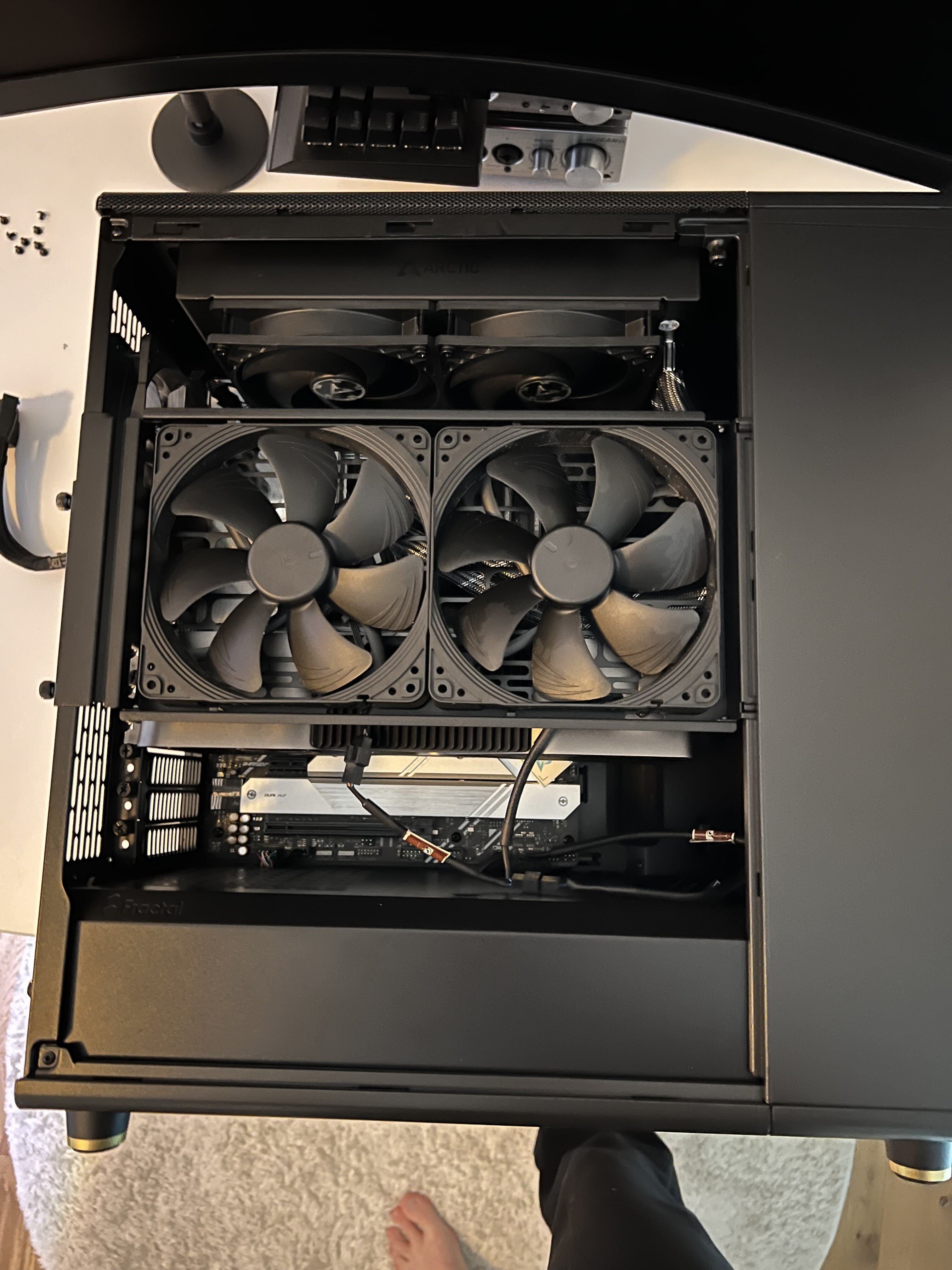

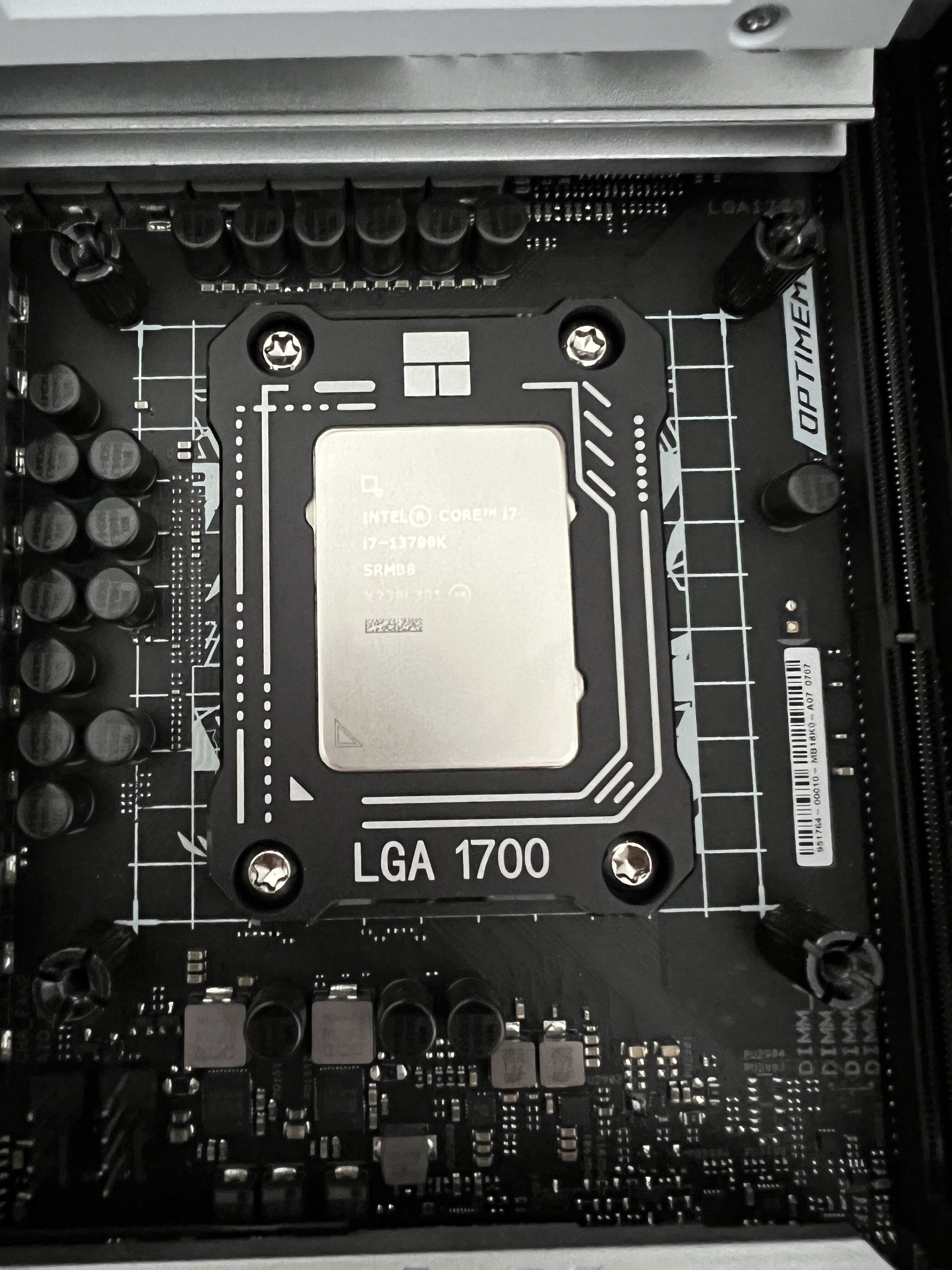

sieht gut ausHeute den Umbau aufs North gemacht und den Contact Frame verbaut.
Jetzt mal noch von 2203 auf 2204 updaten
Das North hat ein Sidepanel mit der Option auf 2x140. War knapp, hat gepasst und bringt ein wenig Luft zum RAM.

nee hatte noch nix in der richtung gemacht .....bin auch anfänger in der richtung lange nicht so gebastelltDas Thermal Grizzly war mir zu teuer, da kickt bei mir leider die Energiekrise.
Nehmen sich eh wenig bis gar nichts die beiden.
Geht ja nur darum, den Standard Sockel Fail auszugleichen. Hatte vorher den billo Mod, mit Unterlegscheiben unterm Sockel, was im Vergleich zu Stock schon wirklich was gebracht hat. Was der Frame jetzt im Vergleich zu den Unterlegscheiben gebracht hat, konnte ich leider nicht ermitteln, da ich mit dem Umbau auch die AIO gewechselt habe. Ich gehe da von mehr oder weniger null Unterschied aus. Wollte es jetzt halt "gscheit" machen, da ich eh umgebaut habe.
Wenn du vorher also von no-Mod bzw Standard Sockel kommst, bringt das wirklich spürbar was, das Teil.
Ich habe das mit dem Frame jetzt auch nur gemacht, da ich mit Testen auf der 1700er Plattform durch bin. Ist die letzte CPU in dem Sockel. Habe meine CPU gefunden. Müsste/würde ich noch weitere CPUs im Sockel wechseln/testen, hätte ich keinen Frame verbaut, da das Wechseln von CPUs mit dem orig. Sockel schon einfacher ist. Mit Frame musst ja jedes mal den Frame abschrauben statt nur den Sockel zu öffnen...

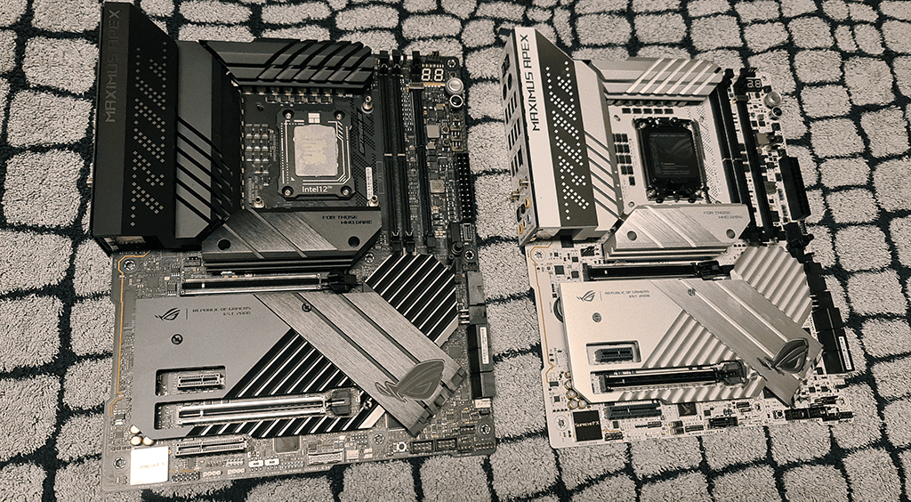

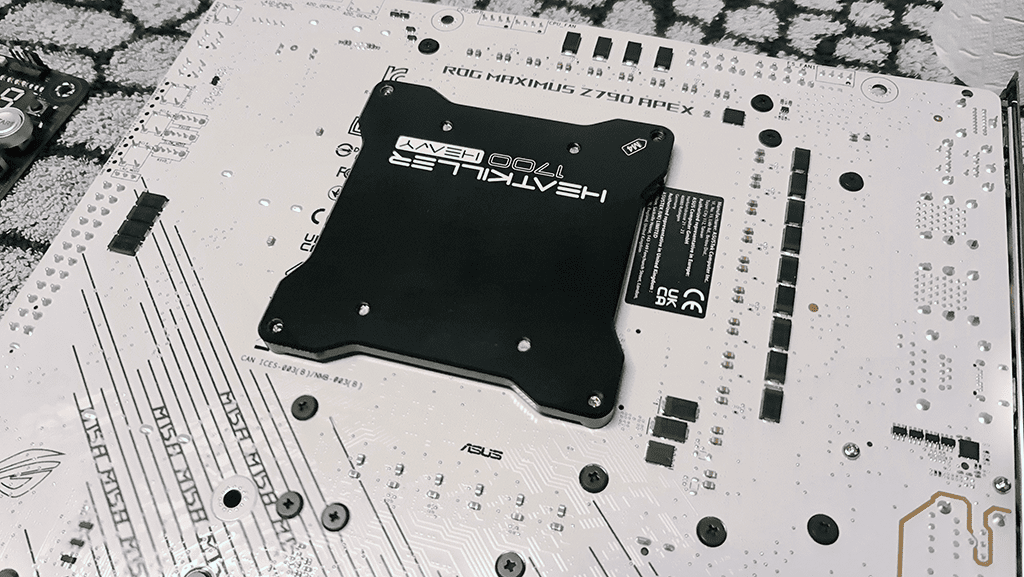

Gab eben auch Bastelstunde bei mir:
Ich finde das Board echt nicht schön in Weiß. Sieht seltsam aus im Rechner.
Übrigens waren zwei der Schrauben die den Kühler rückseitig fixieren halb lose.
EDIT: Die CPU hat auch in dem Board SP100.

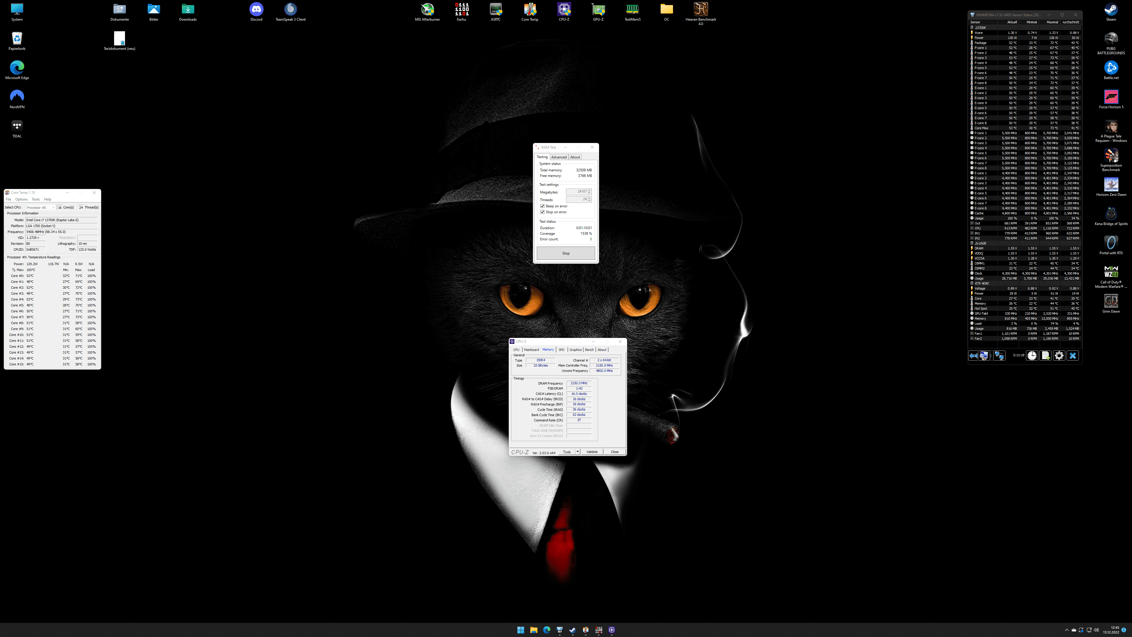

Können wir evtl. irgendwie testen wenn du mir sagst was ich testen soll. Hab jetzt endlich, mit noch einem anderen Kit, 4200 MHz rocktstable laufen (6000% Karhu mit GPU-Z Render, 20 Cycles TestMem 1usmus und 3 Cycles anta777 Extreme). Die restlichen Specs (13700K und 4090) sind bei uns ja gleich. Hast du denn ein Kit was auf dem Apex 8000 packt? Würde mich dann auch mal sehr interessieren.
Kann ich nur allzusehr bestätigen. 4100 straff ist dagegen vergleichsweise easy machbar, da die 13th Gen CPUs alle bessere IMC haben als die 12er. Und auch die meisten B-Die Kits packen das (aber eben halt auch nicht alle). Sollte in den meisten Fällen aber auch reichen für Gaming etc.
Das ist ein Handtuch. =)Denk an Elektrostatischer Aufladung, grade auf´n Teppich ist das ne gut, im Normalfall passiert ja nix, ist aber echt ne zu empfehlen🙈
Und die 4200 posten auch zuverlässig?
Und die 4200 posten auch zuverlässig? Weil das ist halt immer das Thema. "Stable" ok, aber dauer Problemfrei was das Training angeht ein anderes Thema. Kenne ich noch von damals mit dem Apex und in 4600er Regionen. Das lief zwar stable, aber Training war nicht zuverlässig
Jau, das einzige was passiert ist dass er die RTLs mal mit 73/75 und 75/75 trainiert, je nach Lust und Laune. Kann man aber natürlich per Hand fixen, dann ist das Thema vom Tisch.

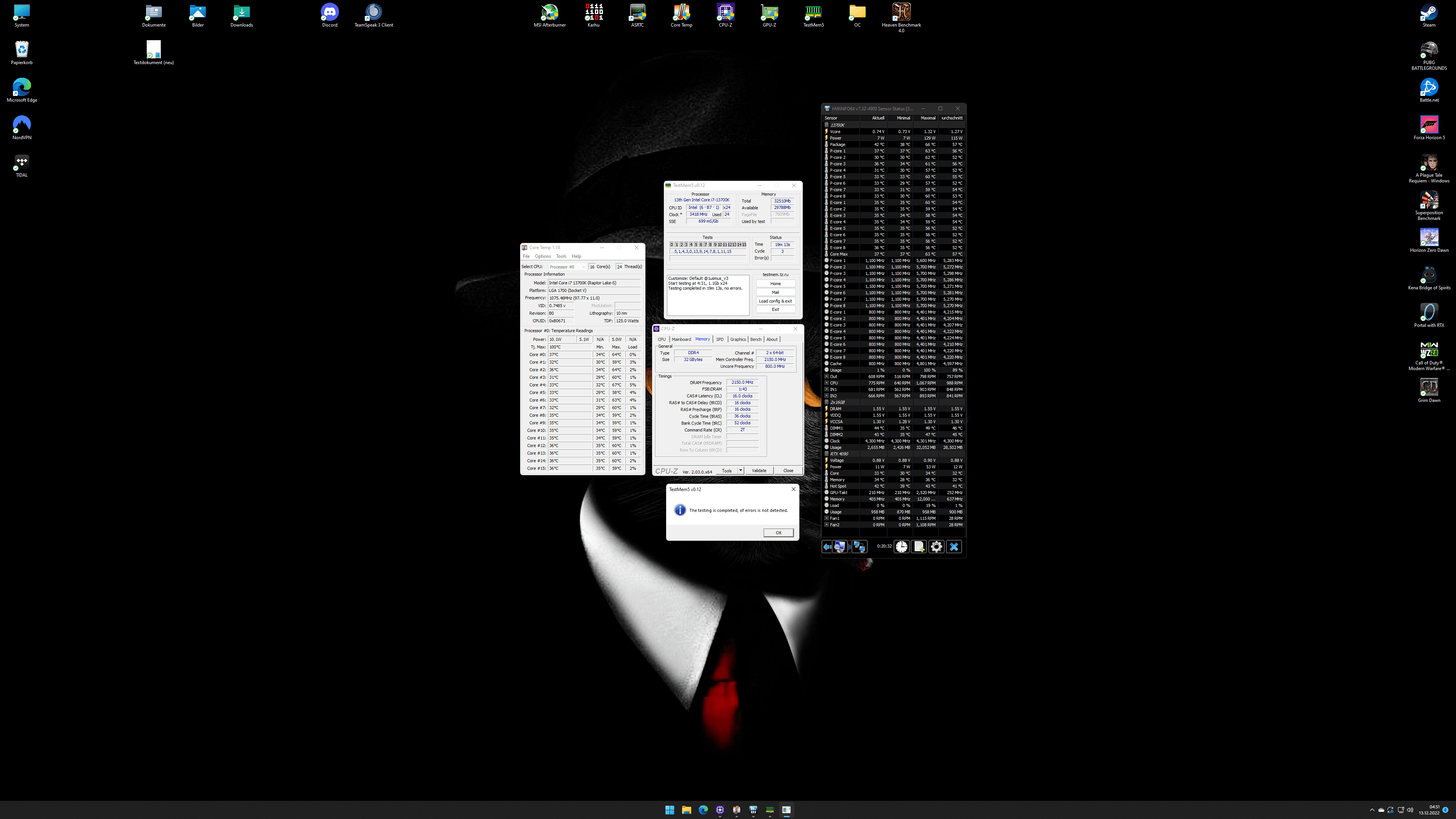

Ich hab gestern nur ganz kurz getestet und bin dann in die Kiste. Immerhin scheinen 6800 einfach so aus dem Stand Karhu zu laufen, was vorher mit den beiden 690er Apex nicht ging. Die M-Dies taugen aber nichts. Amazon hat nur RGB A-Dies und ich will kein RGB, alleine schon weil bei mir wieder die Monarchen passiv draufkommen.Wie läuft denn das Apex Z790? @TurricanM3
